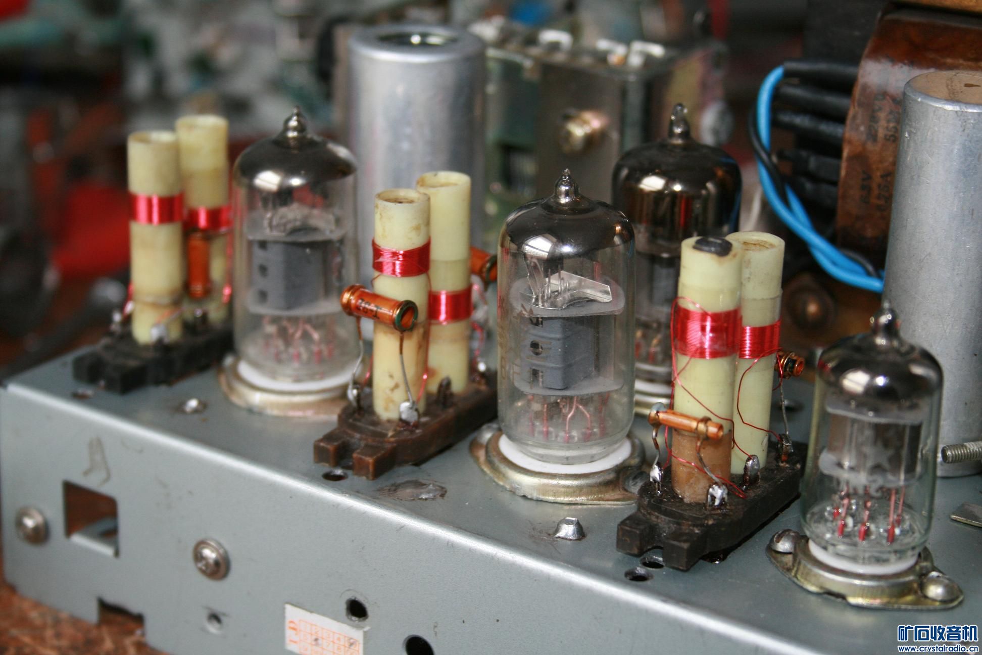

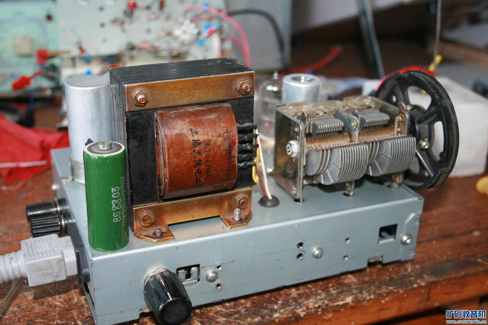

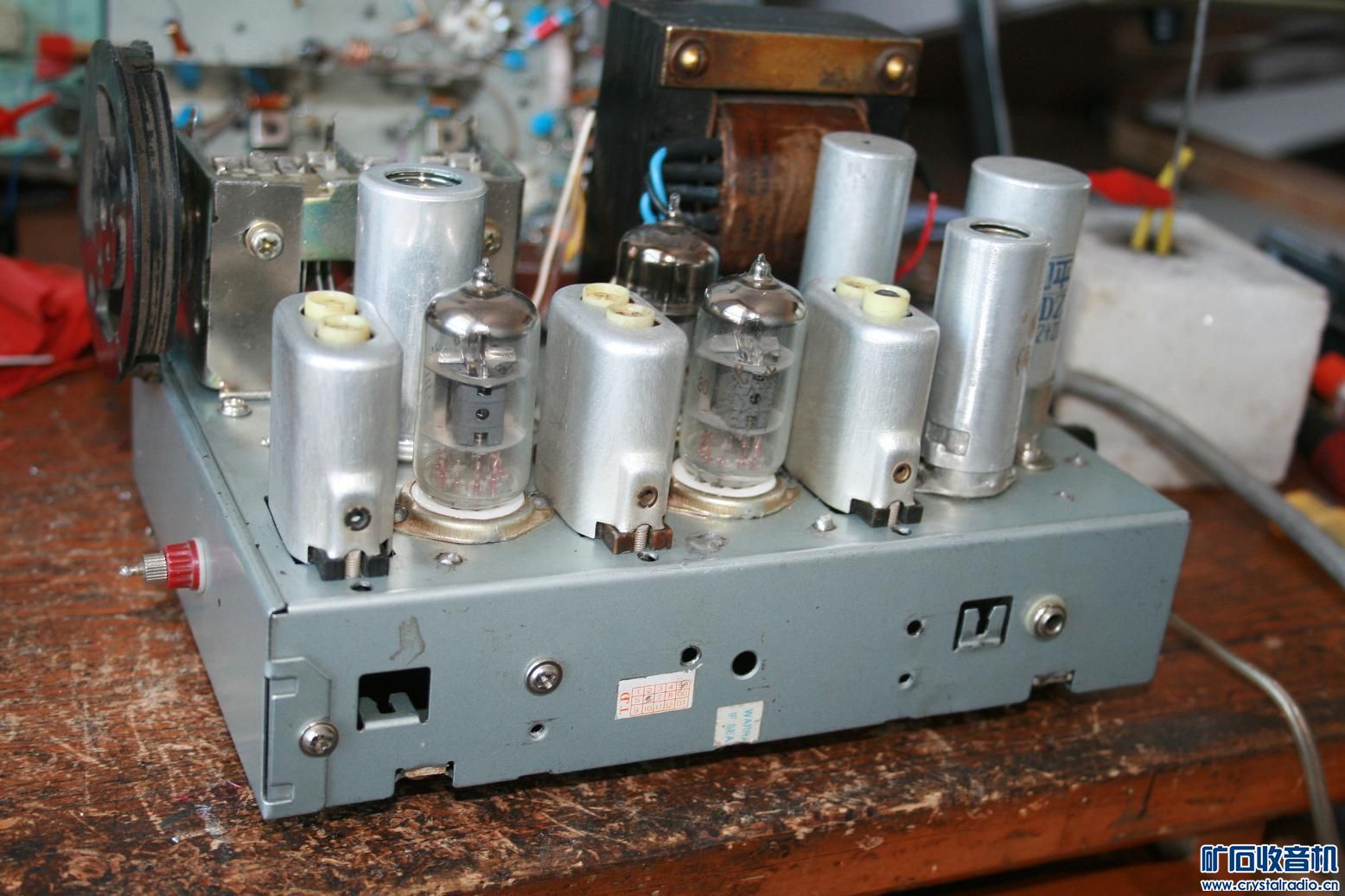

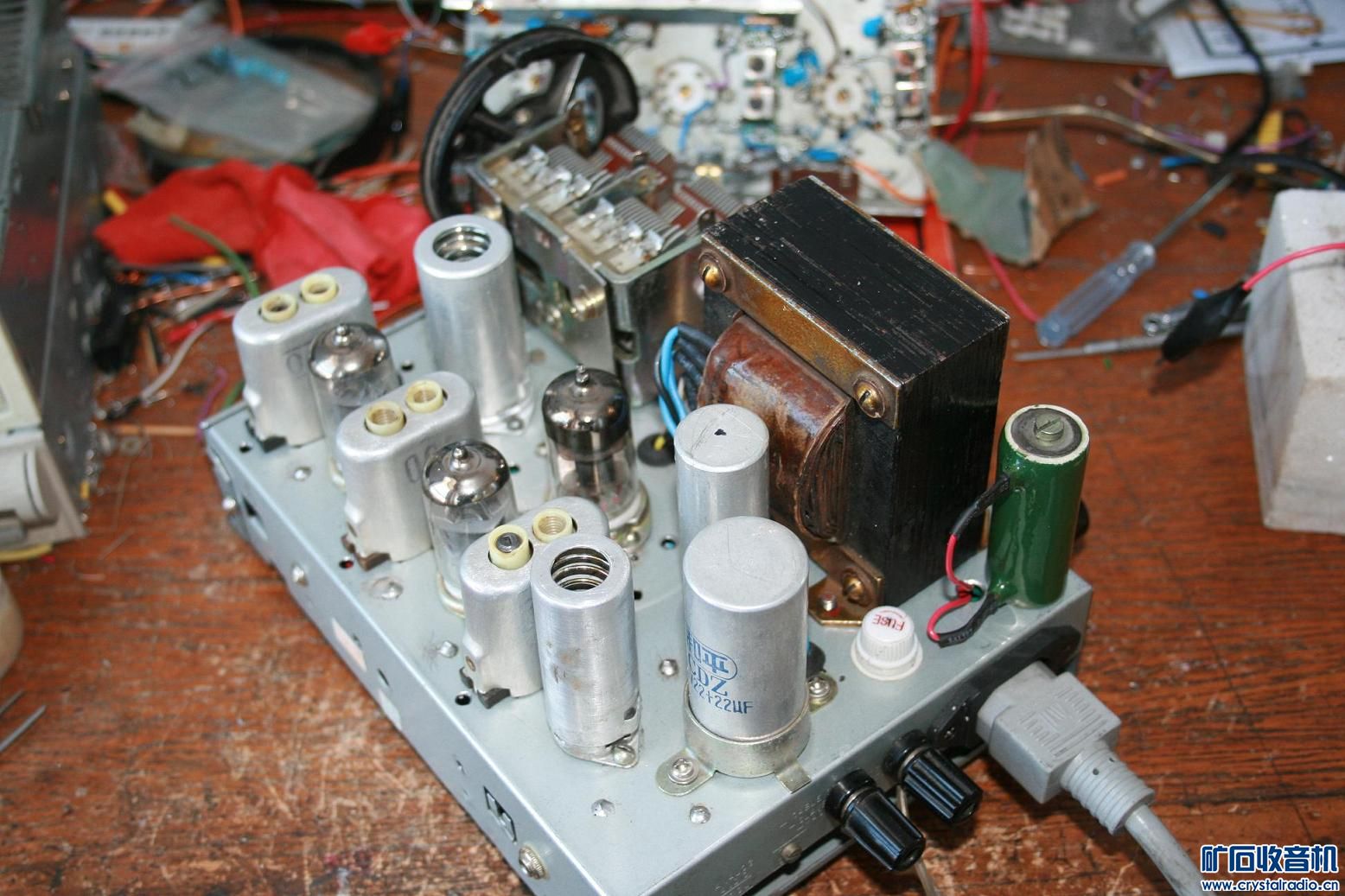

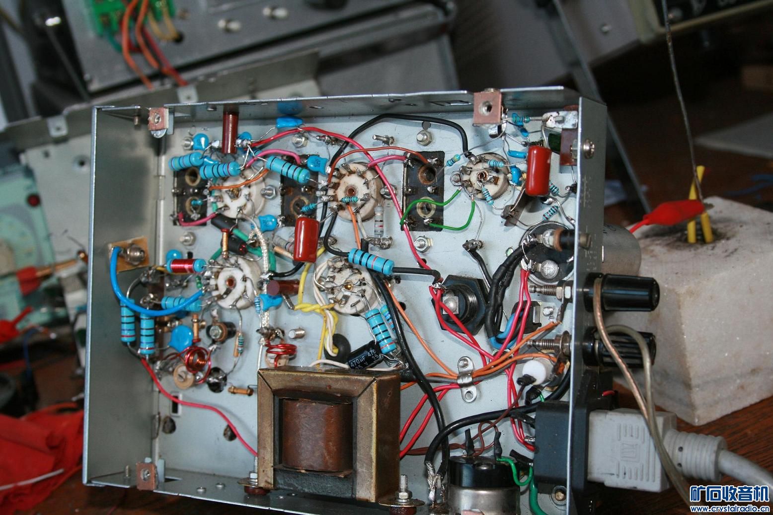

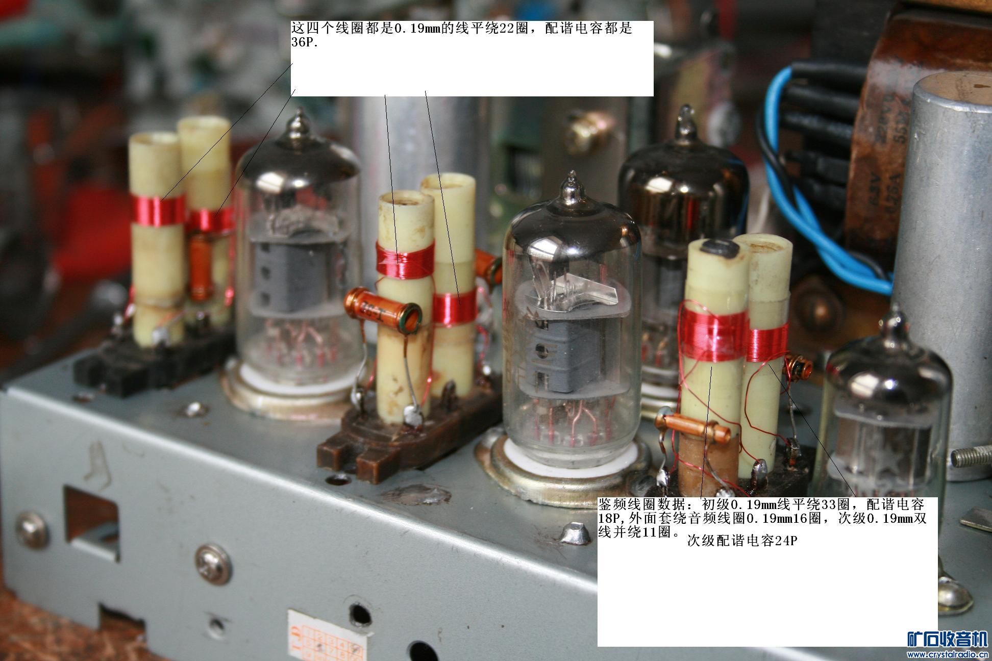

终于把电子管调频收音机安装在一个光驱盒子里了,这个调频机使用了三支6F1,一支6N1,一支6x2,共计五支电子管,具有完整的调频收音机的所有功能,包括一级高放、独立本振、混频、两级中放、电子管鉴频、一级低放、一级功放。以后整理好后会发表电路图。先上些图片给大家看看。

中周脱衣图
中周脱衣图

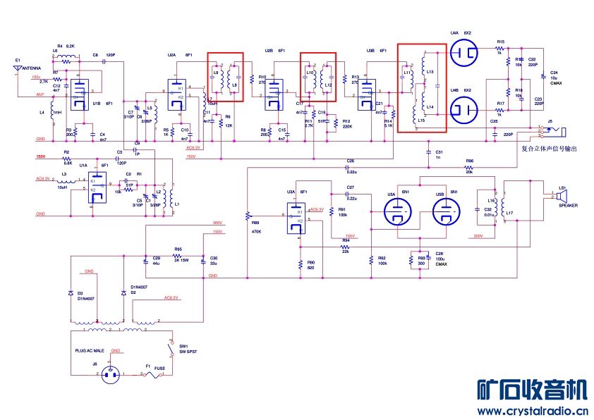

 楼主| 发表于 2014-10-16 09:55:35 | 显示全部楼层
yang.fujiang 发表于 2014-10-16 09:48
请问,中周两组线圈的心距是多少
中周两组线圈的心距1.5cm左右,图来了,请看吧,看不清楚的话下载那个附件PDF
SCHEMATIC1 _ all.pdf (54.64 KB, 下载次数: 1865) p0.jpg

 楼主| 发表于 2014-10-15 21:25:35 | 显示全部楼层
程权的学生 发表于 2014-10-15 21:20
作的不错,赞一个,把电路图发上来。
别急,正在整理,大体是一个6F1高放和本振,一个6F1混频和第一中放,一个 6F1第二中放和前置低放,6x2 鉴频,6N1低放。

 楼主| 发表于 2014-10-15 23:01:15 | 显示全部楼层
fu-32j 发表于 2014-10-15 21:51
收音机不错,扫频仪更不错。介绍一下中周、鉴频制作方法。
磁芯就用原来的。
发表于 2014-10-15 23:09:28 | 显示全部楼层
oldwood_hmgh 发表于 2014-10-15 23:01
磁芯就用原来的。
中周好漂亮!请问中频是多少?

发表于 2014-10-15 23:41:35 | 显示全部楼层
磁芯就用原来的。
谢谢!线圈的位置没有要求吗?
 楼主| 发表于 2014-10-15 23:54:05 | 显示全部楼层
天线迷 发表于 2014-10-15 23:09
中周好漂亮!请问中频是多少?
中频10.7mHz.
