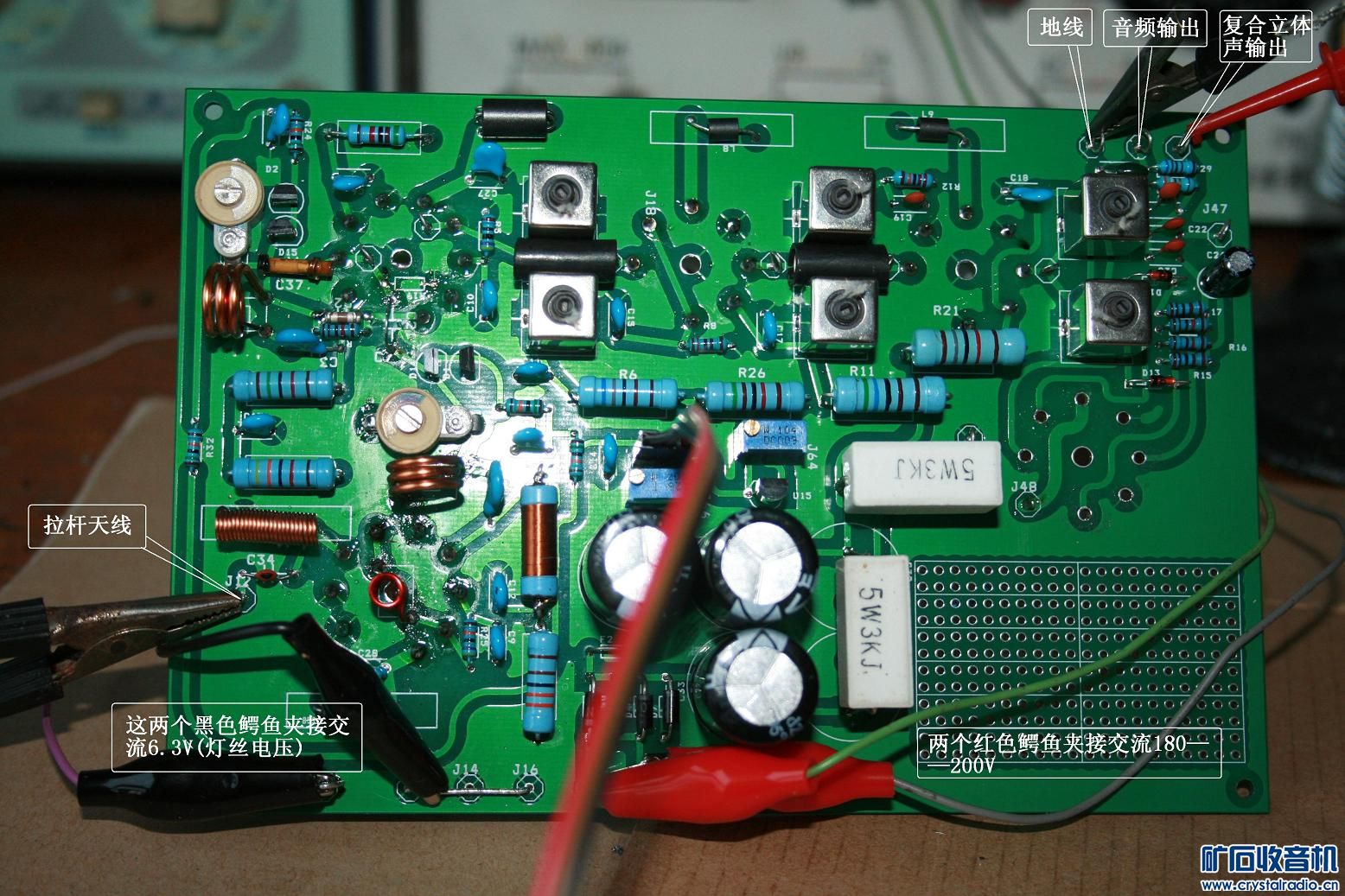

调频电子管收音机新作——请大家指教

中周是电子管电视上的中周改的吗。我也有北京825电子管电视中放板
 楼主| 发表于 2015-8-5 20:01:50 | 显示全部楼层
是的,是北京825电视中放板。

成品PCB搞的很不错哦   有点心动了

再看看这个,先睹为快。

这个是与我设计的胆解码板是正配,胆解码板请见http://www.crystalradio.cn/thread-722748-1-1.html

请问与第二版相比较,有哪些改进?

第三版FM收音板去掉了鸡肋低放6P1,用6N3高放、6F1五极管混频、6K4中放,灵敏度有所提高。

那输出牛有变动吗?我拆了一台红灯711--2

第三版已经没有低放电路了,必须外接解码器或功放。也就是只是个收音头了。
