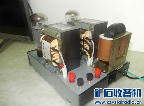

发表于 2015-4-11 00:09:57 | 显示全部楼层
热版6L6单端
发表于 2015-4-11 00:12:59 | 显示全部楼层
R型灯丝变压器

 楼主| 发表于 2015-4-11 00:24:23 | 显示全部楼层
870111226 发表于 2015-4-11 00:12
R型灯丝变压器
这个是光驱盒子做的,很漂亮,不过光驱盒子用料比较薄,驮那三个变压器有点吃力吧?
发表于 2015-4-11 08:47:08 | 显示全部楼层
发表于 2015-4-11 11:05:08 | 显示全部楼层
光驱取材方便:
       用1.2MM镀锌白铁折成10MM*10MM长140MM角铁两条、套孔安装输出牛加筋同时固定锡点搭架。强度钢钢地!
