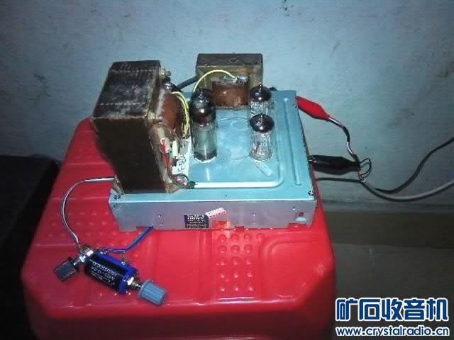

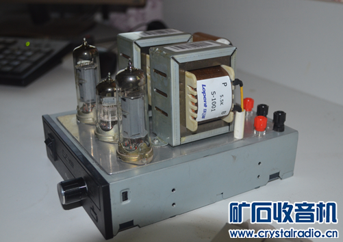

5.1节休息制作又一枚小光驱单端

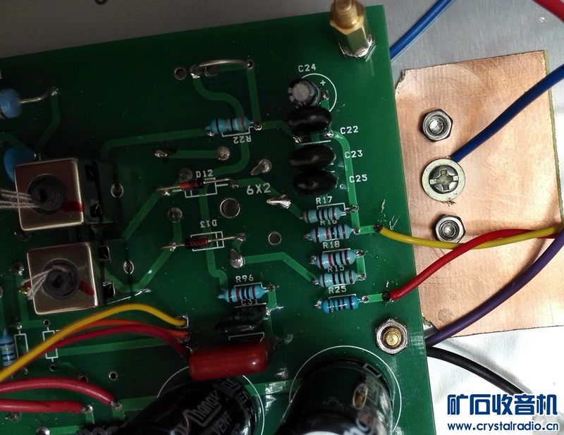

这是我装的FM收音机,光驱是花十元钱买的,牛是拆红灯机上的,板是买老师的成品板,其余零件在某宝购的。装好后高端有两个台声音正常够大声(104.7        107.1),其余台和低端声音都很小,调整过天线也不行,不知是什么原因?
发表于 2015-5-23 22:04:50 | 显示全部楼层
用频率计测过频率正常98一118MHz,调谐电压0∽30v,供电电压试过120∽140V,
发表于 2015-5-25 16:11:10 | 显示全部楼层
cuko888 发表于 2015-5-23 22:01
这是我装的FM收音机,光驱是花十元钱买的,牛是拆红灯机上的,板是买老师的成品板,其余零件在某宝购的。装 ...
可能是当地信号比较弱!
发表于 2015-5-25 17:26:58 | 显示全部楼层
muxuyang507 发表于 2015-5-25 16:11
可能是当地信号比较弱!
我这里是广东顺德,离周边城市的发射塔直线距离都不算远的

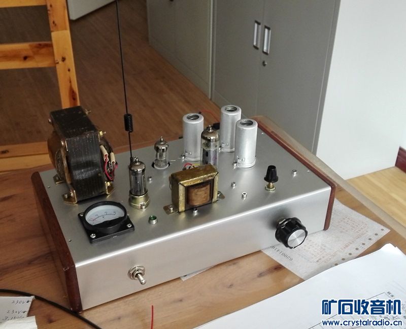

中周是电子管电视上的中周改的吗。我也有北京825电子管电视中放板
 楼主| 发表于 2015-8-5 20:01:50 | 显示全部楼层
是的,是北京825电视中放板。
