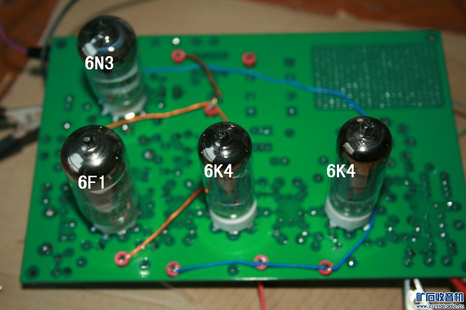

调频电子管收音机新作——请大家指教

 楼主| 发表于 2015-8-9 17:24:35 | 显示全部楼层
410775452 发表于 2015-8-9 13:28
王老师,请问您的最新版收音头的供电电源牛的高压组180v-200v  AC 80ma吗?6.3v灯丝组3A电流够用吗
高压组180v-200v  AC 80ma,6.3v灯丝组3A电流组足够用了,我用一个红灯机的DB-45-160变压器工作的很好了。

 楼主| 发表于 2015-8-9 22:34:35 | 显示全部楼层
muxuyang507 发表于 2015-8-9 21:50
快发新版的详细资料吧!
这个是很经典的设计,6N3串管高放、6F1三极部本振、五极部混频、两个6K4中放、比例式鉴频 器,AFC AGC都没使用,电路图、资料网上一大堆,没什么发表的。
 楼主| 发表于 2015-8-9 22:45:43 | 显示全部楼层
快发新版的详细资料吧!
看看另一面吧
发表于 2015-8-10 11:20:30 | 显示全部楼层
收音头的外围电源是AC 180-200V,大概60ma就够,灯丝6.3v每个管子大约350ma左右,2A电流也够…电台是一个47K的电位器,     由于取消了6p1低放,所以输出是音频和立体声浑频(外接专用立体声解码板),

 楼主| 发表于 2015-8-10 21:55:13 | 显示全部楼层
muxuyang507 发表于 2015-8-10 21:25
新版是专配解码板的呀!我再来看看!
那倒不是,直接接功放就是单声道收音机。不过没有立体声声音减色许多。因此建议接解码板,我那个胆解码板是有增益的,用了解码板后对功放增益要求就低了。
 楼主| 发表于 2015-8-10 22:02:14 | 显示全部楼层
410775452 发表于 2015-8-10 18:13
恩,好的,我已经在做外壳啦,框架已做好,等回来看管子孔距打孔就好啦
给你发货时会附上一张 1:1的钻孔图(用电路板设计软件直接打印的),你把它粘在底版上,用钉子冲出打孔位置,然后电钻的干活,弄得好纹丝不差。
