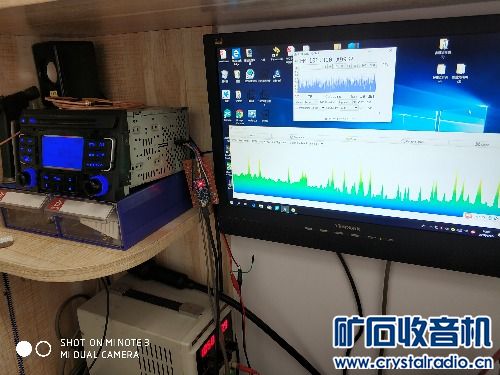

发表于 2019-3-10 20:03:52 来自手机 | 显示全部楼层
终于弄好了!准备做单独控制板
 楼主| 发表于 2019-3-10 20:05:49 | 显示全部楼层
咋啦陌 发表于 2019-3-10 20:03
终于弄好了!准备做单独控制板
着大屏上的频率扫描图,爽!
