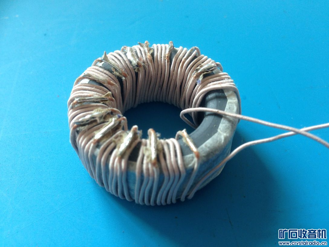

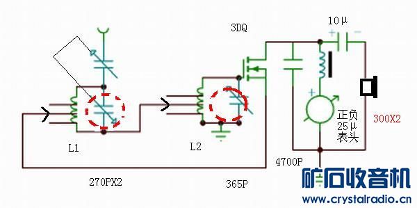

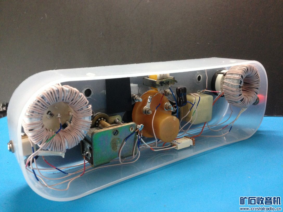

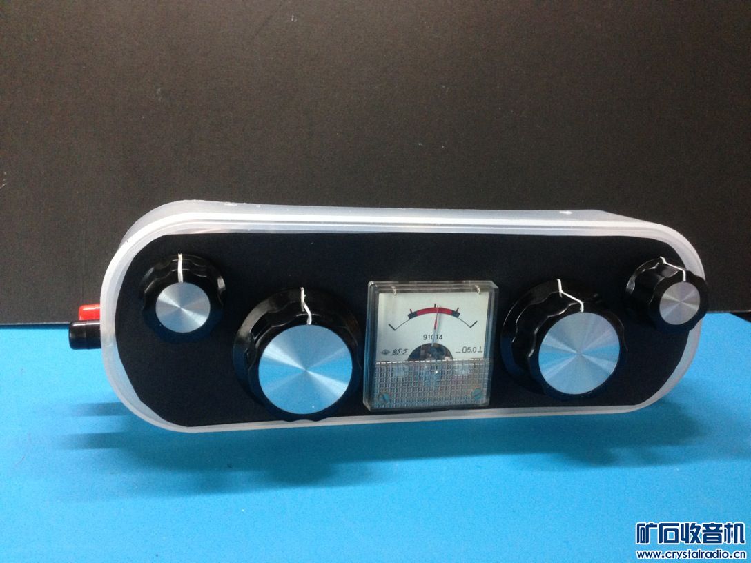

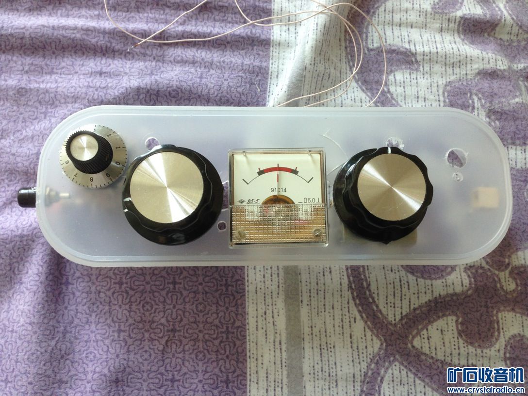

试制了梁老师的不用电源也可另3DQ再生的矿机. 请看梁老师的原帖: 磁环3DQ机可作到再生机的享受: http://www.crystalradio.cn/thread-596711-1-2.html

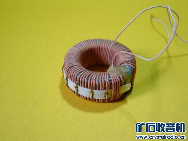

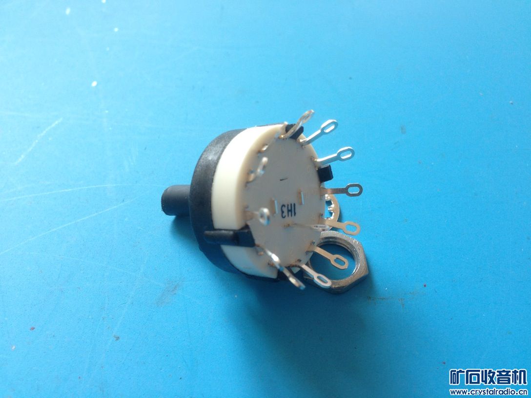

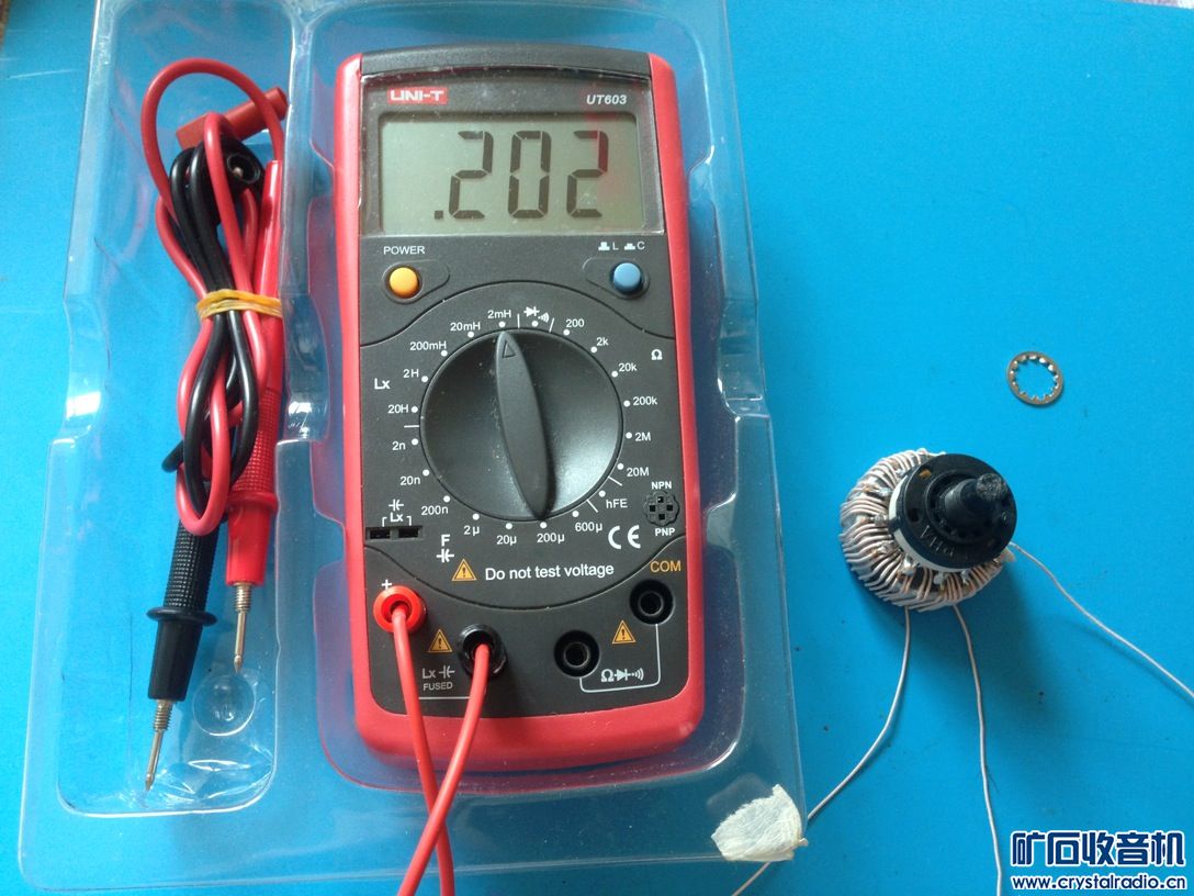

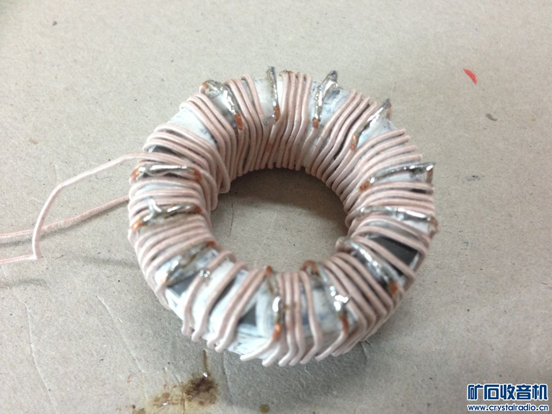

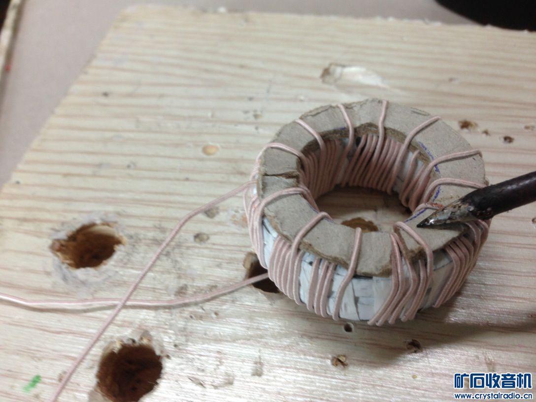

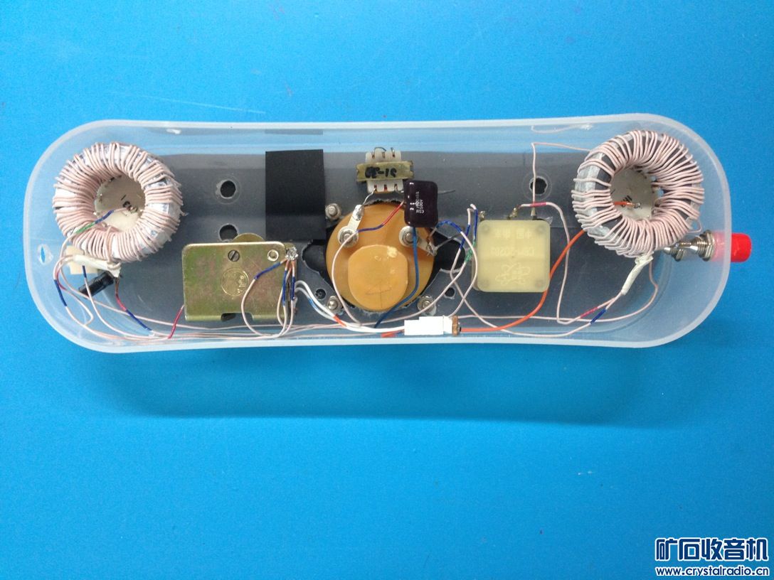

两个线圈L1, L2 做法一样: 用导磁率40 的 镍锌磁环-37*23*7mm磁环两个叠起或37*23*15mm一个, 用0.04*175 线绕65圈,毎5圈抽头,最初见到要用李滋线做12个抽头 很烦恼. 后来想到了一个较完美的做法, 现在 分亨这个把磁环线圈抽头的方法:

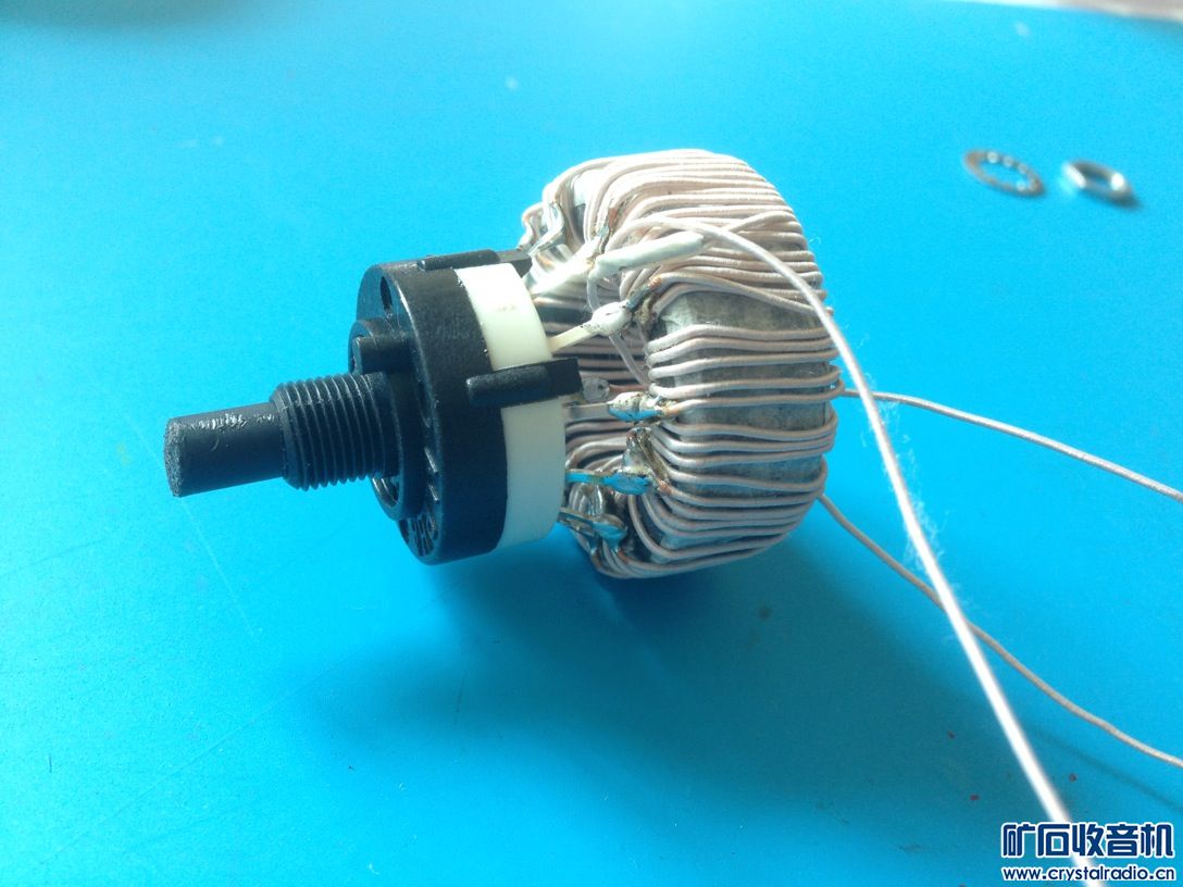

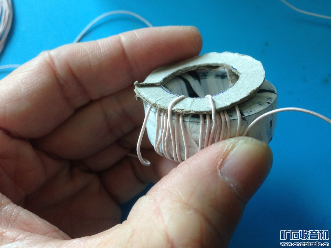

用卡纸做一个纸环,把要抽头的匝绕在纸环之上 (5, 10,15,20,25,30,35,40,45,50,55,60),其他匝绕在纸环之下,用铬铁给线圈抽头上锡,然后去掉纸环,直接把抽头焊在单刀12择的脚上。效果十分完美。Q值一定很高可上千。
那个大电感要 2 至 4 H. 我用了个 ST 30, 一边有 2H, 另一边有 5H. 我用了个 2H 的.
+/50 uA 小电流表是淘宝上实的.
今晚测试.

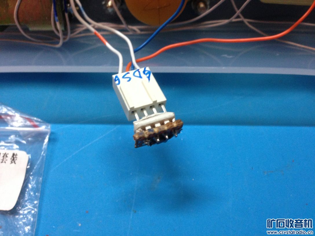

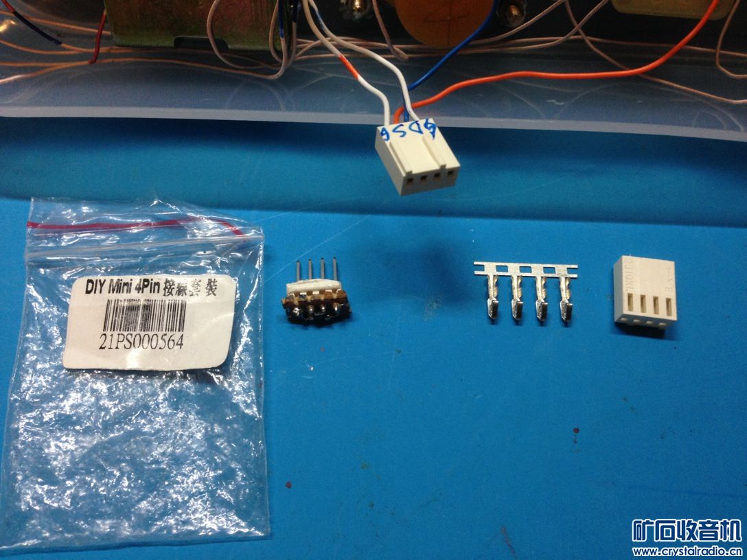

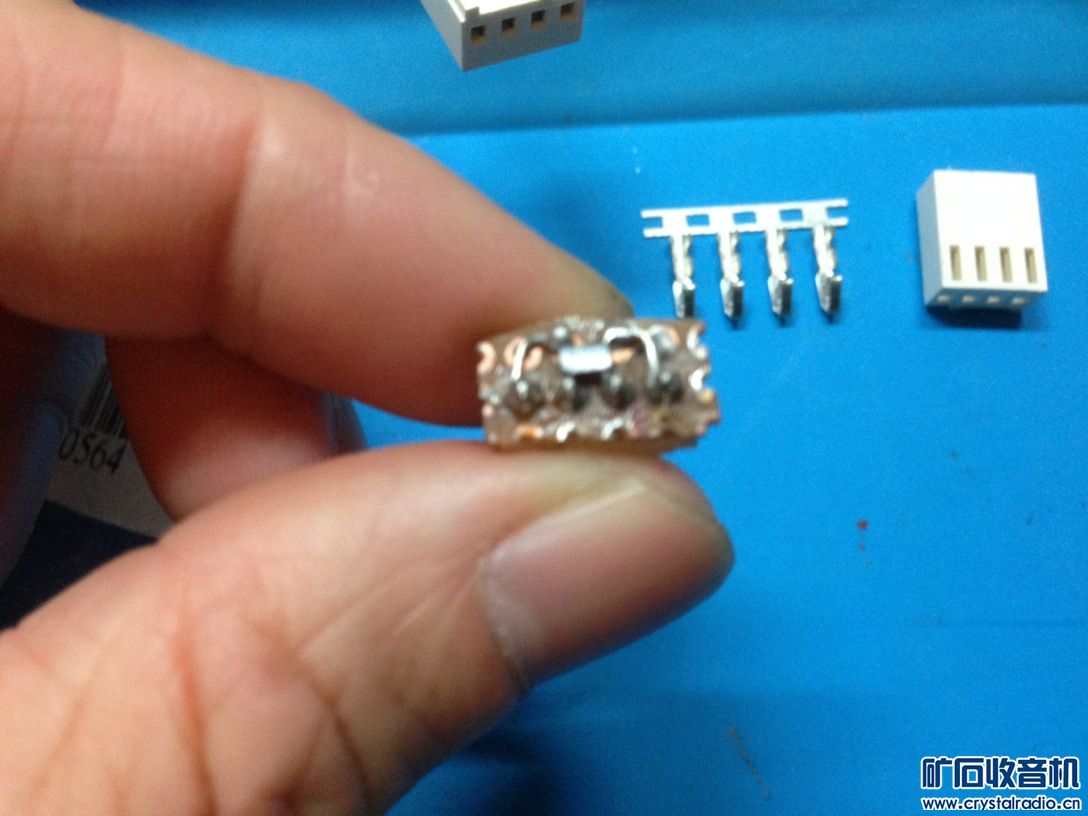

漂亮,效果应该很好,磁环Q值高吗?3DQ怎么焊不会弄坏?

我是这样處理3DQ 的:
可參考这帖子:
http://www.crystalradio.cn/thread-602701-1-1.html

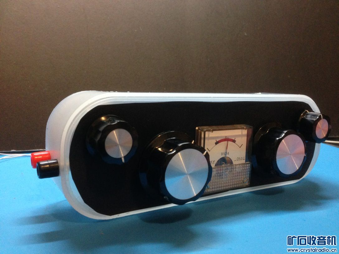

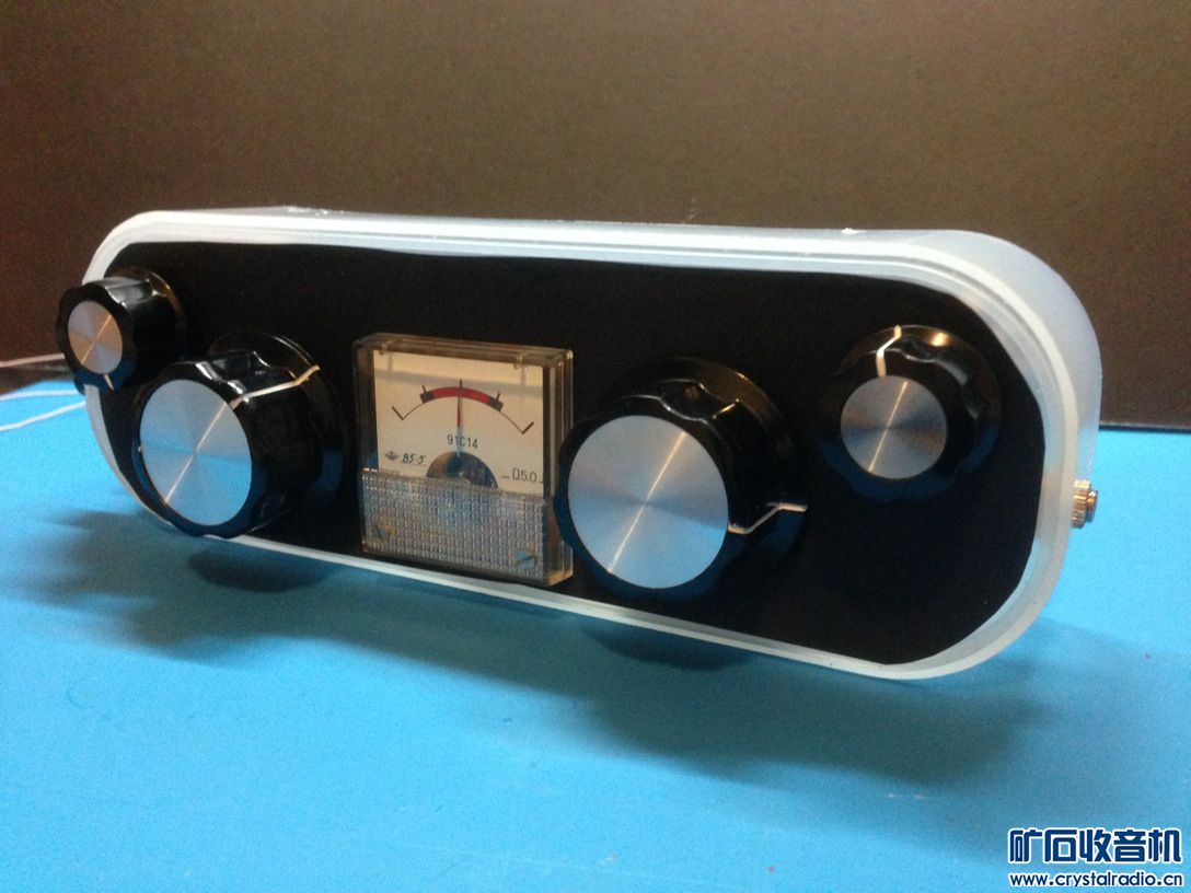

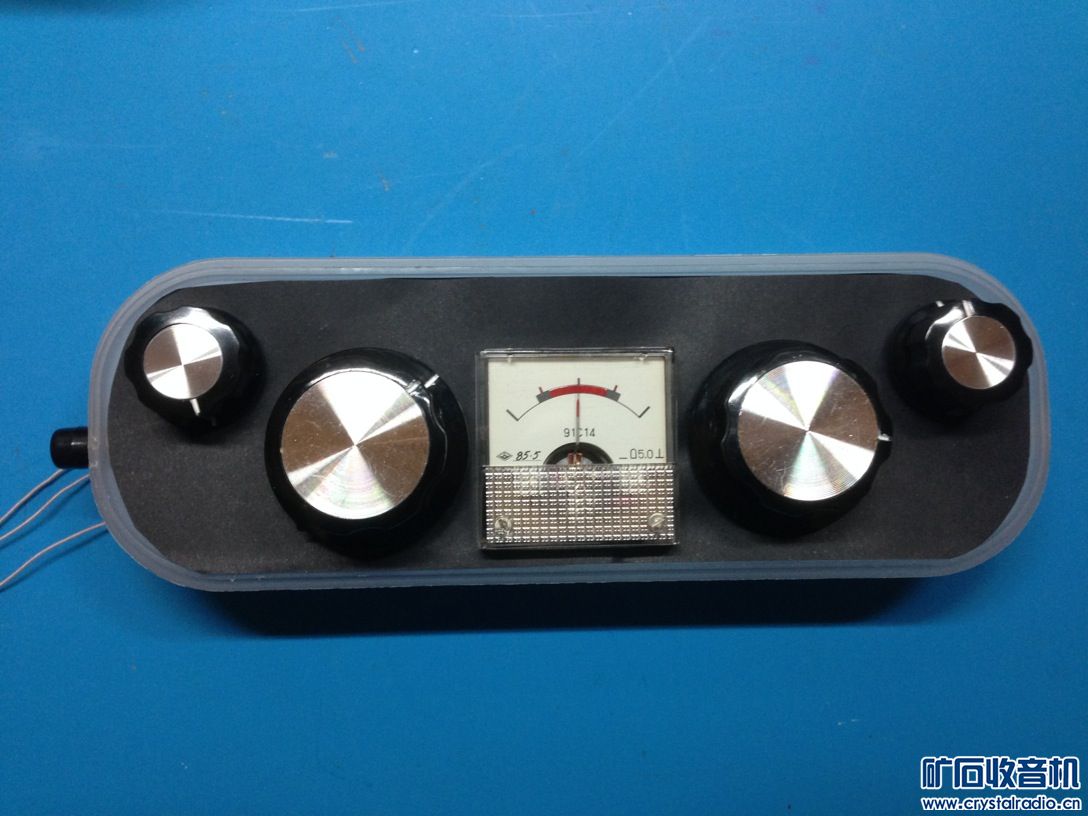

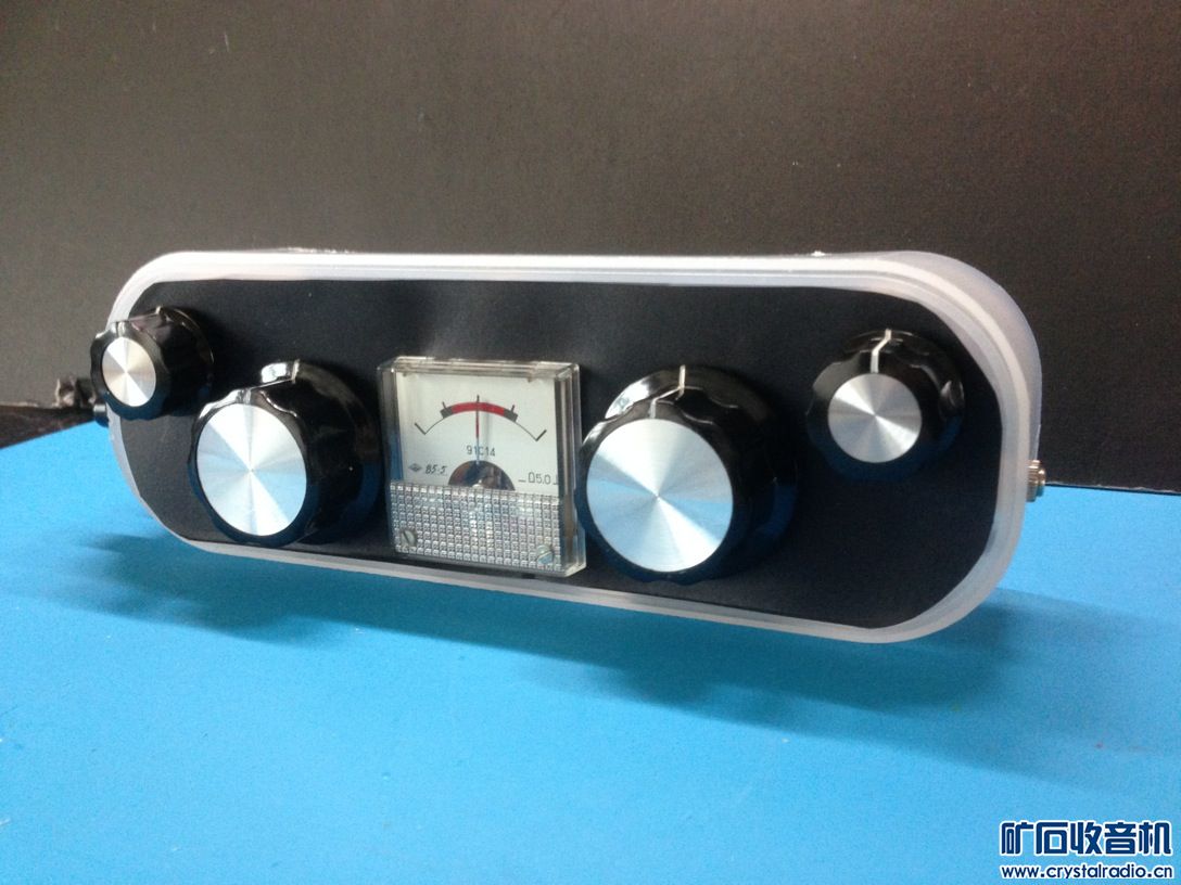

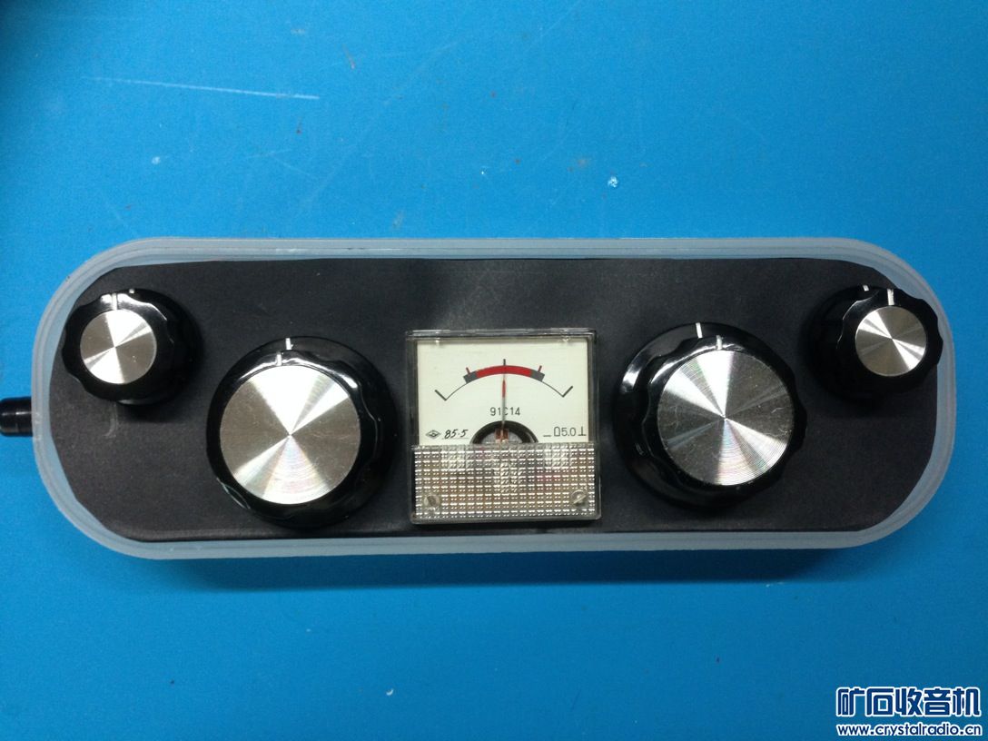

刚测试了. 效果十分好, 选择性佳, 电流超过了50uA, 要換个大一点的电流表才可知道电流,可推动舌簧啦叭, 估计有200uA 以上 .
未感受到再生的嘨叫声.
但有时会有断断续续的振动般声音.
把3DQ 换成 BAT85 , 1SS 86 等, 推动舌簧啦叭更响.
神奇: 当把可变电容旋到最小时竟收到短波的中国之声和宗教台等.

注意布线,磁环线圈的抽头:

谢谢。发覚低端的台收不到,可能是线圈电感量过小,只有245uH,老师你的线圈电感量有多小?可能我的磁环的导磁率和你的不一样,應都是40u的。下次再做一个线圈,先绕多20圈,然后测试一下,再決定在那里抽头
