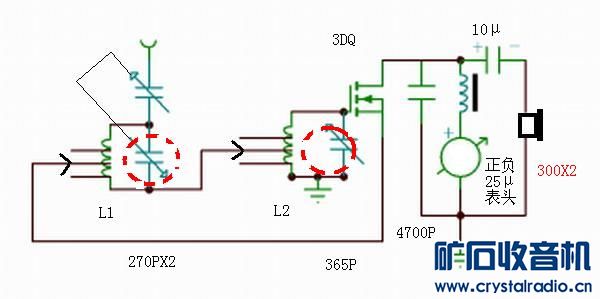

磁环3DQ机可作到再生机的享受,有空再画个线路给大家试试。
 楼主| 发表于 2014-9-6 17:32:58 | 显示全部楼层
 楼主| 发表于 2014-9-6 17:34:20 | 显示全部楼层
天调L1主调L2两个线圈都要抽头。两个线圈用7mm磁环两个叠起或15mm一个,用人造丝0.04x175股线绕65圈,每5圈抽一个头。
 楼主| 发表于 2014-9-6 17:36:08 | 显示全部楼层
微安表用正负式,天上调270X2双连,主调365单连,天上调抽头用友谊电子的小型单刀11掷转換开关,慢慢调抽头便发現弱台产生再生临界点效果,调台时电表或正或负。
 楼主| 发表于 2014-9-6 17:36:48 | 显示全部楼层
调得好收台有鸟叫声,示波器可见正弦波,強烈干扰收音机。
 楼主| 发表于 2014-9-6 17:37:36 | 显示全部楼层
弱台只要調好抽头也起振。估计是高Q环线圈能量大了。

有空装部试试,调台时电表时正时负,好玩!

这种耦合方法给用270线绕这种磁环配365p可变的人提供了无比的欢乐,他们常常为没有地方绕2个线圈而发愁。
实际上270线比175线Q值高许多。

磁环65T,170股线,磁环还有余富?
 楼主| 发表于 2014-9-6 19:14:55 | 显示全部楼层
YJ9386 发表于 2014-9-6 18:35
磁环65T,170股线,磁环还有余富?
有富余,中波段Q值都过千,我总想:3DQ有很多神话,慢慢玩吧。

又有新突破了,太好了。那个串联电流表的电感量多少?
 楼主| 发表于 2014-9-6 21:59:27 | 显示全部楼层
2至4亨都行。
