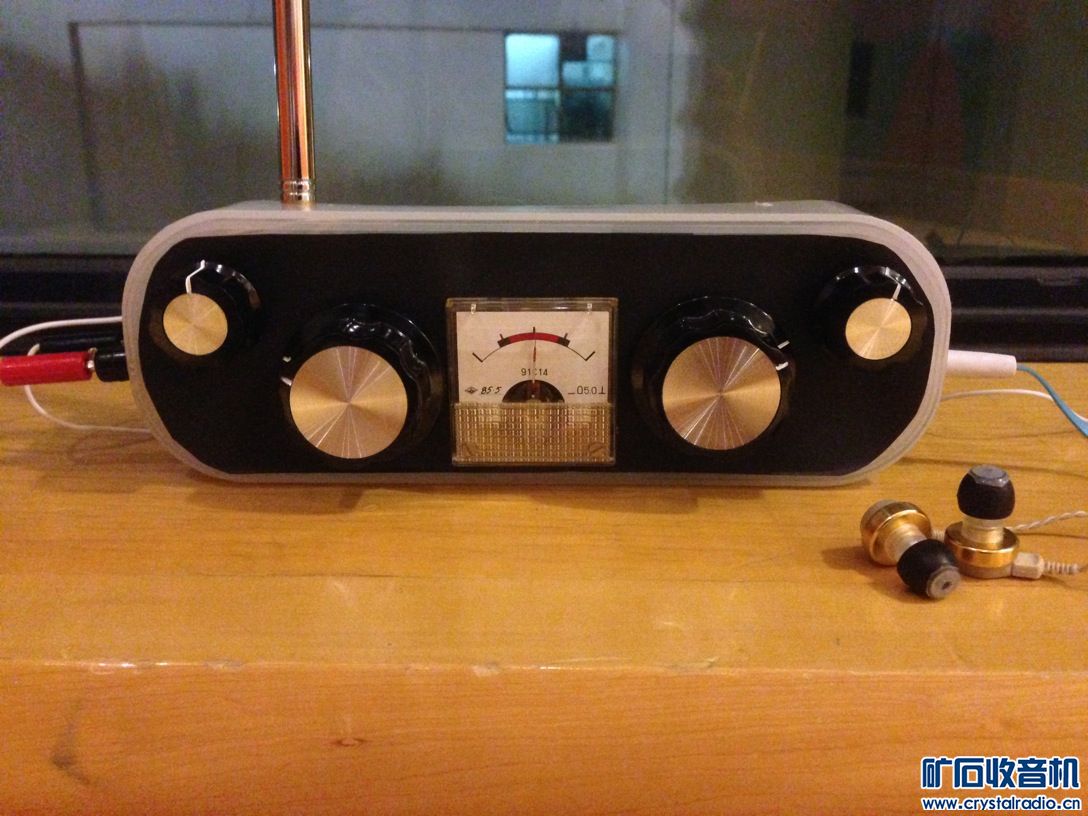

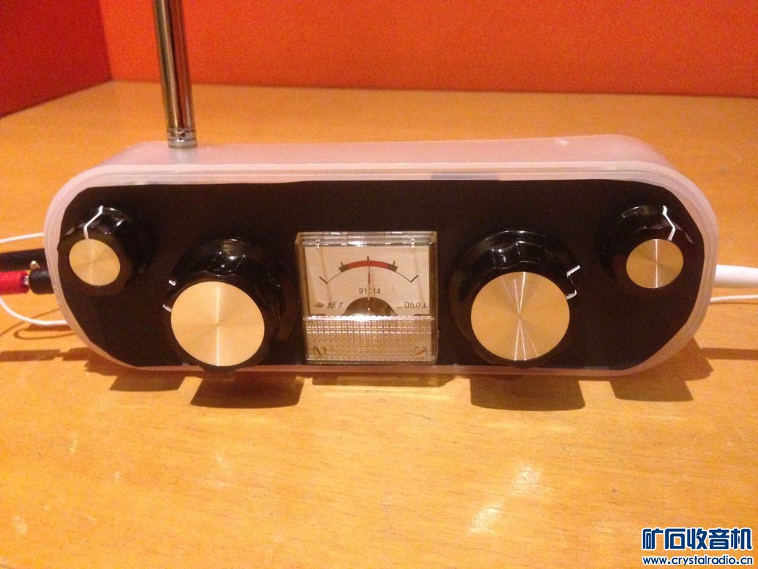

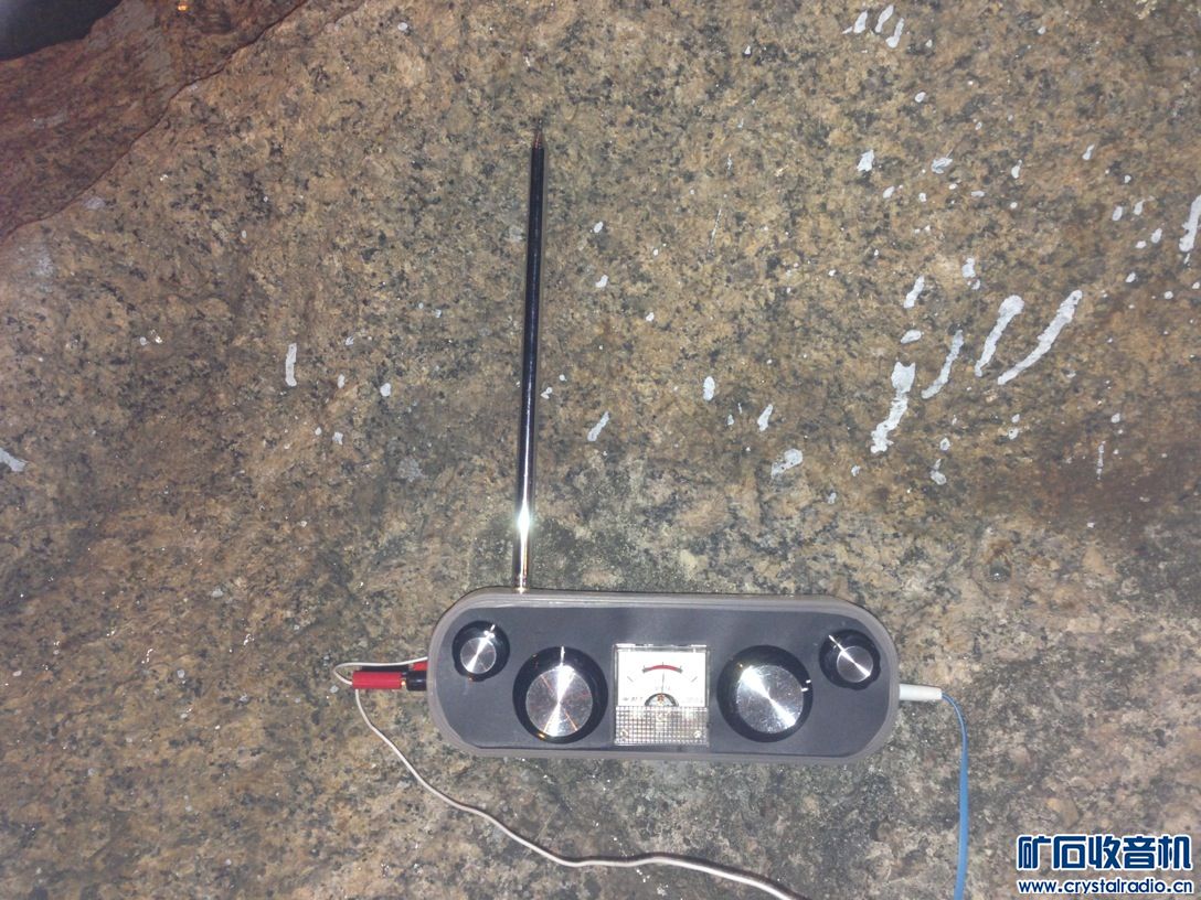

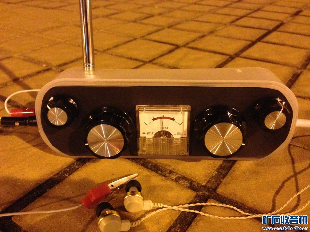

试制梁老师的不用电源也可令3DQ再生的"无源磁环也再生收音机”
 楼主| 发表于 2014-9-22 13:54:31 | 显示全部楼层
banfeng 发表于 2014-9-22 10:13
面板的效果不错啊 ,,,看着 挺有 科技含量的
谢谢。原来是钆满上一个矿机所用的洞。想起可以用黑色卡纸帖上,那样可以蓋过洞洞,也很酷。

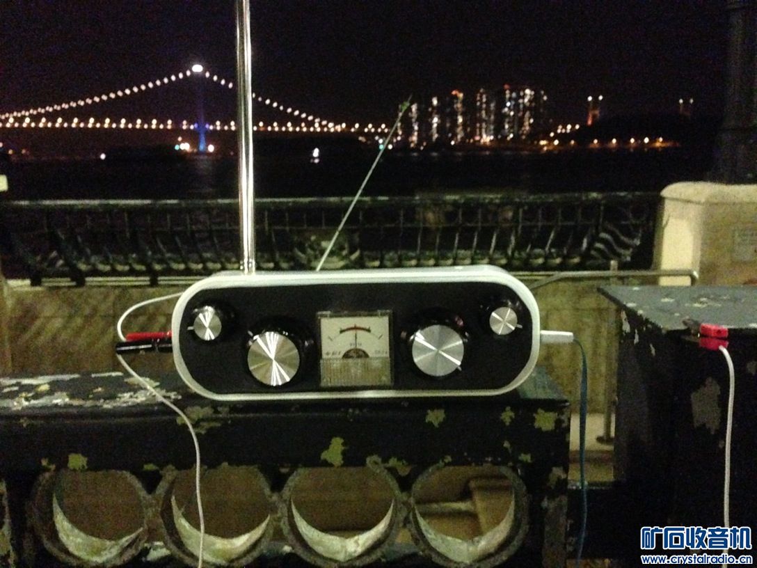

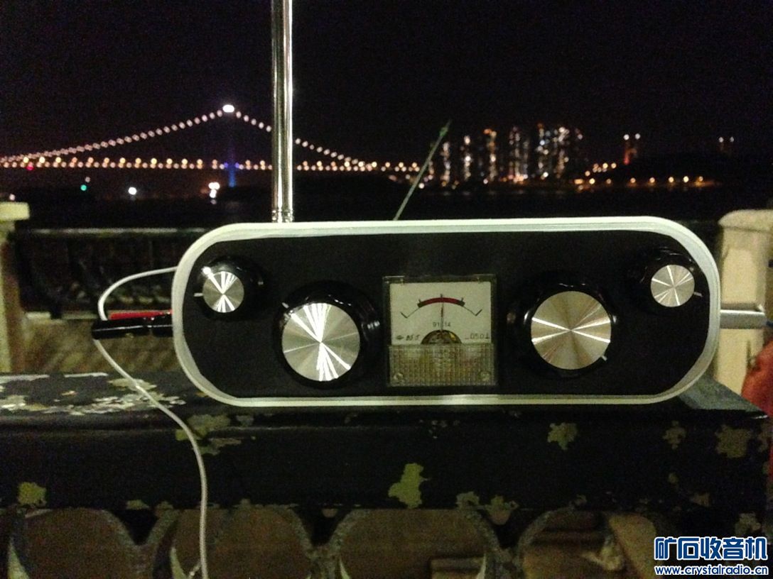

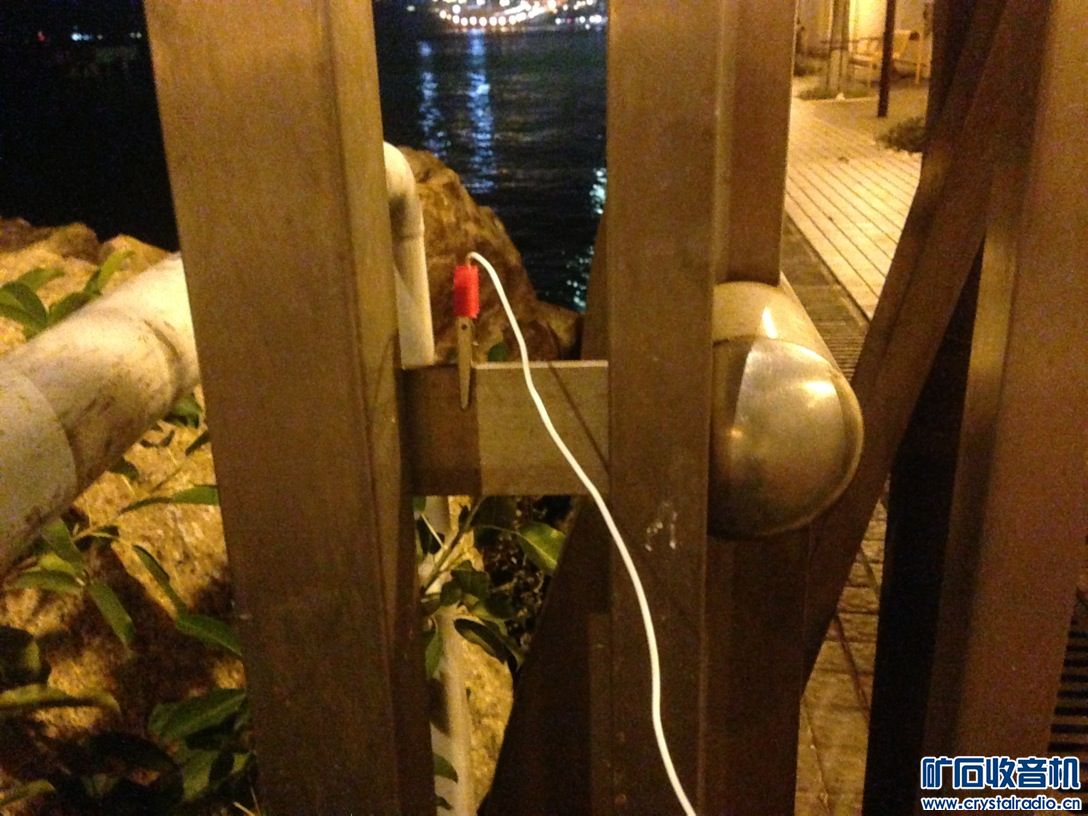

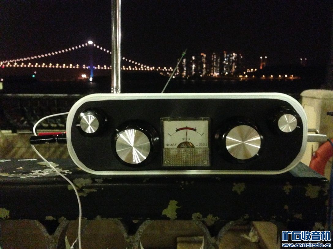

加了一枝1.7米拉杆天线和一條2米拖线当地线. 在街上走了一趟. 可收到三个强的中波台和一些短波台.
发表于 2014-9-22 23:20:51 | 显示全部楼层
这么强的信号,香港有多小个中波电台?都是几十公里内的发射站。
 楼主| 发表于 2014-9-23 12:18:55 | 显示全部楼层
香港没有短波电台,只有6个中波电台。

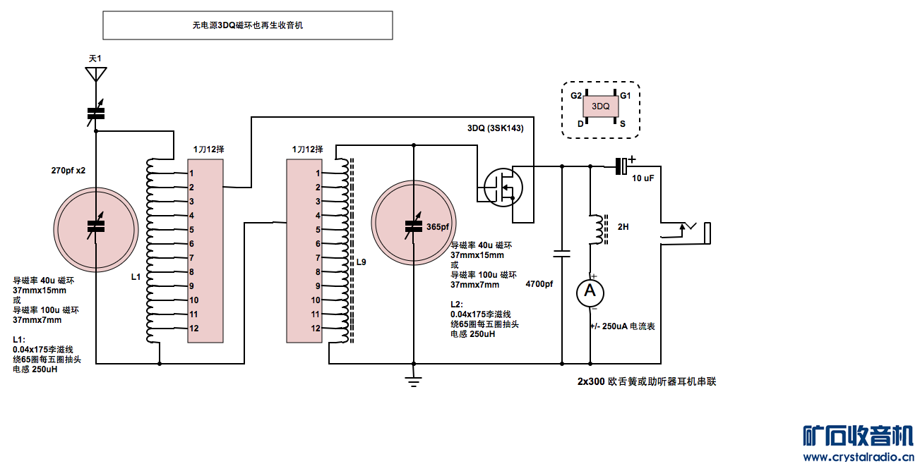

发表于 2014-9-23 12:23:09 | 显示全部楼层
cheungbx 发表于 2014-9-22 13:39
谢谢。发覚低端的台收不到,可能是线圈电感量过小,只有245uH,老师你的线圈电感量有多小?可能我的磁环 ...
如果低端台收不到可以在可变上并连一只5/20P半可变试试,也可以并连固定电容。
 楼主| 发表于 2014-9-23 15:55:45 | 显示全部楼层
谢谢老师。我在磁环上绕多5圈,现在可以收到低端。但短波干绕仍然很强,当可变调到没有中波台的频率时短波就入侵,且是大合唱:中国之声+一个東南亞台,不知是泰国还是越南。是否因为我用0.04*175 当引线?还是因为我把两个可变和线圈分开太远?之前做、的那个用双磁环的天调加上调谐的矿机( http://www.crystalradio.cn/thread-590916-1-1.html )也有短波干挠,但较微。

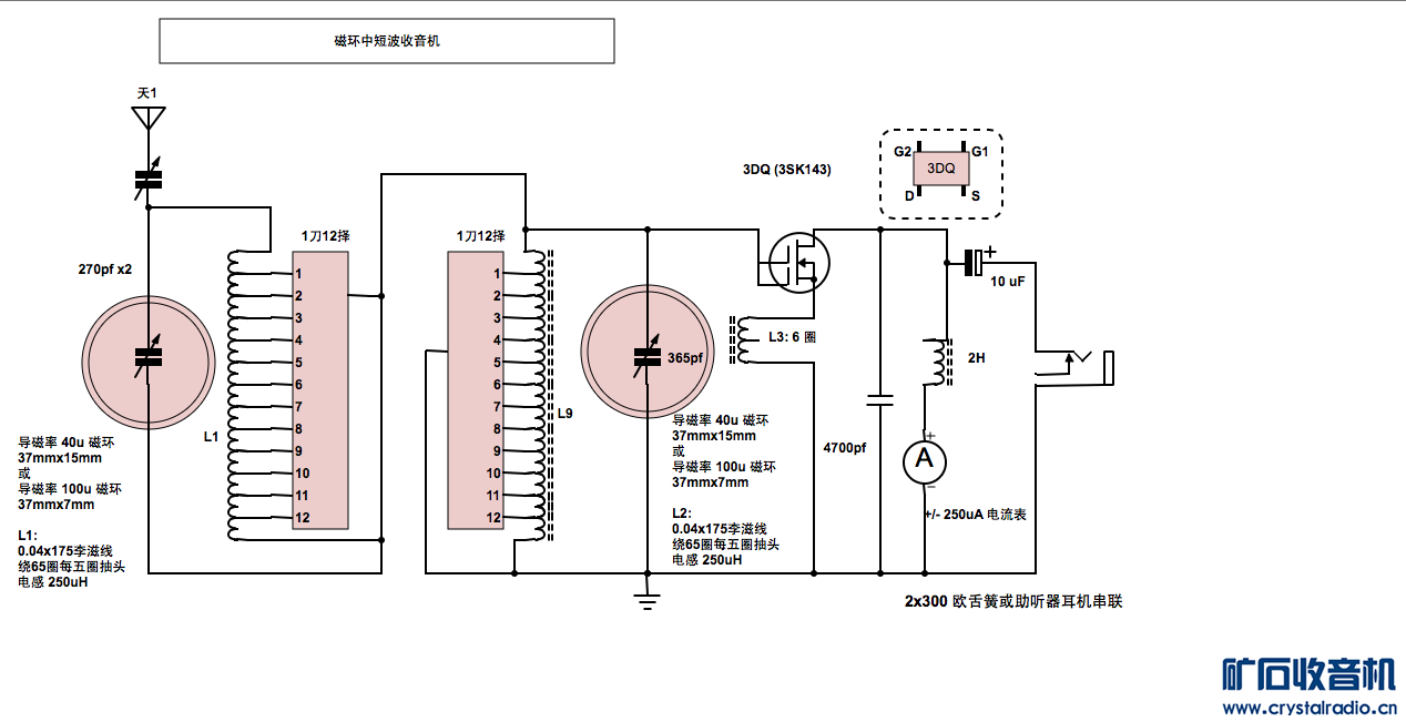

 楼主| 发表于 2014-9-23 21:00:32 | 显示全部楼层
重做了线路图
 楼主| 发表于 2014-9-23 23:37:50 | 显示全部楼层
使用同一个矿机及布线, 把线路改成这样便没有短波干挠.
且透过抽头的选择, 可收短波至中波电台.
但这时短波的声音减少了.
中波也没有梁老师原本的电路那样响亮.

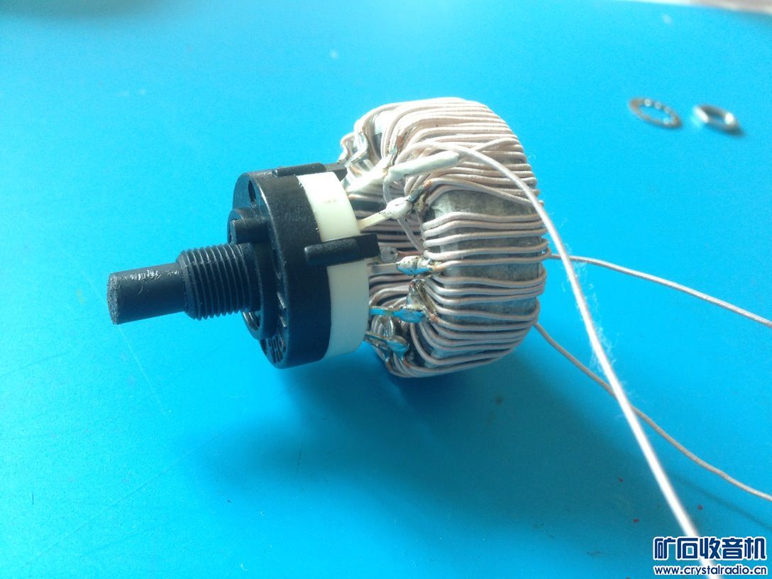

发表于 2014-9-24 07:20:40 | 显示全部楼层
多股纱包线是怎样去漆皮镀锡的?
 楼主| 发表于 2014-9-24 07:27:24 | 显示全部楼层
hsccsh 发表于 2014-9-24 07:20
多股纱包线是怎样去漆皮镀锡的?
直接用30Watt以上烙铁压迫李茲绕一分钟,烧掉外面的絲和里面的漆皮,
发表于 2014-9-24 07:46:14 | 显示全部楼层
这个成套的方法好
一解决抽头了,二是方便和开关相接,三是一次就完成线圈的安装固定了.
是一个很有用的集成方法:实现高Q可调电感单元电路一体化.工艺也好.是一个在无线电中,能广泛应用的核心技术.
这个方法好
这个方法好
