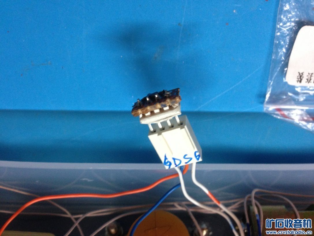

3DQ 十分缺货, 也十分珍贵, 所以我不会直接焊进电路里,  我是这样處理3DQ 的:
1. 焊接要用30Watt 以下的烙铁 ,烙铁加熱后关掉电源,用余温快速焊接.
    或 做个简单的电路把烙铁减温方便焊接3DQ, 可參考这帖子:
http://www.crystalradio.cn/thread-539479-1-1.html
2. 用一个小洞洞板把3DQ 焊接到一个并排的四针排头上. 3DQ 做好后可以收起備用. 排列由左至右是: G2, D, S, G1.

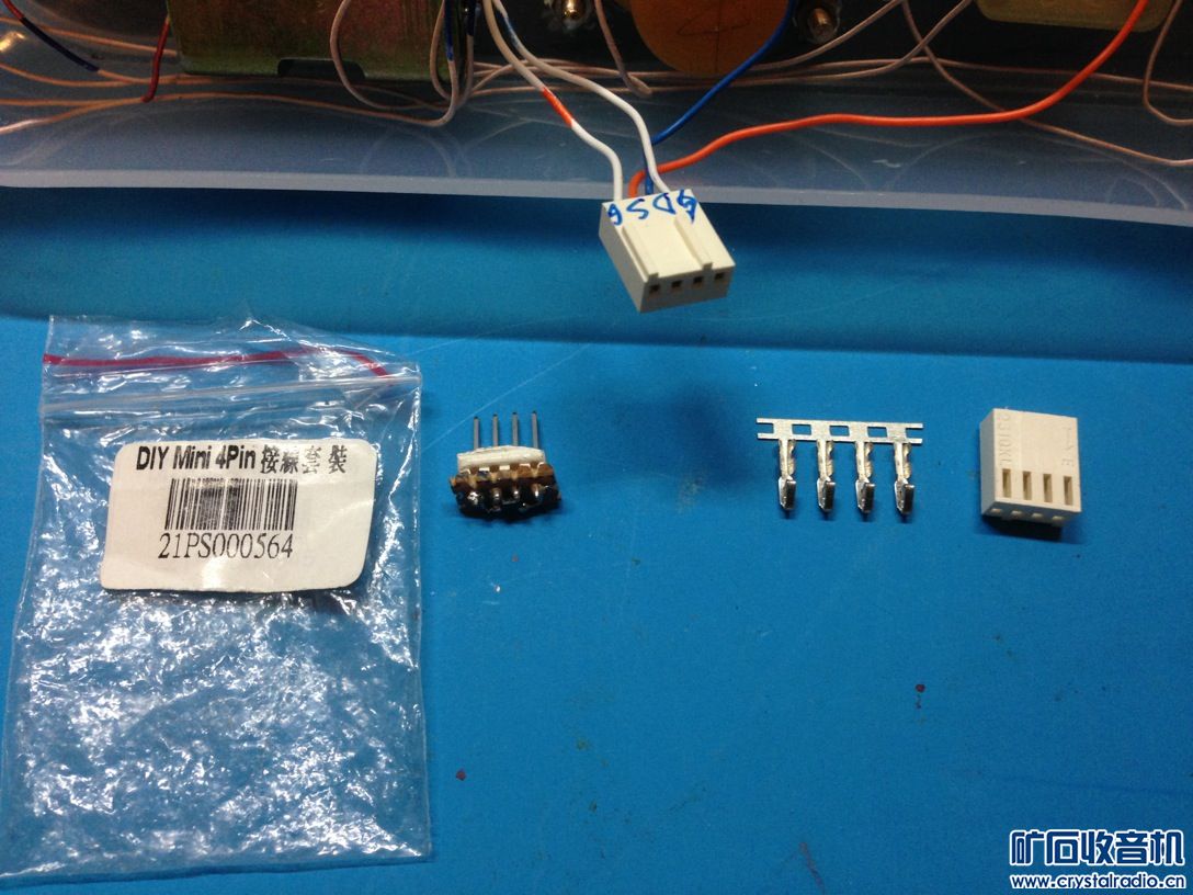

3. 做矿机时做个4孔插座, 然后焊接到矿机的线路上. 再把先前做好的3DQ 插上.
4. 用4孔插座的好處是可把 3DQ 換成二极管也可正常检波, 只要把二极管插到 G2或G1  和 D 插孔內.

方法很好,方便好用 我也想用4孔插头,可手里没有,就用接线端子了,建议焊好的3dq存放时4个脚短接,插上导电海绵,以防静电,静电已经损坏我十多个管子了

我也试过无原无固3DQ死掉. 可能是静电吧.
