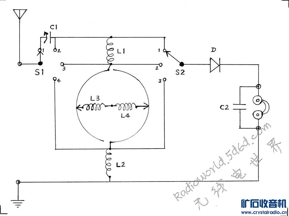

电感量可调范围不够,只能将中波分为两个波段,仍不能覆盖中波范围:530KHz——1600KHz。
用“LC谐振频率计算器”计算了一下:
一、谐振云母电容选300p
1、最大电感量:272uH,计算得最低频率:560KHz;
2、最小电感量:98uH,计算得最高频率:930KHz.
覆盖范围:560——930KHz
二、谐振云母电容选110p(不知有没有这么大的电容)
1、最大电感量:272uH,计算得最低频率:920KHz;
2、最小电感量:98uH,计算得最高频率:1530KHz.
覆盖范围:920——1530KHz
实际覆盖范围是:560——1530KH,窄了一些。
                     一波段:560——930KHz
                     二波段:920——1530KHz
LC谐振频率计算器—LCxzpljs.rar
5.26 KB, 下载次数: 544

麦老师给提供了一个可调电感矿机电路图,表示感谢。
