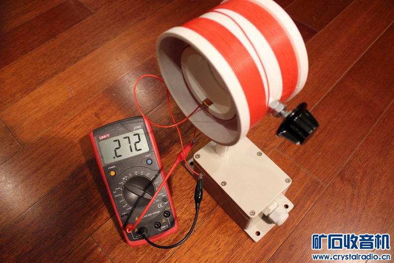

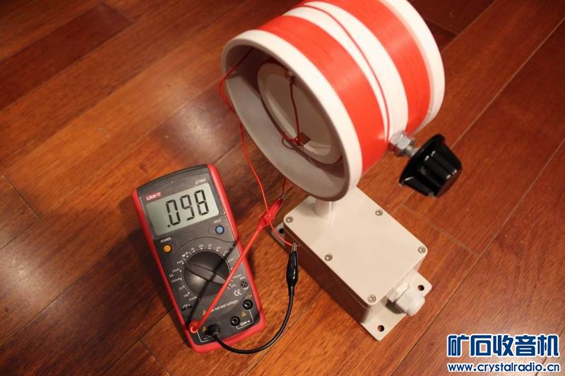

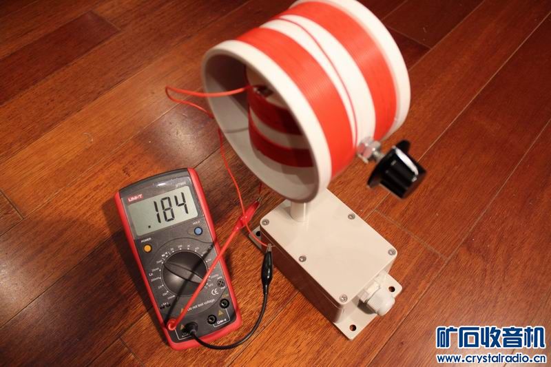

测了一下电感量及可调范围,是内、外层线圈串联数值:
1、旋钮指向水平左方向,电感量最大,272uH;
2、旋转180度,旋钮指向水平右方向,电感量最小,98uH;
3、旋转90度,旋钮指向垂直向上方向,电感量184uH。
最大电感量
最大电感量
最小电感量
最小电感量
中心电感量
中心电感量

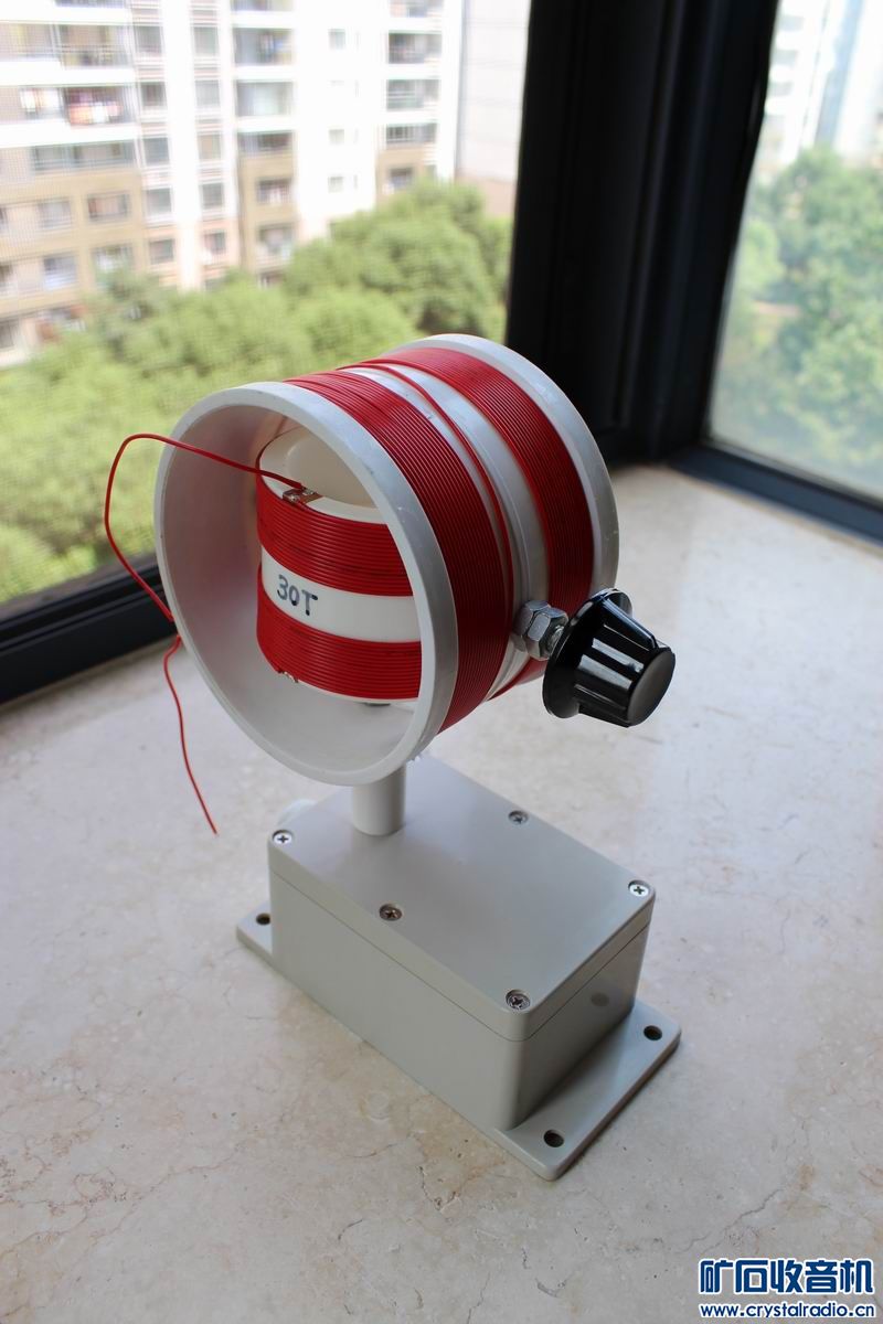

 楼主| 发表于 2014-9-14 12:13:15 | 显示全部楼层
听杨兄建议,降低线圈高度50mm,提高稳定性,感觉是比原来好些了。

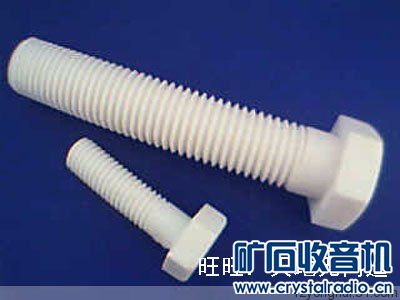

 楼主| 发表于 2014-9-14 19:53:25 | 显示全部楼层
山东老姜 发表于 2014-9-14 09:34
有机玻璃棒和绝缘棒强度足够.套丝也没问题
这种PP聚丙烯塑料螺栓应该可以吧,买现成的改造一下就能用。

发表于 2014-9-14 20:05:31 | 显示全部楼层
这螺栓好,损耗小、不生锈,还挺耐用。

发表于 2014-9-15 10:59:26 | 显示全部楼层
又见调感线圈!白色线筒配红色线很漂亮!如果用彩色利兹线套色缠绕就更漂亮了。自制调感线圈最难办的是中间小线圈的两个引出线,及要接触良好,还要不影响线圈的旋转。不知您是如何解决的。
