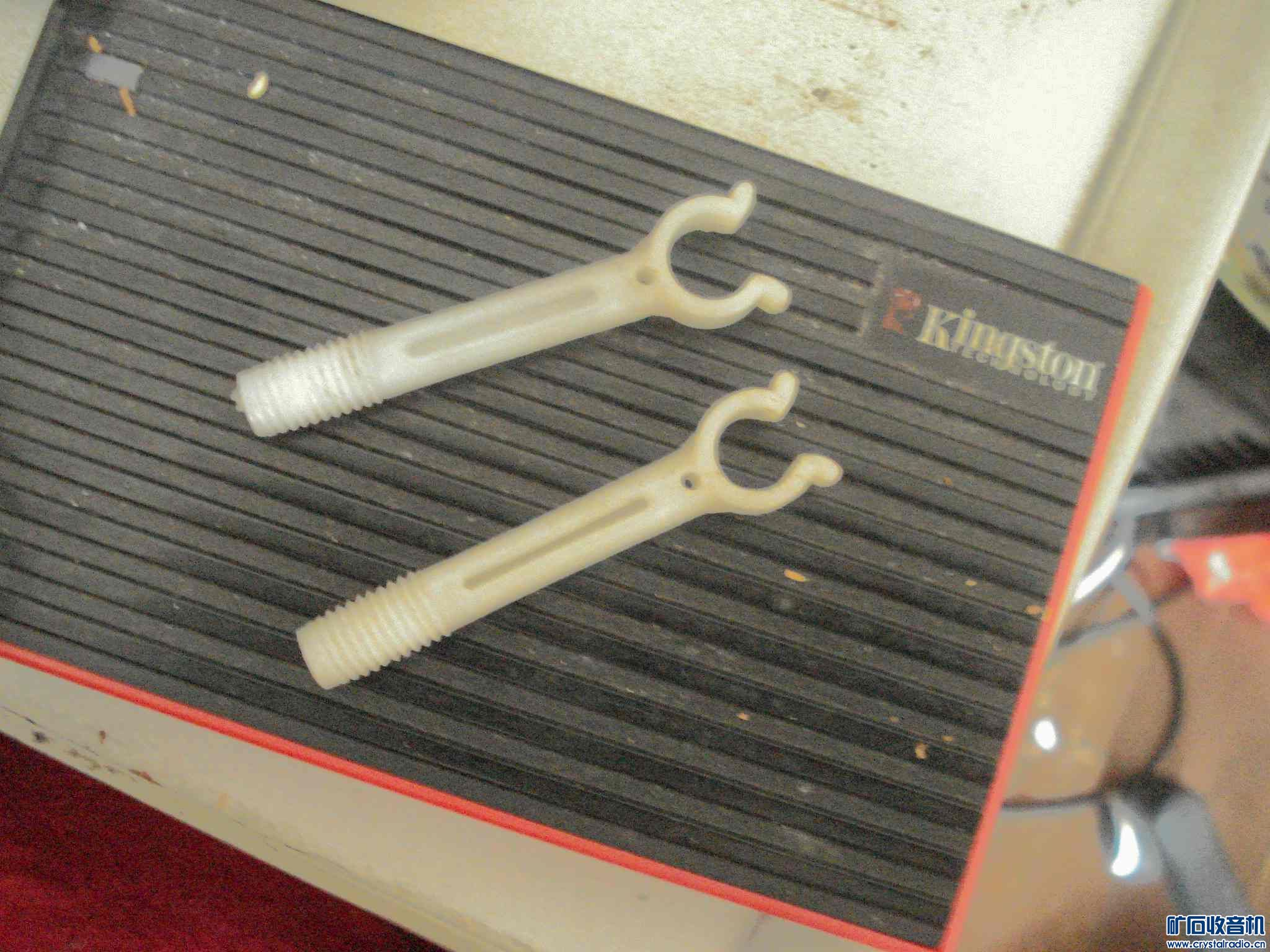

hjs_1961 发表于 2014-9-13 13:38
霓虹灯的支架是什么样的,真不知道。
请看图片,它还有一个用处,固定磁棒正好。我是和装修牌匾的人要了几个。
发表于 2014-9-13 14:00:12 | 显示全部楼层
好似头像中的缩小版,期待成果!

 楼主| 发表于 2014-9-13 14:14:10 | 显示全部楼层
彩香 发表于 2014-9-13 13:49
所用的材料可能不太合适。
是的,肯定有损耗,尤其是PVC管、金属件等。
发表于 2014-9-13 14:16:02 | 显示全部楼层
山东老姜 发表于 2014-9-13 11:56
中间转轴用绝缘棒或有机玻离棒会更好
能不能所有部件都不用金属的?镙丝固定的地方改用粘接可以吧?
 楼主| 发表于 2014-9-13 14:19:30 | 显示全部楼层
所有部件不用金属的可以,但不能粘接,因为内层线圈还要拆卸方便,调整线圈参数。
发表于 2014-9-13 14:21:32 | 显示全部楼层
如用绝缘棒或有机棒通轴就行.不用半轴..就是套丝也简单.
发表于 2014-9-13 14:27:39 | 显示全部楼层
如攻丝方便,全部改作非金属多好。
发表于 2014-9-13 14:39:43 | 显示全部楼层
塑料棒和尼龙棒用6mm直径好跟旋钮配合,棒子选好各段长度,然后两头钻孔,穿铜丝即可,方便拆卸!
