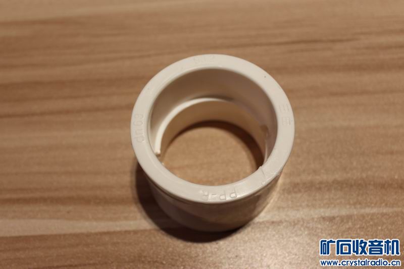

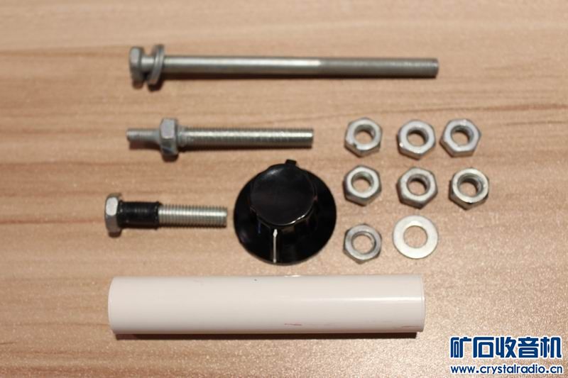

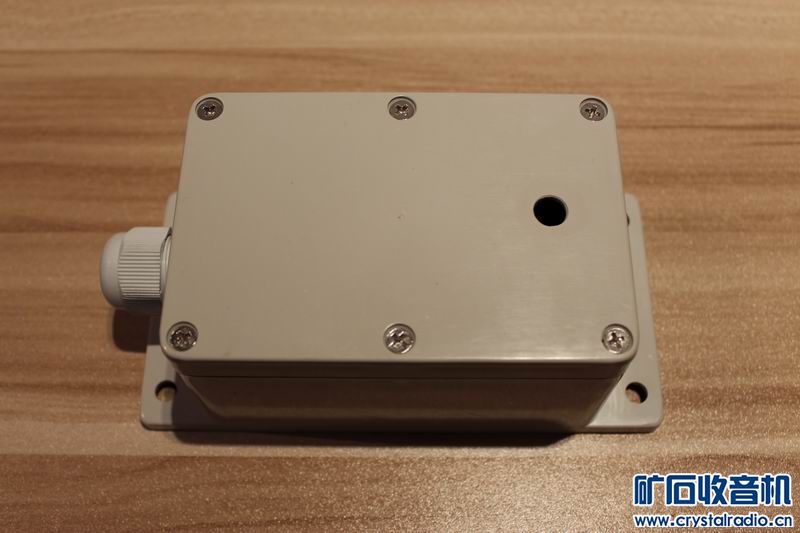

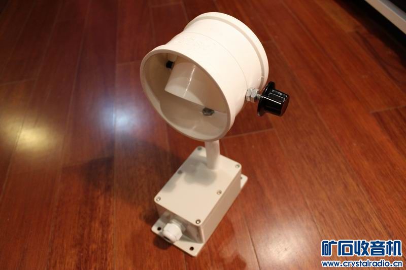

换个花样玩儿玩儿,见有装修的完工了,要了两个剩的水管件和一个工程塑料盒,凑几个螺钉螺母。

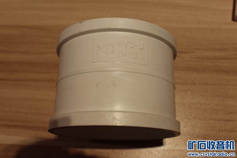

外管U-PVC排水接头,尺寸:直径110mm,宽度86mm。
内管PPR接头,据说PPR比U-PVC损耗小,尺寸:直径80mm,宽度60mm。
现有电线:0.04x660、0.07x7、0.07x21,还有一些塑料皮的多股镀银线,0.12mm2、0.15 mm2、0.2mm2,将就用不再买其它规格了。
谐振电容准备用空连调好后换成云母电容。
本制作借鉴了坛友“微笑林间漫步”做骨架的帖子,感谢。

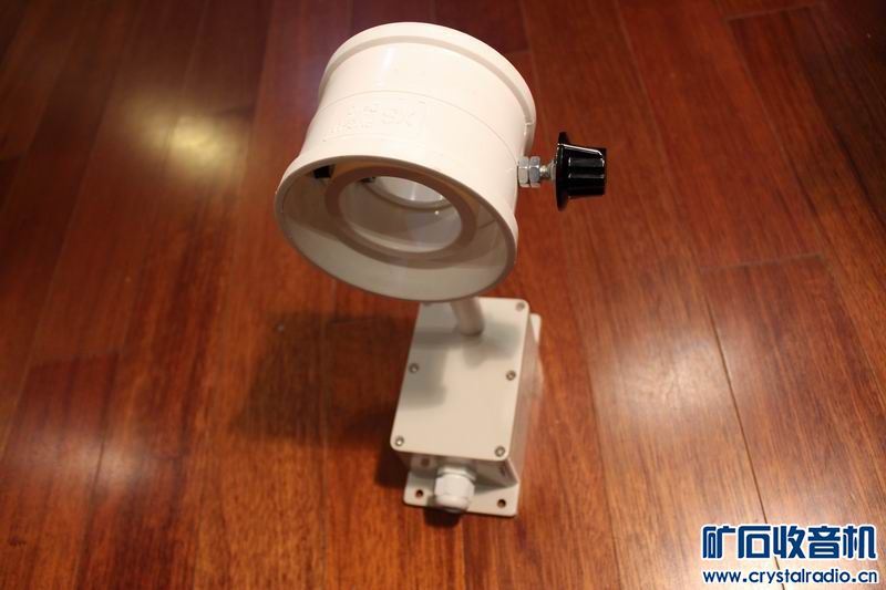

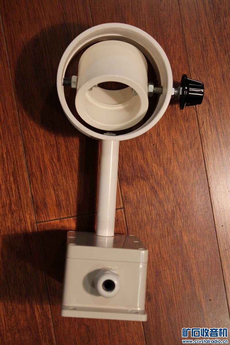

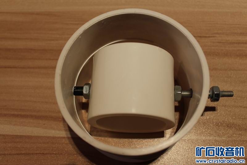

第一步,骨架做出来了,接下来绕线圈。
待续

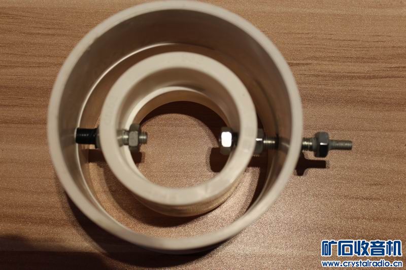

内外管组合
内外管组合
调个角度
调个角度

效果
效果
再来一张
再来一张

电感量可调范围不够,只能将中波分为两个波段,仍不能覆盖中波范围:530KHz——1600KHz。
用“LC谐振频 ...
是搂主设计时欠考虑,内外圈的电感最好相等,两个圈叠加的最大电感配固定电容符合频率要求才行,不知两个线圈方向相同时的电感是否是单个线圈电感之和,如果是,先算出200P对应的电感,再除以2,做里圈的电感,外圈何以在两个线圈相反的状态下调整圈数使电感到零, 就可以正常使用了,

中间转轴用绝缘棒或有机玻离棒会更好
 楼主| 发表于 2014-9-13 12:11:01 | 显示全部楼层
山东老姜 发表于 2014-9-13 11:56
中间转轴用绝缘棒或有机玻离棒会更好
谢谢提醒
手头暂时没有您说的材料,凑合用了 ,不过我用的螺杆是不锈钢的,损耗可能会小一些。
