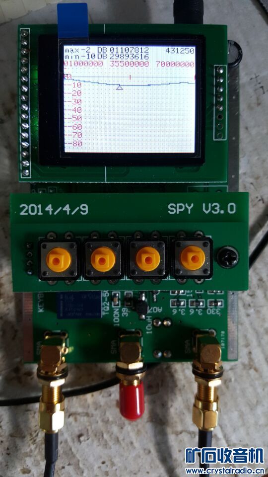

顺便发个神鸡老师的单片机扫频仪
发表于 2015-9-25 22:52:06 | 显示全部楼层
扫频仪的内部结构
