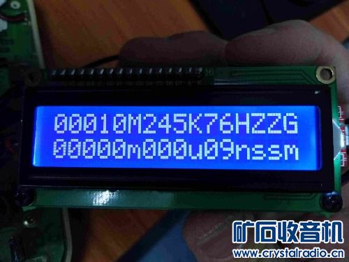

mzvv大师:我按照你这个版本把程序写进STC89C52RC,  能显示,但是显示不正常,想请教下这是什么问题。还有就是想问问你使用的单片机是STC89C52RC吗?还是其他型号?AT89C52可不可以以用这个程序

关于显示00000M000K00HZZG问题,我的原程序设计是显示0000M000K000HZ G的,我也不知道为什么你的这样显示 ...

再试试能不能发图片,我觉得1602屏的上下两行数字再往左移一位就可以了,但是应该怎样去调呢?看来是要努力学习好单片机C语言才能更进一步了!

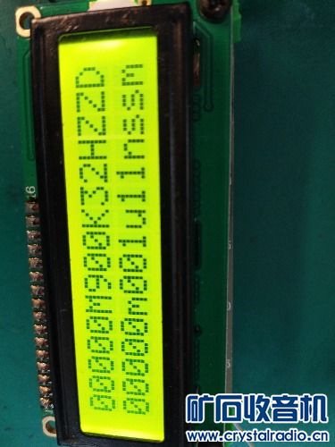

拍个图片上来看看
发表于 2017-9-24 18:09:44 来自手机 | 显示全部楼层
我试了几次发照片发不上来,不知道是否权限的问题,你有邮箱吗?我发你邮箱好吧,谢谢指点!
发表于 2017-9-24 18:37:05 来自手机 | 显示全部楼层
发照片上来...
发表于 2017-9-24 23:49:29 来自手机 | 显示全部楼层
szkssyj 发表于 2015-9-14 22:35
我的初始成功,发个图
和117楼;120楼szkssyj的显示是一样的,不知道他的频率计后来有没有调整准确。

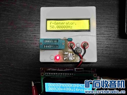

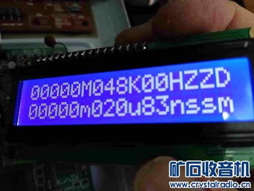

发表于 2017-10-4 22:03:14 | 显示全部楼层
国庆假期这几天,到处人山人海,干脆在家闭关修炼,又来折腾这频率计,经过几天的努力,终于有所收获,高频档,低频档的准确度都算可以了,在楼主的提议下增加了一块贴片的74HC14D施密特触发器,结果在低档位可以测量到10HZ到28MHZ的信号了,后来又参考了其他频率计的前置放大电路,采用了一个2SK241GR场效应管做前级,C2347三极管做后级的两级放大电路,提高了仪器的灵敏度,很多数字万用表测量不到的电脑主板上的32768时钟,也可以准确测出来。低频档搞好后,高频档还是不稳定,MHZ位基本正确,但是KHZ和HZ位数字不停跳动,根本无法读数,怀疑是高频部分供电不良,给前置放大电路和MB506都串联个33微亨的电感和0.01微法电容来滤波,但是没有改善。再想想会不会是输入到MB506的信号因为阻抗匹配问题或者信号幅度太小造成的呢,试试用一个2SD241GR场管组一个前级放大电路,输入耦合电容用10P的,结果测量几个晶振,结果都很准确,测量无绳电话的48MHZ发射信号也正常,因为现在手头上没有对讲机,不能确定在几百MHZ的频段是否正常。
