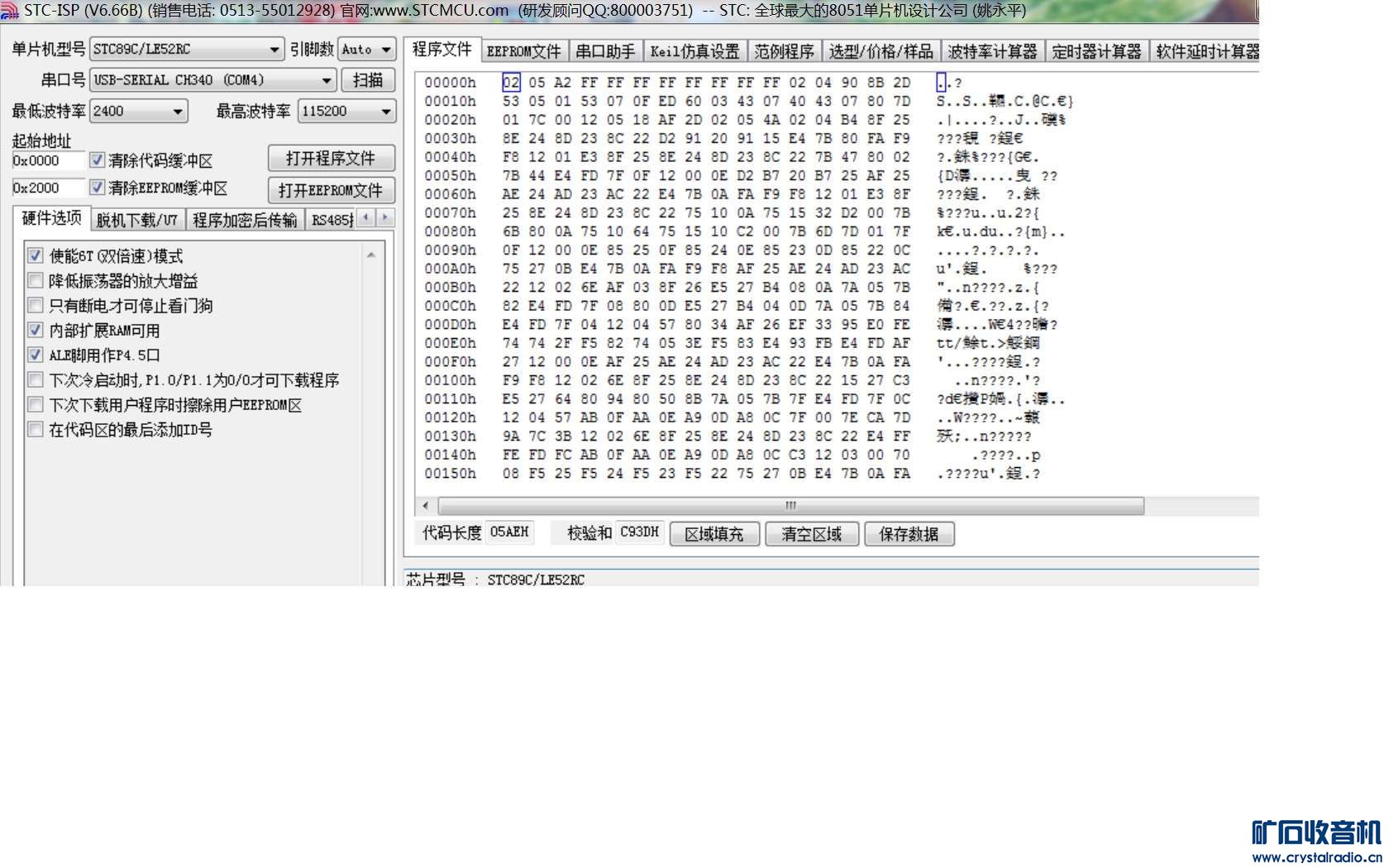

 楼主| 发表于 2014-9-22 21:23:24 | 显示全部楼层
使用stc-isp-15xx-v6.66B写入二进制文件,选择ALE脚用作P4.5口,使用6T模式,内部扩展RAM可用。
使用stc-isp-15xx-v6.66B写文件

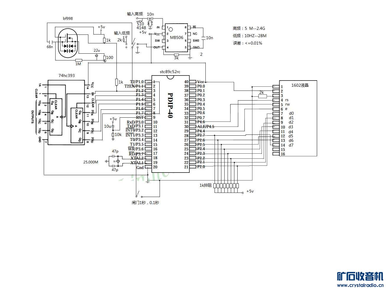

 楼主| 发表于 2014-9-24 18:12:02 | 显示全部楼层
使用25.000M晶体的频率计,输入使用bf998场效应管
电路图
电路图
51hei.hex
4.3 KB, 下载次数: 573
25M程序
 楼主| 发表于 2014-12-14 20:48:58 | 显示全部楼层
使用bf998输入比9018输入灵敏度高,对被测电路的影响小。
楼主能否说下低频与高频的切换电路,最好 画下图说明。。
 楼主| 发表于 2015-3-16 22:24:02 | 显示全部楼层
双刀开关一路切换输入,另一路告诉mcu,判断是否除以128

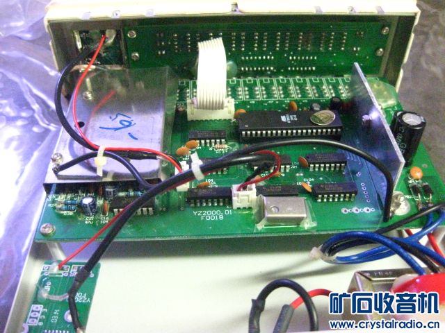

发表于 2015-3-18 12:38:54 | 显示全部楼层
这是一个专业的仪器公司的八位频率计在20度攝氏时,与名牌十一位频率计相比,一周不差
javascript:;
但是,仪器的使用的要求是方方面面的,这频率计一通电.在它周围的收音机,单边帶接收机全部变成哑吧
所以化高价买回的这个这么准确的频率计,十多年无法使用一次
而另一台十一位频率计通电,对收音机,单边帶接收机没有影响其收音
仪器,不是出了数字,就可以庆祝三年,路.....还很遥远

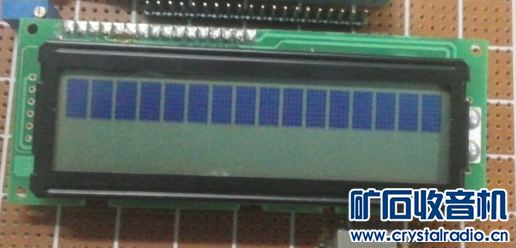

发表于 2015-3-31 20:23:17 | 显示全部楼层
楼主你好,看到您做的频率计后想仿制一个,但在制作过程中有几点疑问:
(1)P1.0和P1.7相连接,有什么作用?
(2)按照电路图连接,下载程序后,1602显示如下图,请问下,有什么原因可能导致这种显示不正常?能否发下源码看一下,感激不尽~邮箱:lmj@hitee.net
