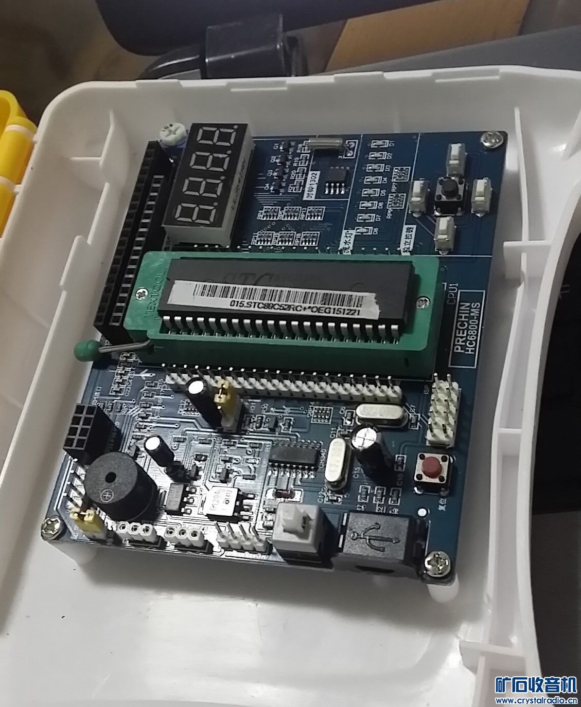

再仔细看,你的意思是电脑和开发板之间,似乎还是需要一个编程器(即下载器),是吗?
 楼主| 发表于 2016-4-1 19:20:06 | 显示全部楼层
仔细看看你的开发板说明书,如果有usb数据口,就可以直接连电脑,如果没有,还需要买一条usb转串口线10元左右
发表于 2016-4-2 07:19:55 | 显示全部楼层
ygnlhxyzj 发表于 2016-4-1 19:20
仔细看看你的开发板说明书,如果有usb数据口,就可以直接连电脑,如果没有,还需要买一条usb转串口线10元 ...

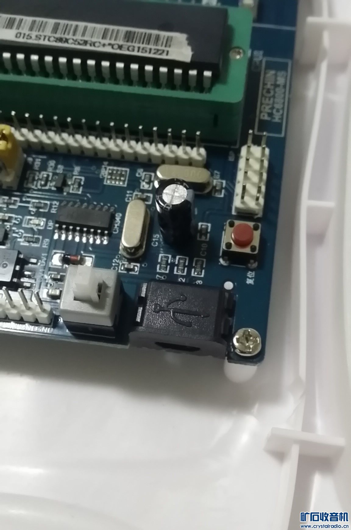

     随开发板带一条线,这线的一头是普通USB口,可以插在电脑上,另一头是 Mini USB口,可以插在开发板上,开发板上有Mini USB插口,下面就是线,和开发板的图片,
发表于 2016-4-2 07:33:20 | 显示全部楼层
    现在用这条两头都带USB接头的线,连接电脑和开发板,我已经能把“点亮一盏灯”,或者是“1602显示的时钟”等源程序文件写到板子上的89C52芯片里,并在开发板上正常“动作”了!
    但我的问题是:我想把另外其他的89C52(是否89S52更好?)空白芯片,也插到这块开发板上,连上电脑,是否也可以直接就把源程序写进空白单片机芯片里呢?如果可以,我就只买空白芯片就行了,如果不可以,我还需要买什么?

你买的是不是STC的单片机板?看起来那板子已经集成USB转串口芯片了.
所以您不需要买编程器了,用它自带的串口就能加载软件.
拿一颗空白片子写入程序有是可以的. 几万次写入都没问题的.放心好了

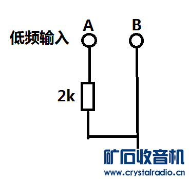

楼主,为什么频率输入的地方有两个接点,两个有什么区别
发表于 2017-2-20 08:54:09 | 显示全部楼层
学习了,谢谢楼主。
发表于 2017-6-21 13:06:55 来自手机 | 显示全部楼层
同问,是从2k输入还是从另一端输入?
发表于 2017-6-21 20:17:13 来自手机 | 显示全部楼层
1ss86 发表于 2017-6-21 13:06
同问,是从2k输入还是从另一端输入?
信号输入衰减作用,怕被测信号电平太强,把频率计输入芯片损害,与示波器测电笔一样
