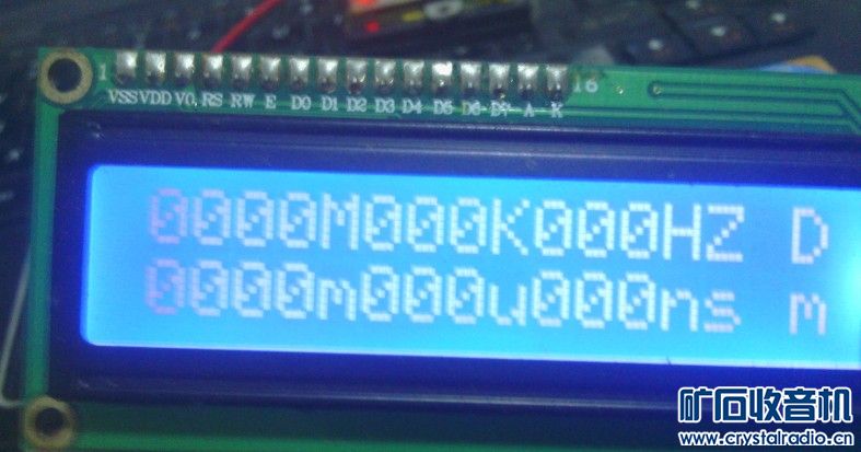

我也仿了一个,用的bf998,可以测对讲机,但是调频收音机的本振测不成功

你仿的是那个版本?可以发图片看看吗?我仿的是2.0版本的,现在美中不足的是HZ位最后一位数显示不出来,MHZ位反而显示00000.与楼主原创版本的显示不一样,原版本显示第一行是0000M000K000HZ,第二行显示是0000mvp, 不知道是否信号的峰峰值的意思,不过因为电路板尺寸和原件排列的缘故,我不想再改其他版本了。

我也是你的那个版本,我改了程序,你把183楼的两个Delay5Ms();删掉重新编译,有惊喜

终于完美收工!!!按照mender5版主的指导,去掉2个5ms的延时后,重新编译生成HEX文件,写入单片机,上电显示正常,非常感谢mender5版主!在此对楼主的无私奉献和耐心指导,还有M Z V V先生的资料也表示衷心的感谢!

mender5版主:你测量收音机的本振是使用感应法还是直接测量法?如果使用直接测量法,建议在输入端串联一个1到5  PF的小电容,以减少对被测电路的影响。另外,频率计的前置放大电路的灵敏度也很关键,我反复试验最后采用了195楼第一张图片放大电路,该电路以2SK241GR高频场效应管做前级放大,灵敏度很高,低频档大约30mV左右的信号就可以测出来,以前用数字万用表去测电脑主板上32768时钟,测不出来,但是用这个频率计可以很准确地测出来了。另外我在MB506前级也加了一级2SK241GR的前级放大,栅极对地电阻用一兆欧,漏级电阻用470欧,输入耦合电容用的是10P,输出是0.01uF到MB506的第一脚,测量了48MHZ无绳电话的一些频率也很准确,有兴趣可以试试!

你的方法很好,我对模拟电路懂得很少,我是想测TDA7021的本振,接了一个1p的电容到ic的5脚,测不出来,后来mb506前又加了一个bf998放大也不行,找到场管再试试你的办法,楼主玩收音机的话可以试试能不能测量呀

你用的BF998是否贴片的四个脚场效应管?如果是的话我怀疑你是否会把引脚接错,因为这种管子是个方形的形状,引脚的排列不好辨认,用万用表也不好测量。而我用的2SK241GR是TO92封装的,在网上可以找到引脚排列图,不需用万用表测量也不会装错。看你发的图片,低频档在没有信号输入是全部显示零,说明灵敏度不高,不知道你在输入端有没有接探针或者引线,如果有探针的话,应该会感应到一定信号,屏幕有一定的显示才对。
