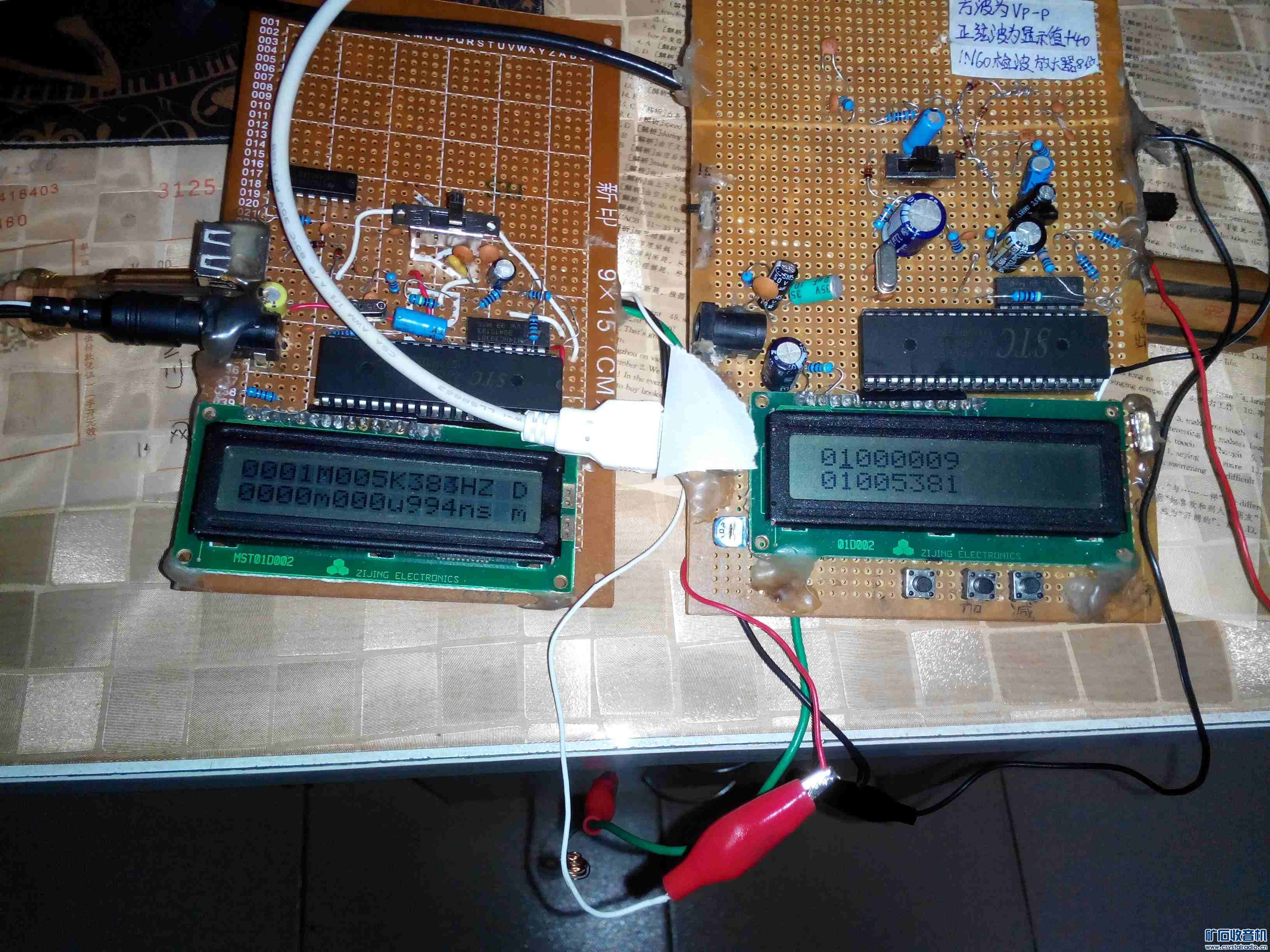

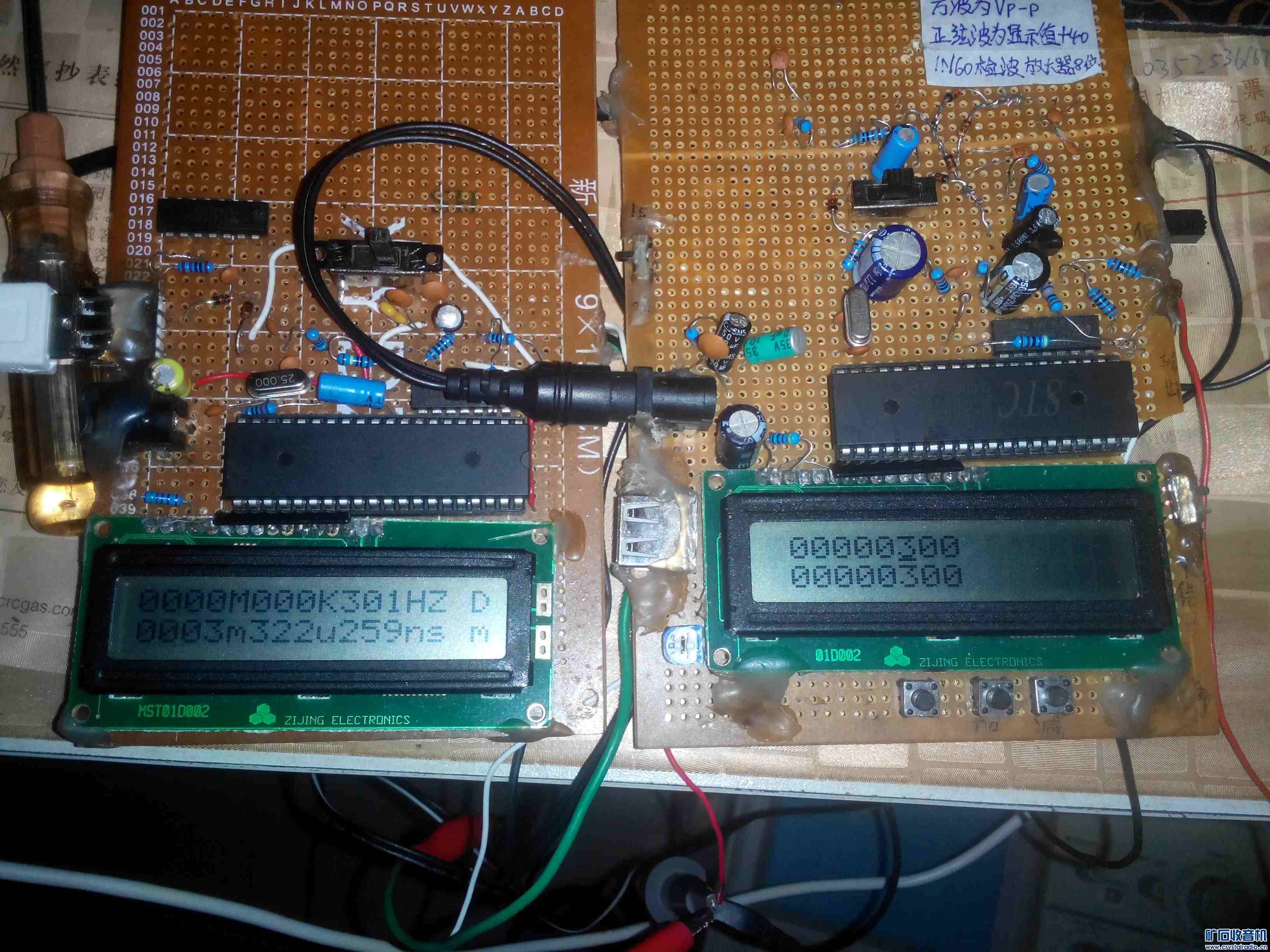

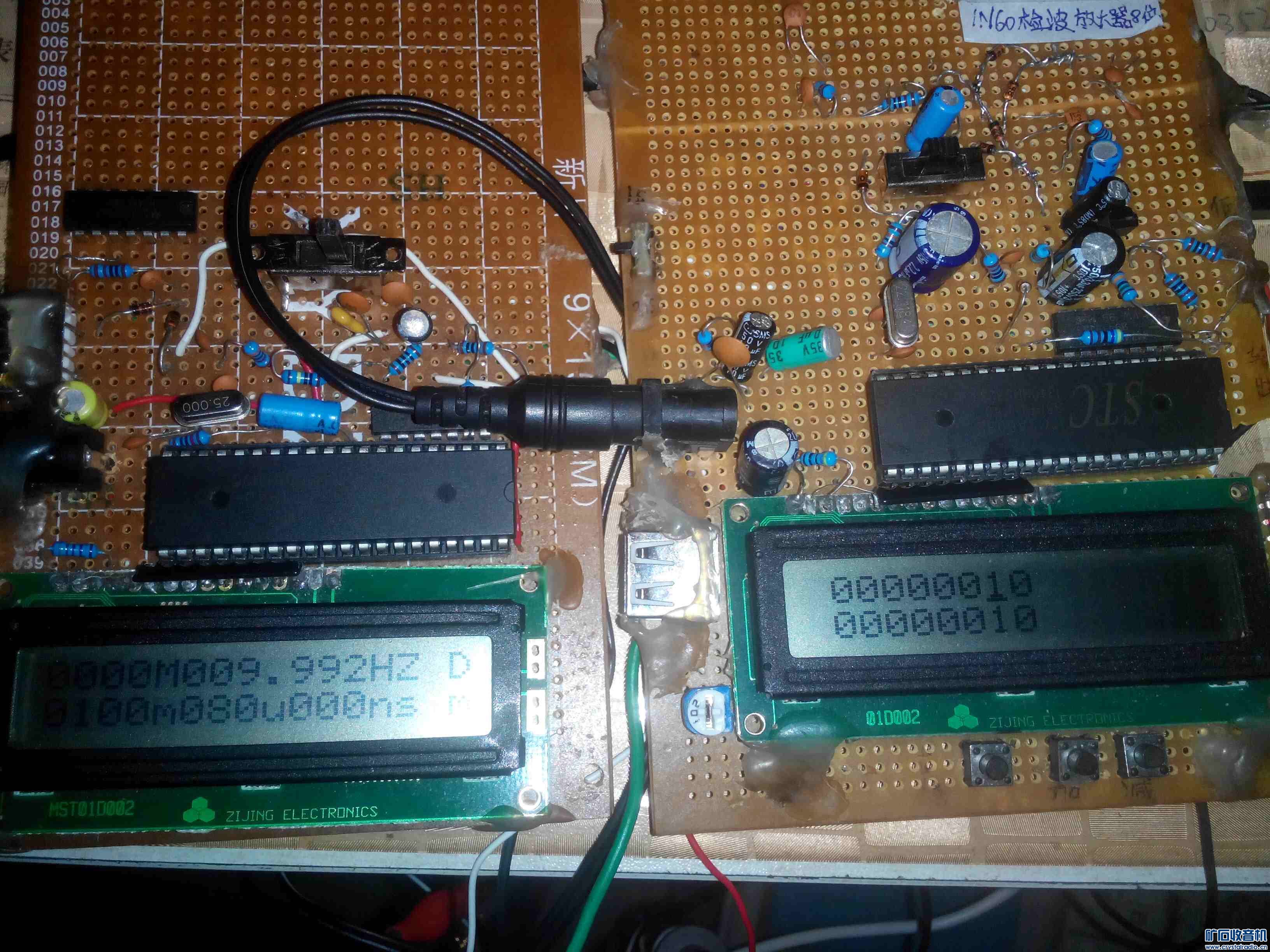

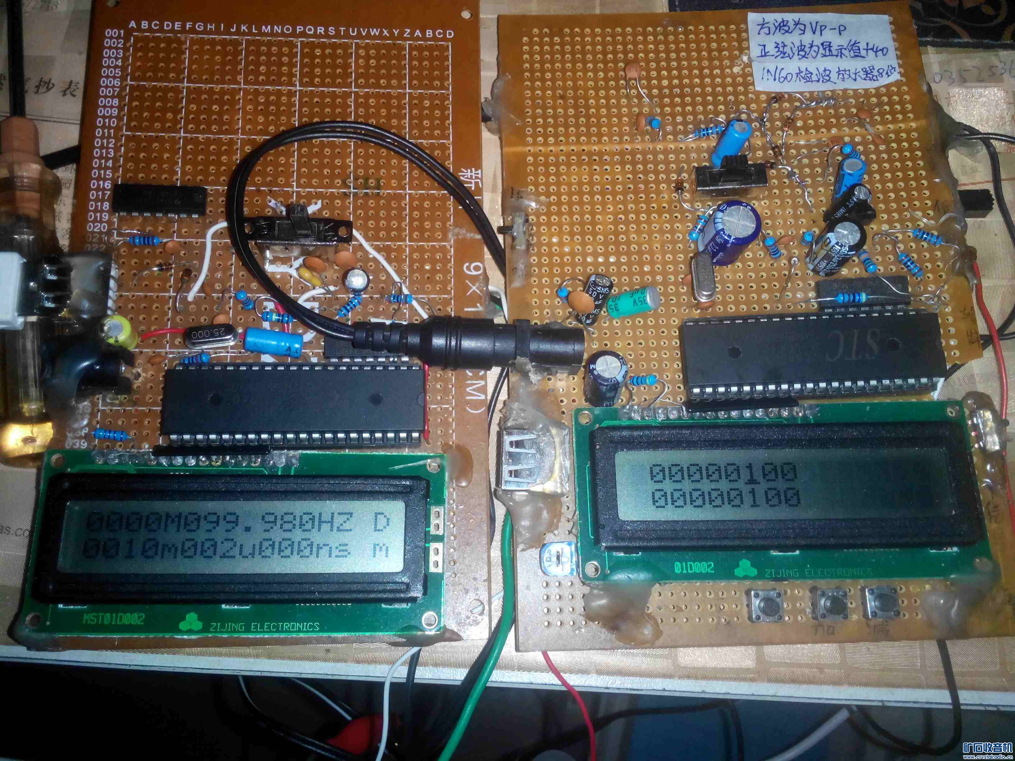

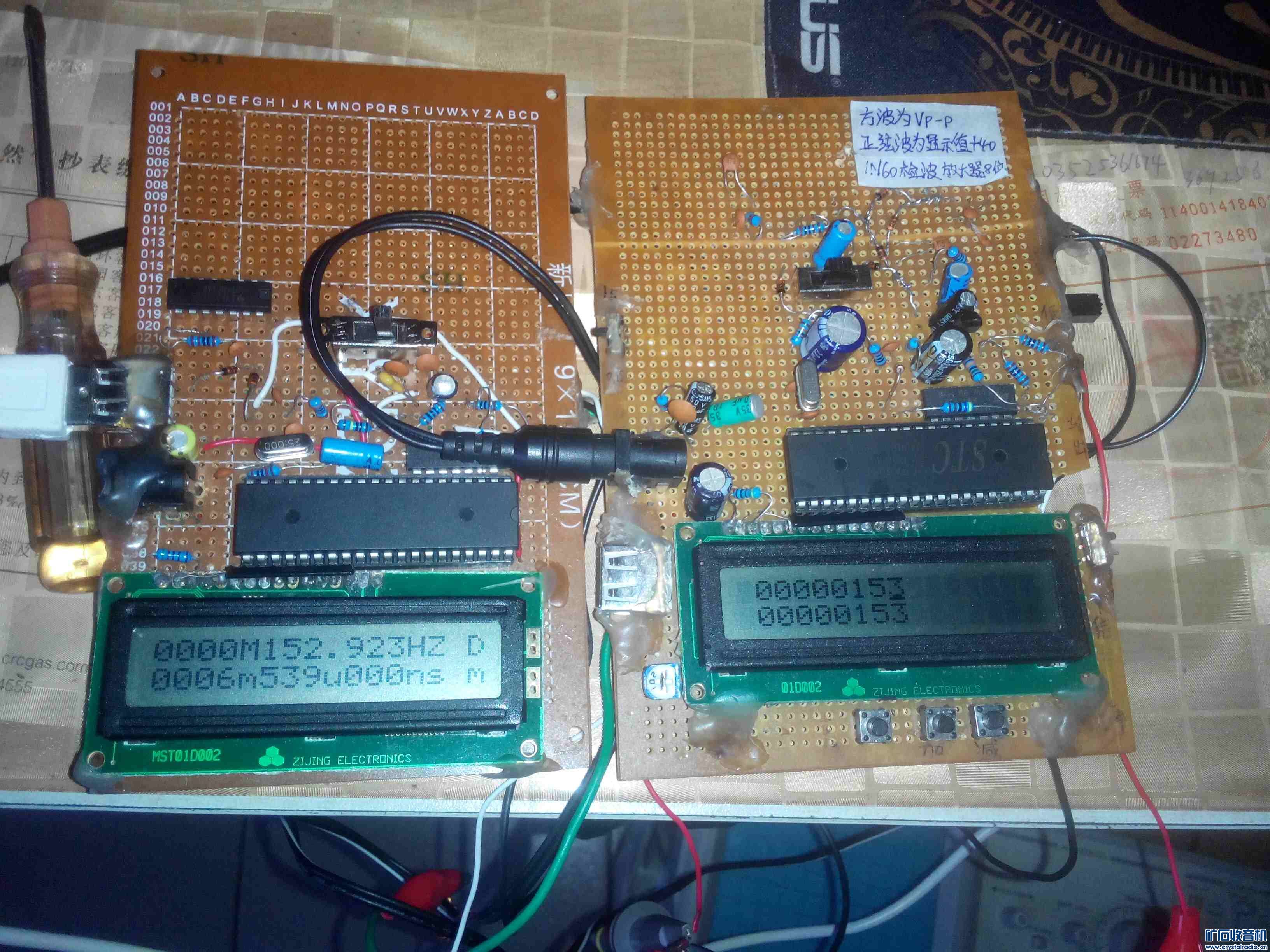

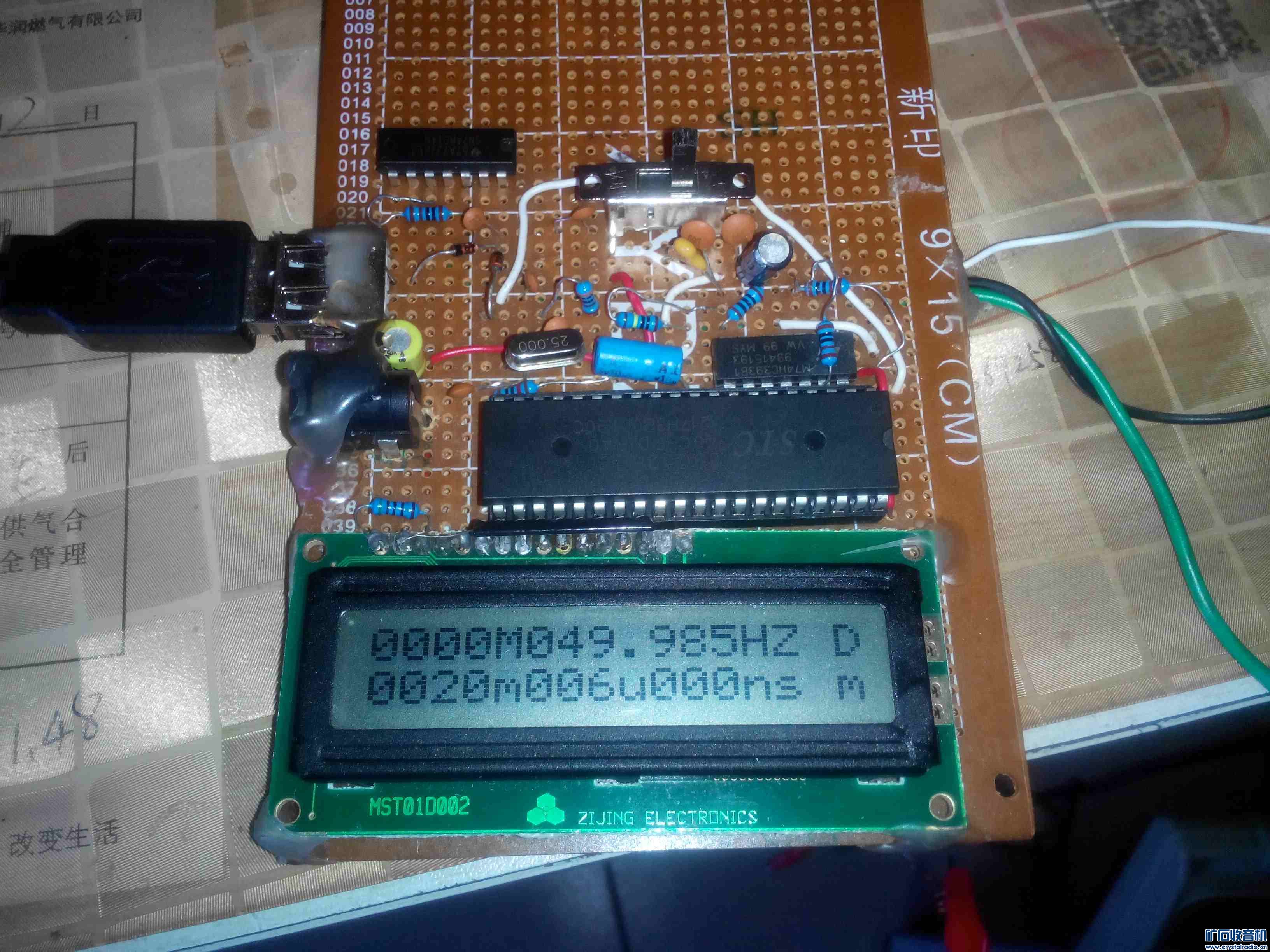

 楼主| 发表于 2017-10-22 18:47:06 | 显示全部楼层
一些测试图片。
周期法1HZ
周期法1HZ
周期法5HZ
周期法5HZ
周期法10HZ
周期法10HZ
周期法50HZ
周期法50HZ
周期法100HZ
周期法100HZ
周期法200HZ
周期法200HZ
频率法300HZ
频率法300HZ
周期法153HZ
周期法153HZ
测量市电频率
测量市电频率
50HZ市电
50HZ市电

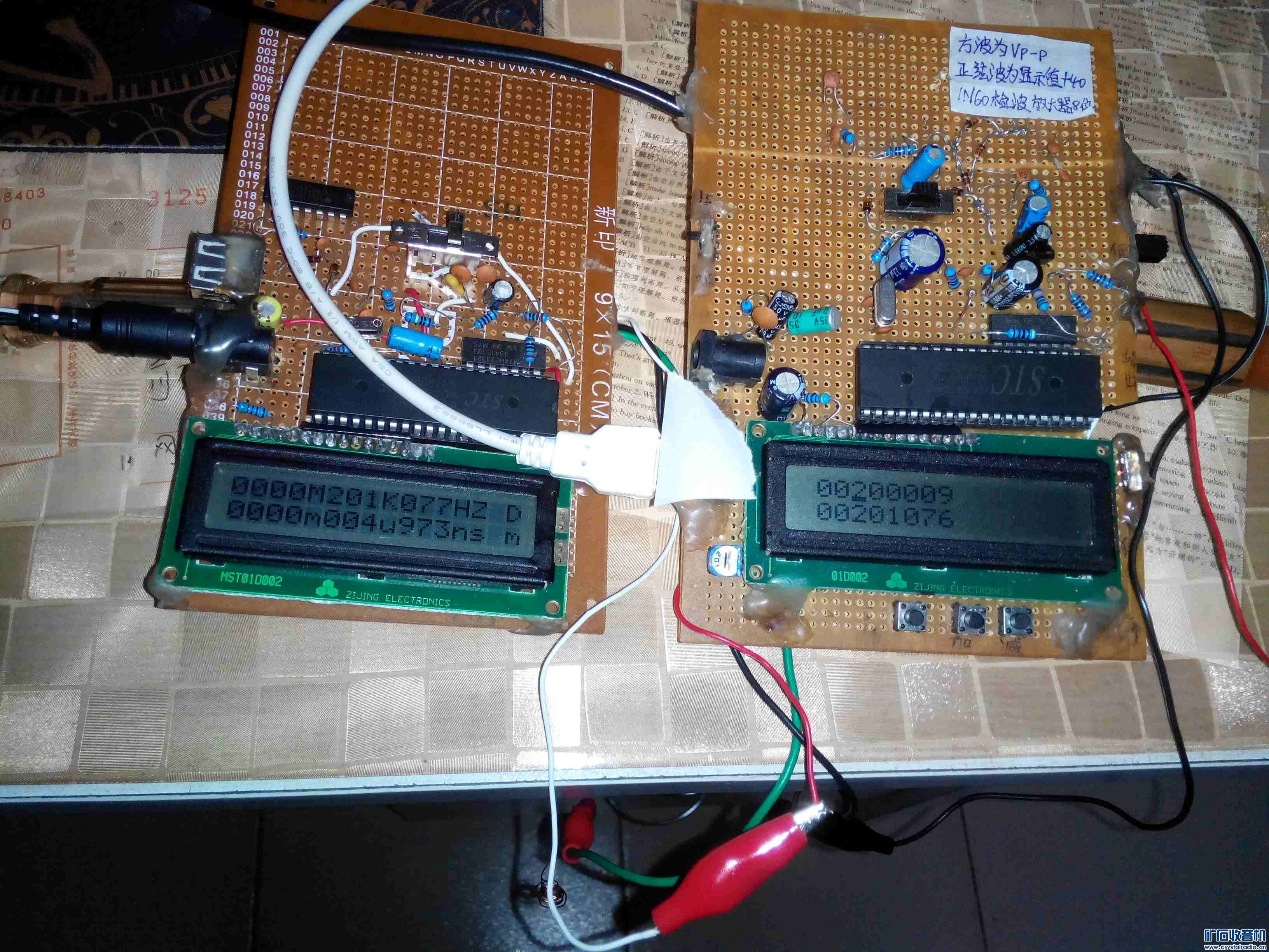

 楼主| 发表于 2017-10-22 20:14:26 | 显示全部楼层

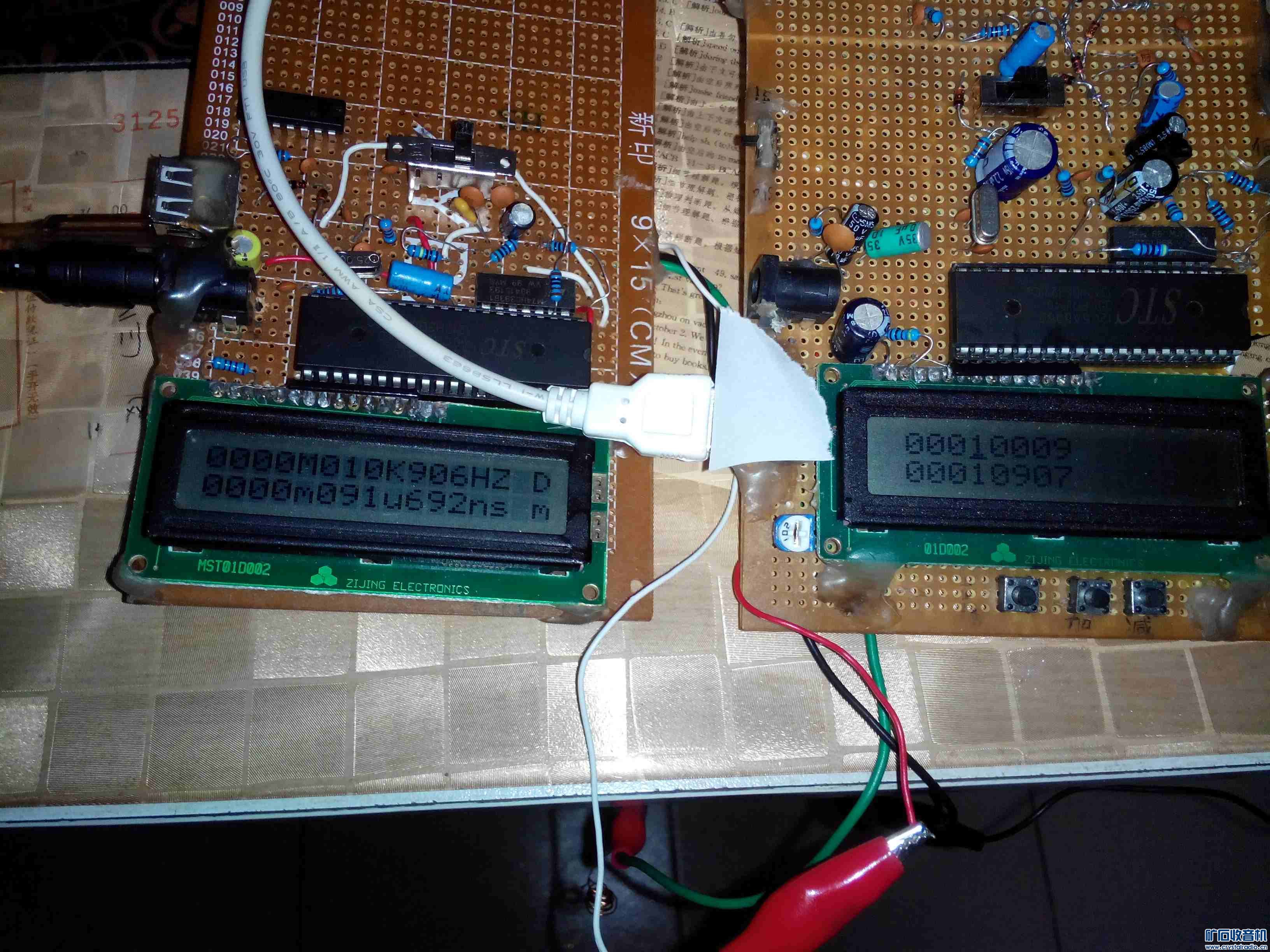

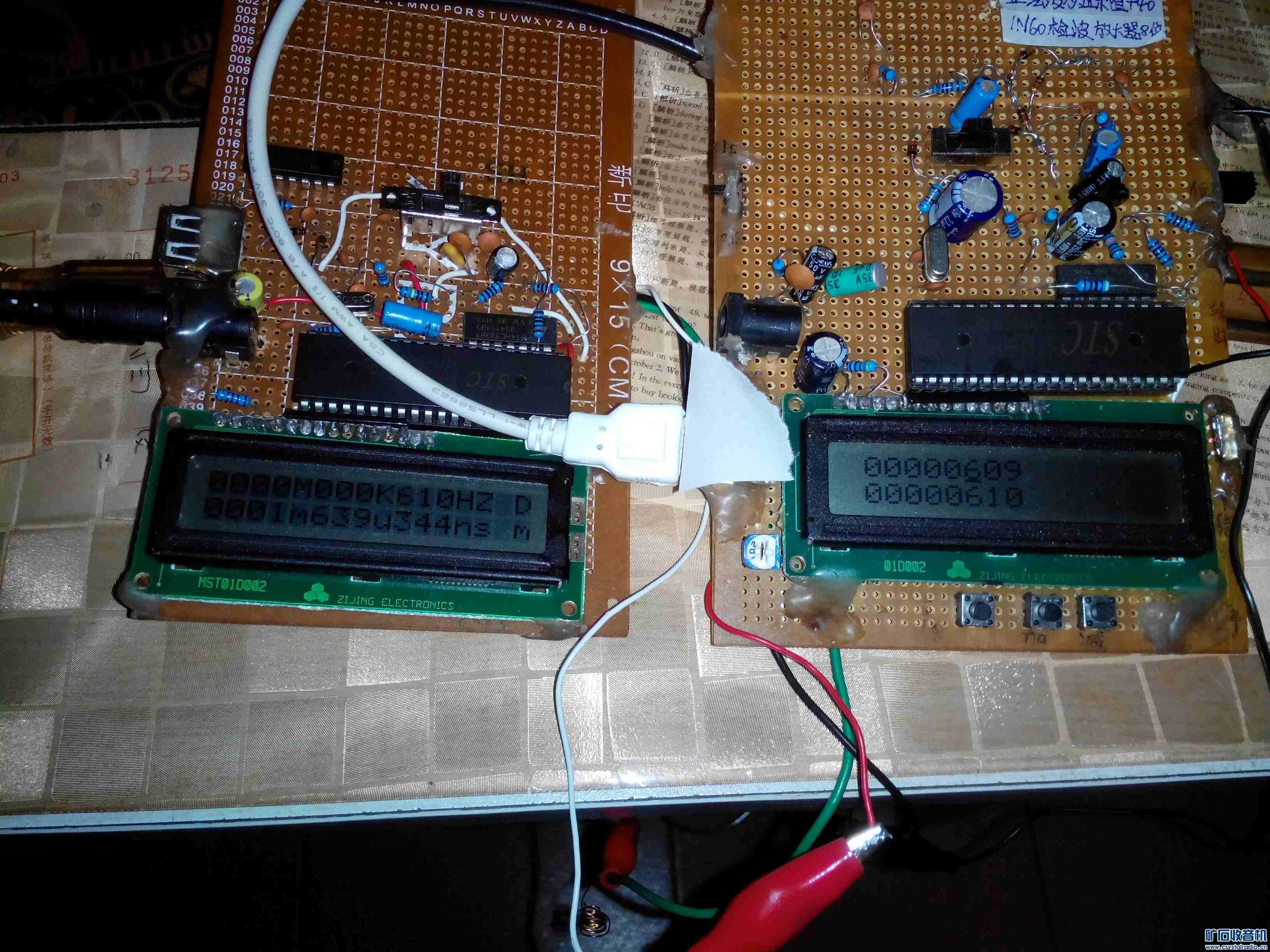

再发一些测试图片,信号发生器是22.1184M晶振分频得到
610HZ
610HZ
1016HZ
1016HZ
