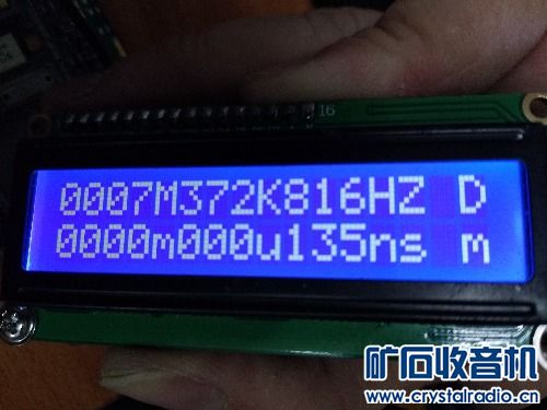

果然是这个电阻接错引起的问题!楼主功力深厚,佩服佩服!把电阻改接到施密特触发器的输出端和单片机P1.2口之后,修改TH0和TL0的值,很顺利地把7.3728的方波时钟信号准确调到7.372820,后来顺便把K档0.1闸门也调好了,想想之前测量值低了4KHZ的问题就是因为输入到74HC393的信号不能正确接通和关断引起的。之前增加施密特触发器的时候,由于用的是贴片的,装在洞洞板上不好装,干脆就把贴片IC"贴"在74HC393上面,然后用漆包线来引线,刚好2个芯片的电源脚和信号输入输出脚比较接近,用线直接连过去很方便,当初心想这个电阻也就是起到隔离和缓冲的作用,把它串联在信号传输回路就可以了,就改接在施密特触发器输入端了,万万没想到这里面还有这么多学问!

结果令人非常满意!,用无线电综合测试仪发信号,细细微调TL0的值,把测试结果尽量调到最小误差,发现在100K到15M这个范围都可以调到近乎零误差,可惜在1秒闸门档的HZ位个位数有1到3个字的跳动,0.1闸门档HZ位的十位数有1到4个字的跳动,否则真的是可以正中靶心了!高频档测量对讲机400--470段信号,和无线电综测仪对比只是稍高两三百HZ而已,而低频测量我调为低于500HZ采用周期法,测量1HZ也能稳定显示了,测试50HZ交流电也很准确。和无线电综合测试仪还有台式频率计对比,精度算很高了!

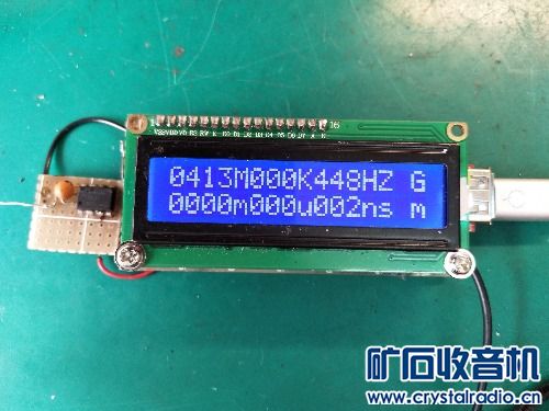

好的,我到时修改试下。我的MB506不知道是否坏了,现在灵敏度很低,按照原始电路的接法,测量晶振两端根本测不到信号,只有对讲机装上天线时发过来的强信号才能测到,刚装上去的时候就感觉不大好用,后来在前面加个场管放大才好些,现在我在MB506前面加一个uPC1651的宽带放大,但是装上发现没用,根本测不了信号,郁闷,查资料是10MHZ到1200MHZ的。楼主你的高频档可以直接测晶振吗?
