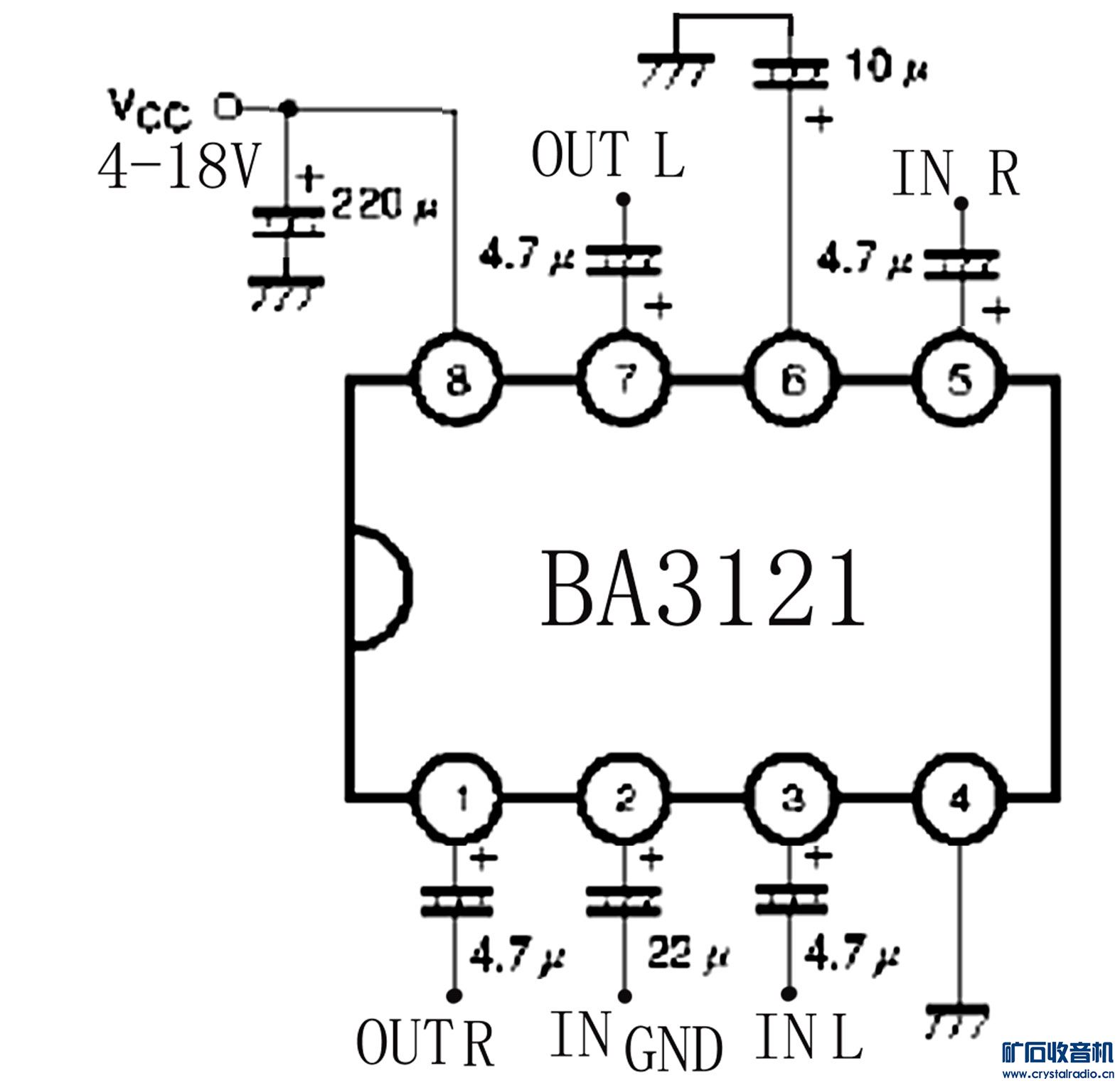

上面的BA3121,我加了没什么作用!!又拆了!!!
检查了,发现是我加的蓝牙接受器产生的与发动机同步的高频噪音!!!
再想想,可能要净化蓝牙接受器的电源输入,,也许是它带来的噪音!!!
