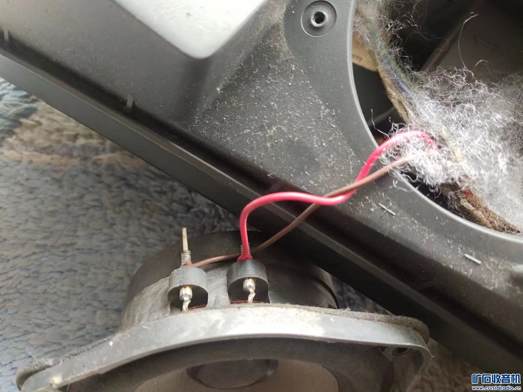

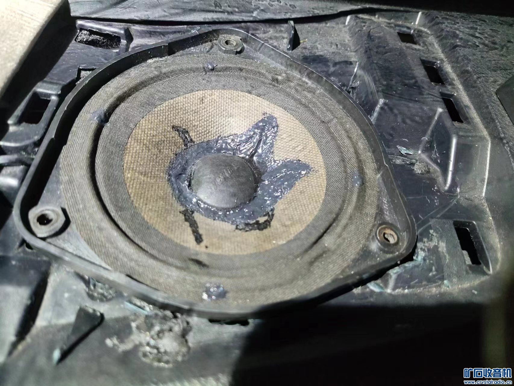

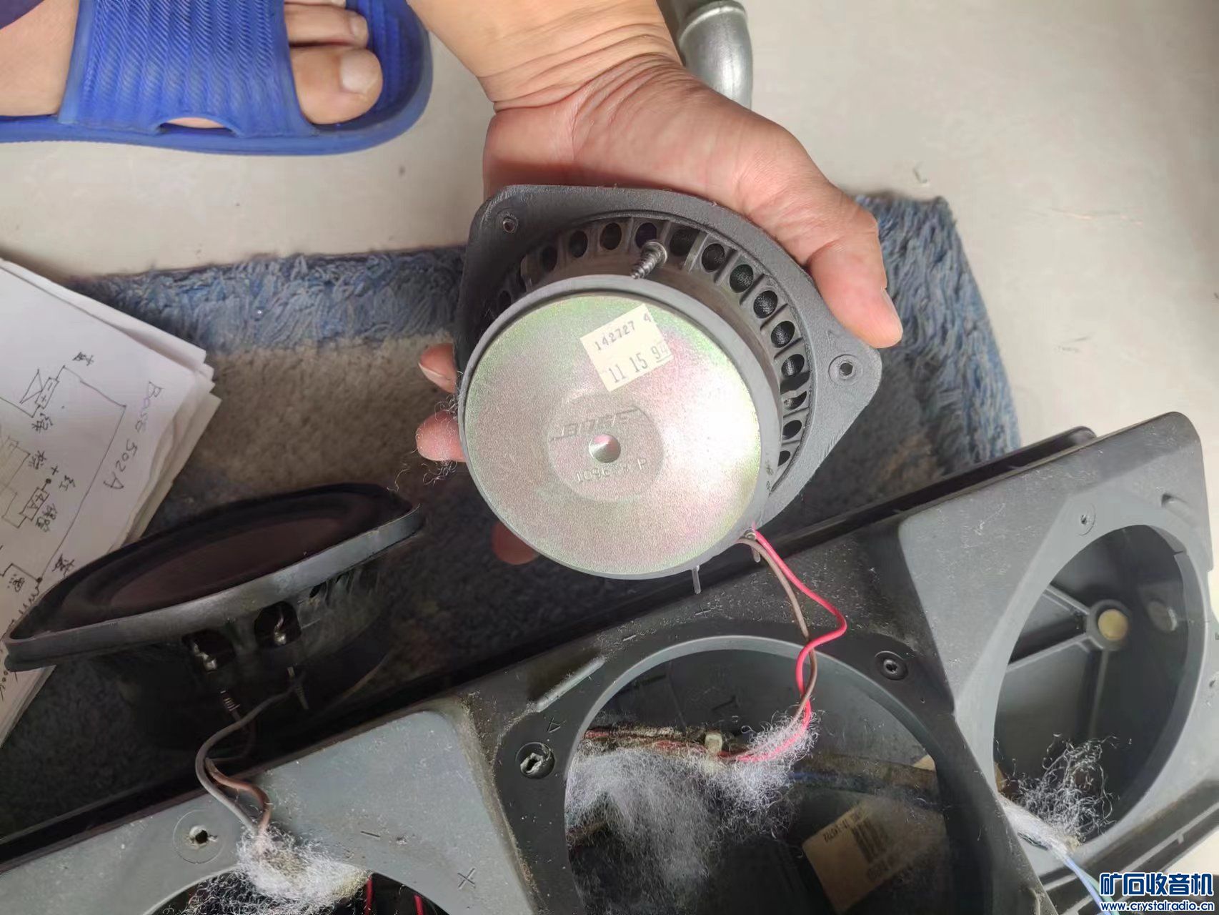

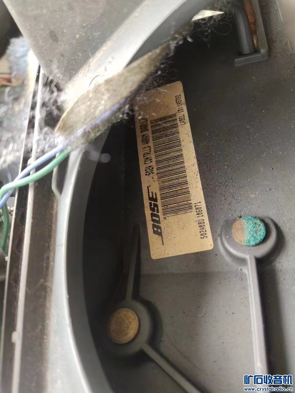

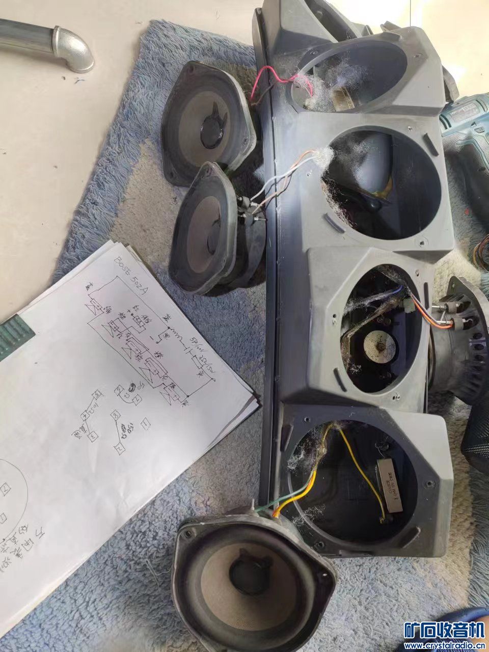

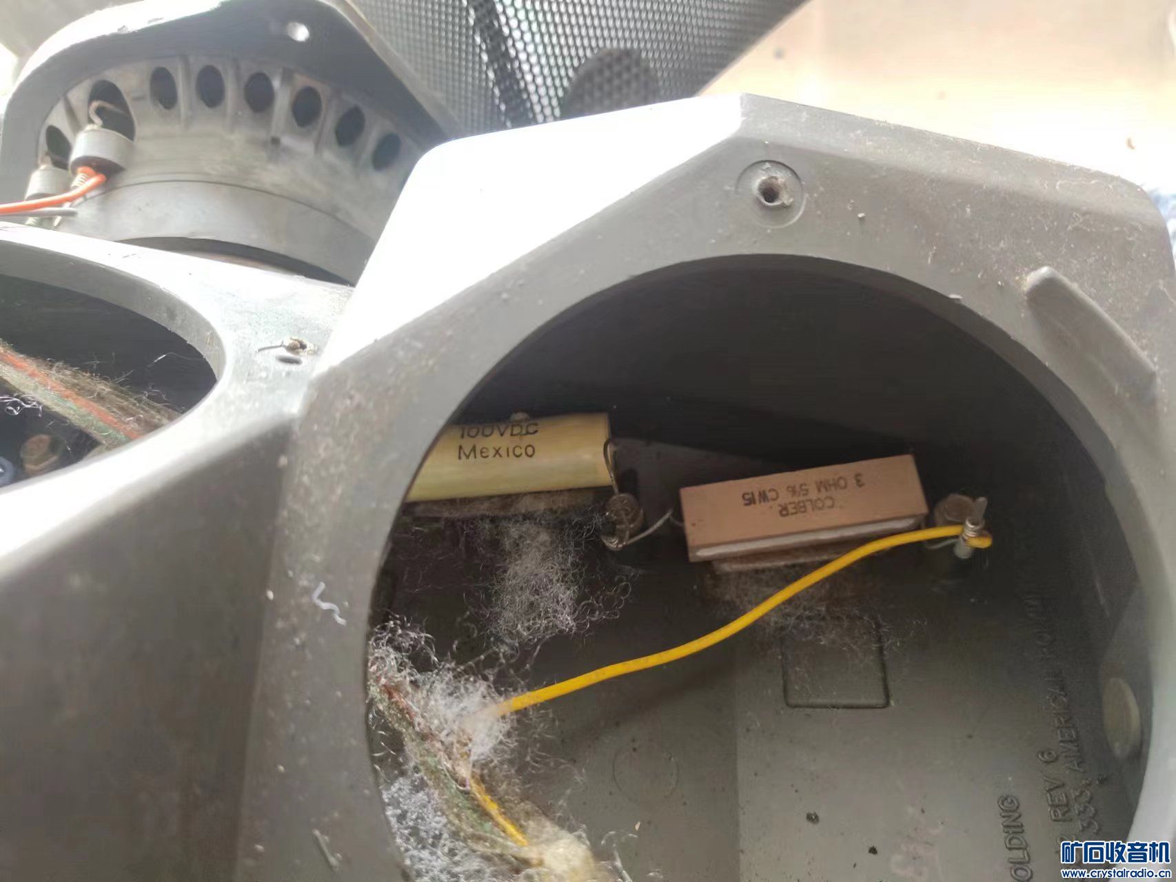

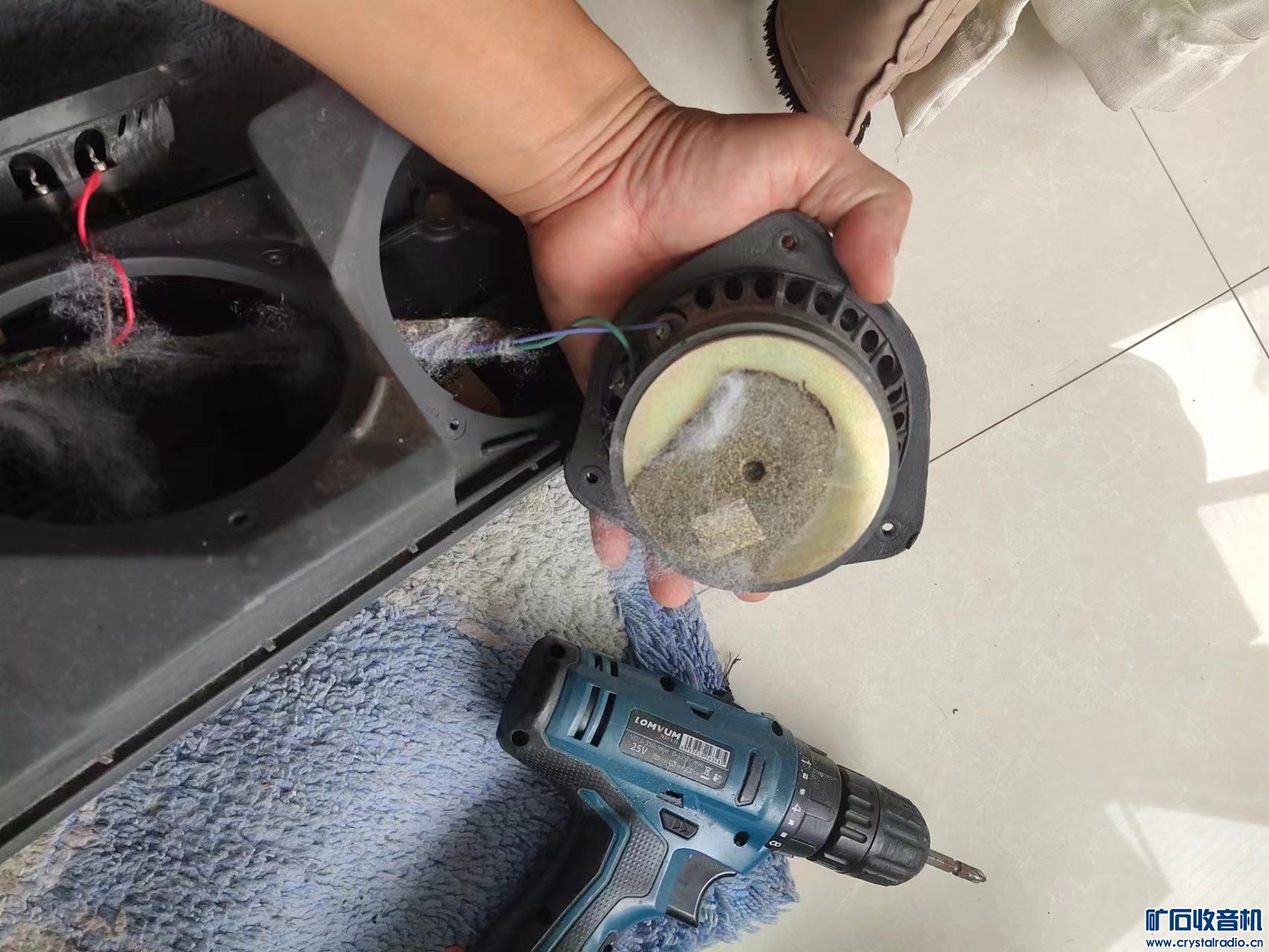

拆了个好用的BOSE502A的喇叭装车上去。更上一级。。。。 BOSE502A-01.jpg BOSE502A-03.jpg BOSE502A-04.jpg BOSE502A-05.jpg BOSE502A-06.jpg BOSE502A-07.jpg BOSE502A-09.jpg BOSE502A-10.jpg BOSE502A-11.jpg BOSE502A-12.jpg BOSE502A-13.jpg BOSE502A-14.jpg BOSE502A-15.jpg BOSE502A-16.jpg BOSE502A-17.jpg BOSE502A-18.jpg BOSE502A-19.jpg BOSE502A-20.jpg BOSE502A-21.jpg BOSE502A-22.jpg BOSE502A-02.jpg

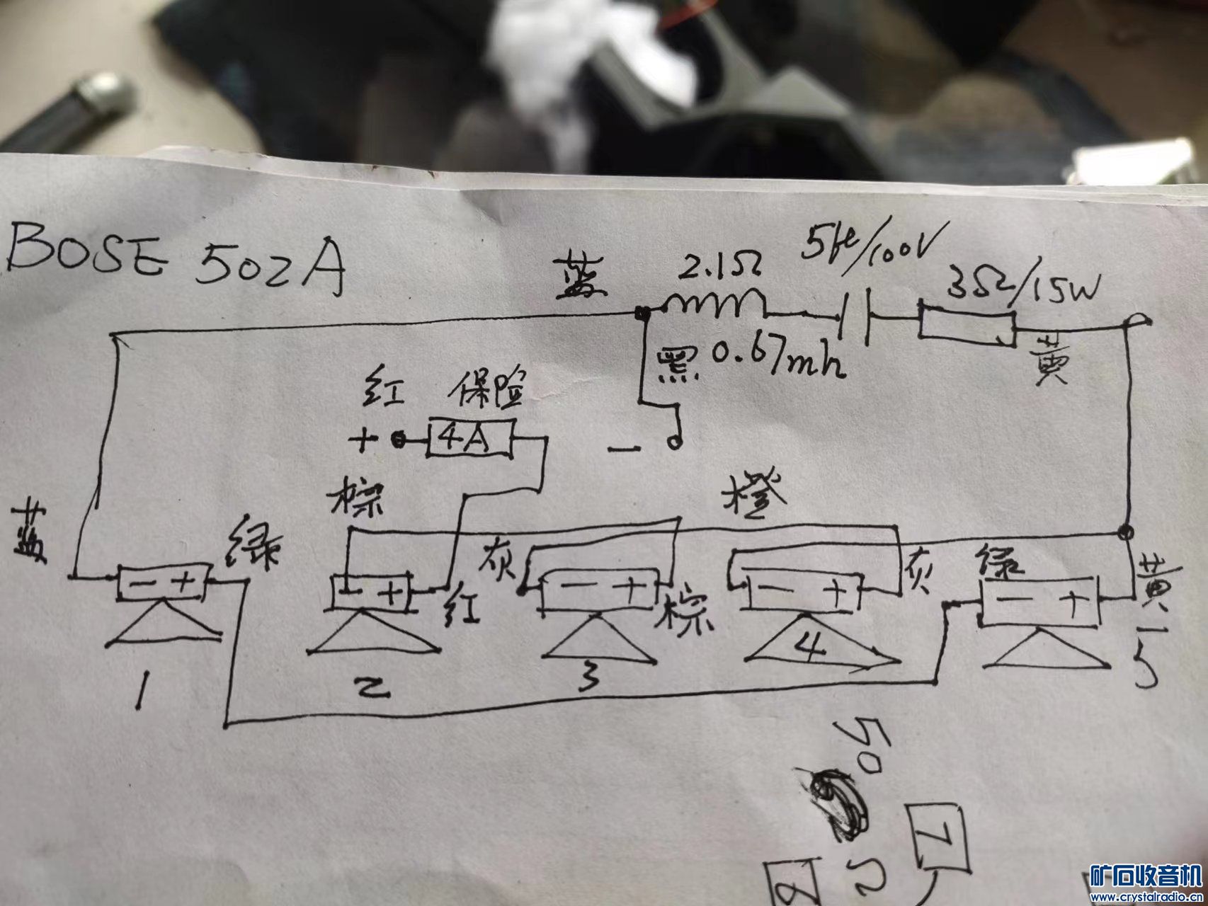

这个修补过的喇叭不行了,嗓音不好听,换两个好的BOSE 502A上的喇叭。。。。。

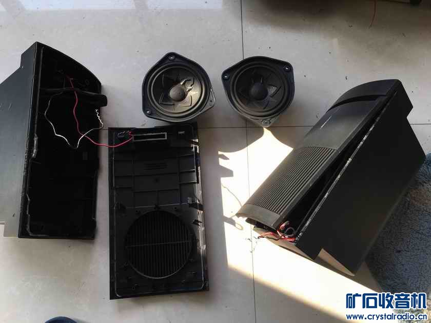

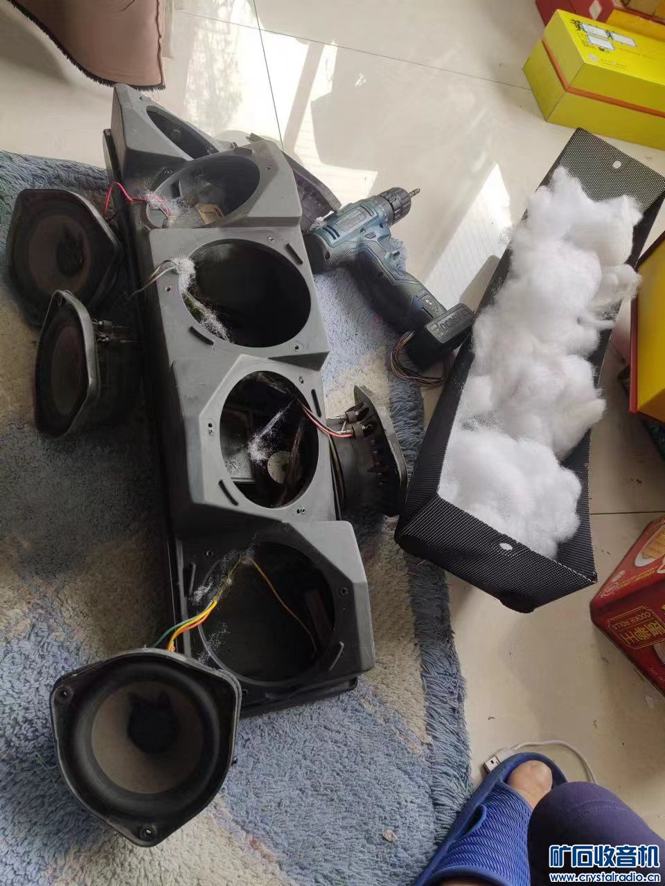

这个两个好的BOSE 502A上的喇叭是1.2欧的。加陷波+3欧电阻。。不太满意。。。。把新买的BOSE M100的音箱拆了两个BOSE的莲花喇叭4.2欧的,装车,这会我满意了!!!!好听,耐听!!!BOSE 的喇叭。。。。真的听上瘾了!!!。
调整大小 BOSE-M100-01_2.jpg 调整大小 BOSE-M100-02_2.jpg 调整大小 BOSE-M100-03_2.jpg 调整大小 BOSE-M100-04_2.jpg 调整大小 BOSE-M100-05_2.jpg 调整大小 BOSE-M100-06_2.jpg
