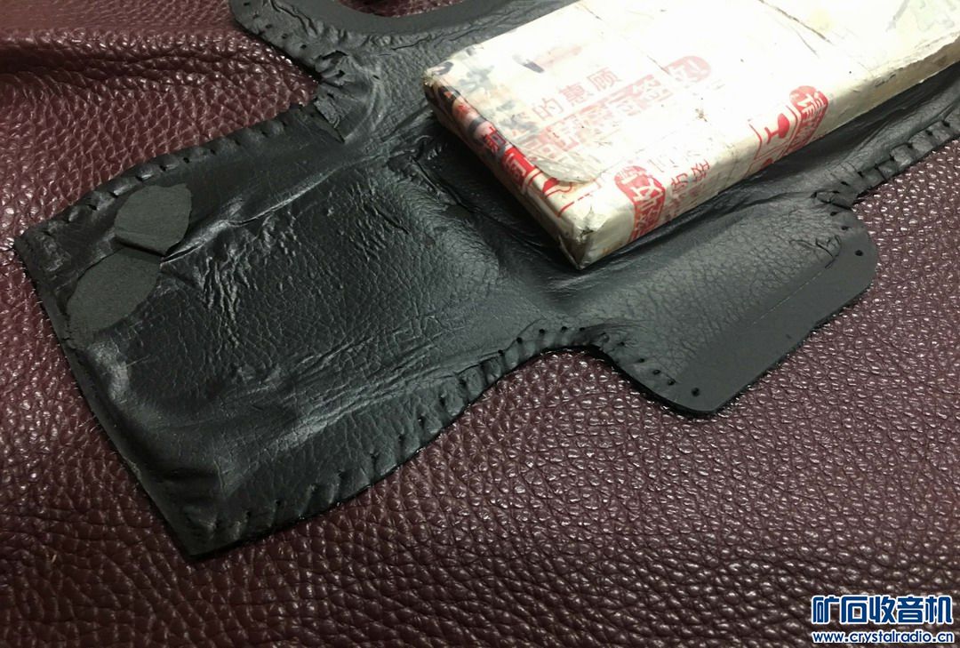

继续折腾停不下来

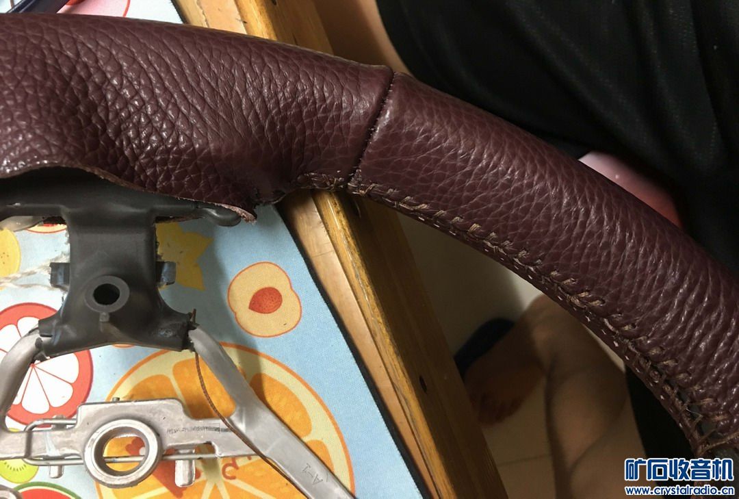

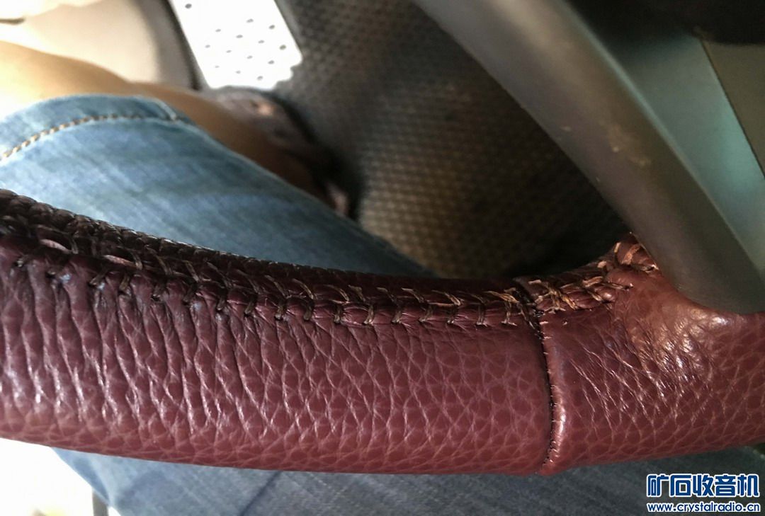

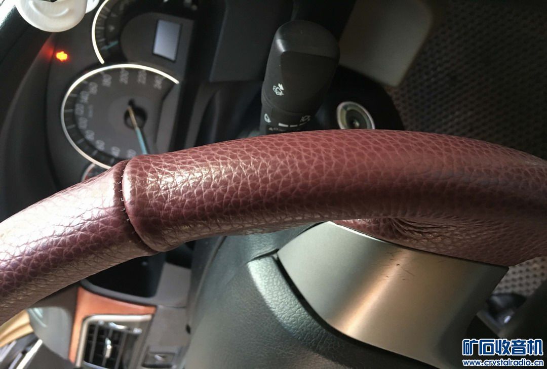

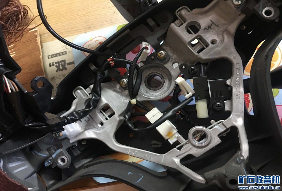

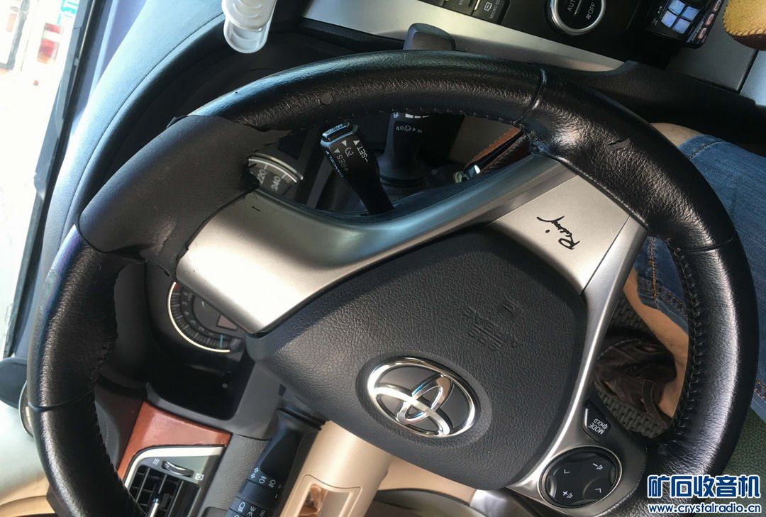

59.......拆旧方向盘,换真皮!!!........35元
调整大小 fx09.JPG 调整大小 fx10.JPG 调整大小 fx11.JPG 调整大小 fx12.JPG 调整大小 fx13.JPG 调整大小 fx14.JPG 调整大小 fx15.JPG 调整大小 fx16.JPG 调整大小 fx17.JPG

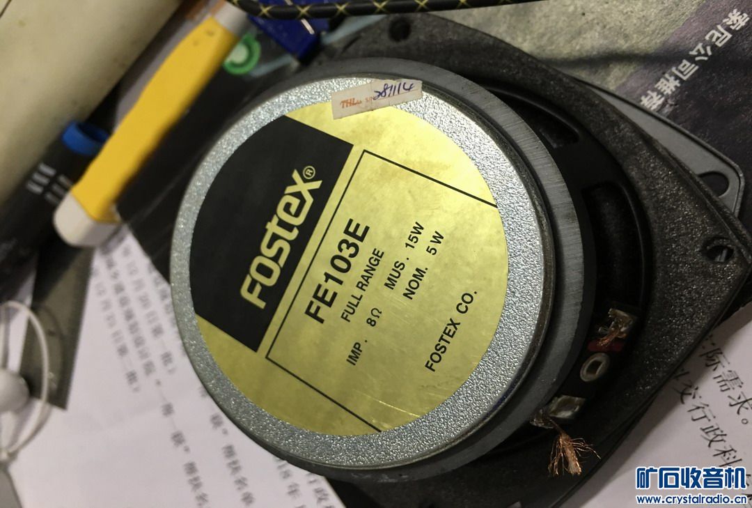

买了两个二手的Fostex FE103En 8欧 4"全频喇叭
准备装备到车前台上...
主な仕様
インピーダンス
最低共振周波数
83Hz
再生周波数帯域
fo~22kHz
出力音圧レベル
89dB/W(1m)
入力
15W(Mus.)
mo
2.55g
Qo
0.33
実効振動半径(a)
4.0cm
マグネット質量
193g
総質量
0.58kg
バッフル開口寸法
Φ93mm
標準エンクロージャー方式
バスレフ型
標準エンクロージャー内容積
6?
推奨スピーカーボックス
BK103En
