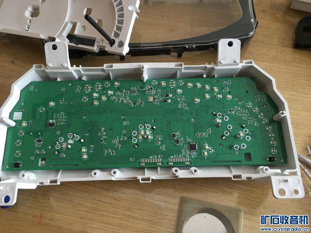

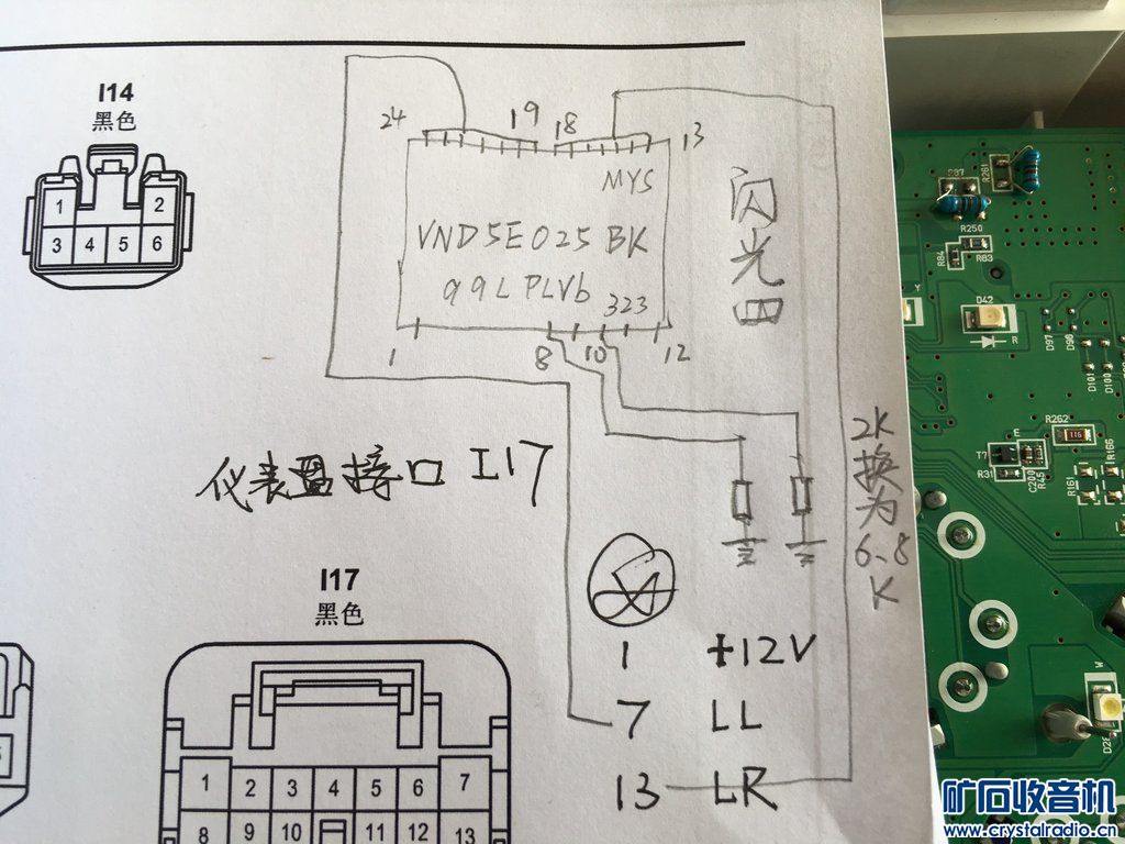

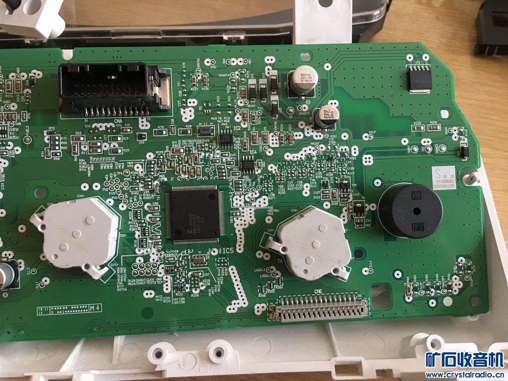

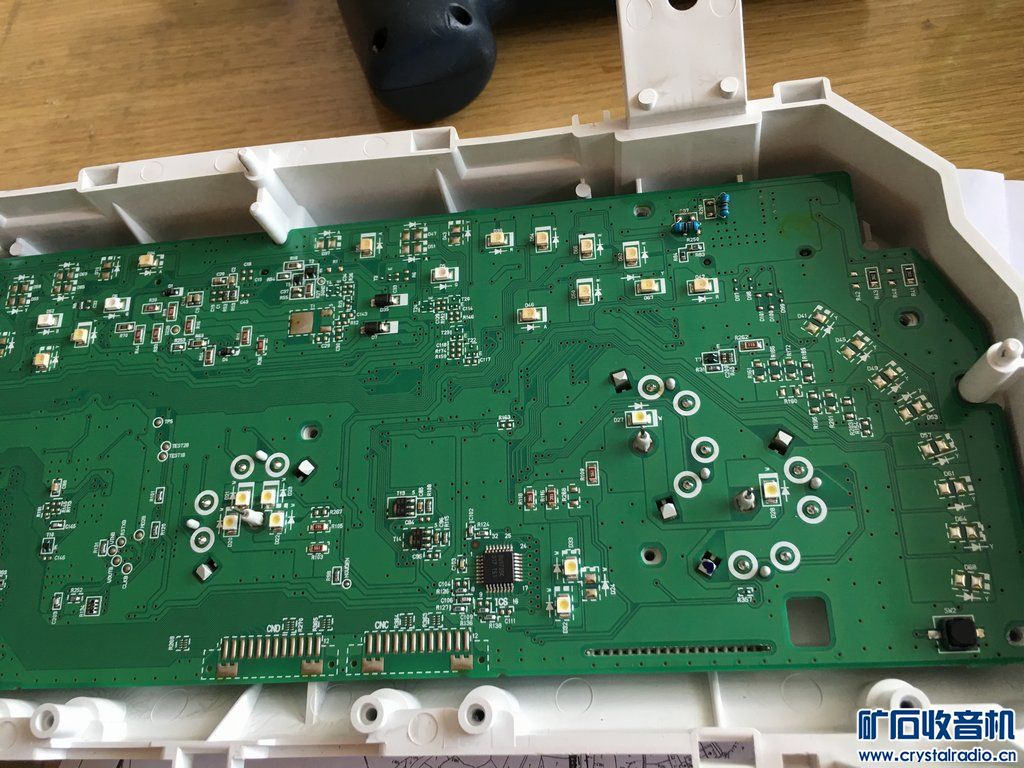

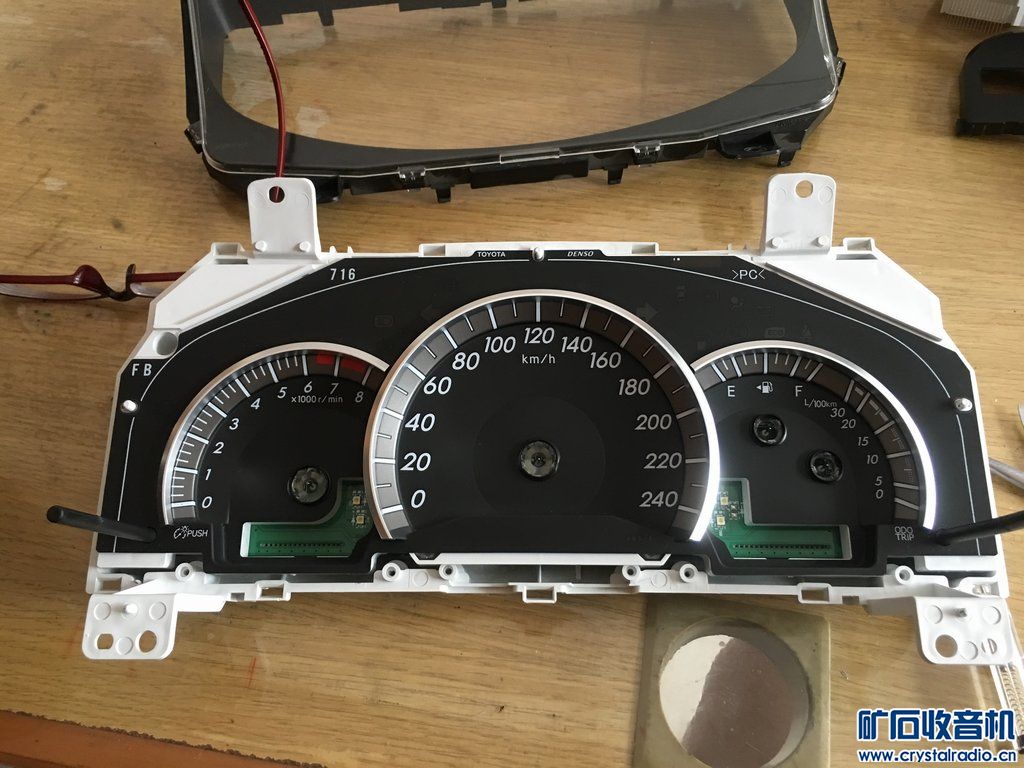

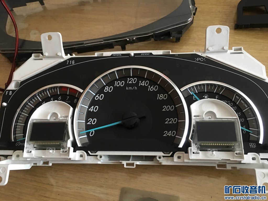

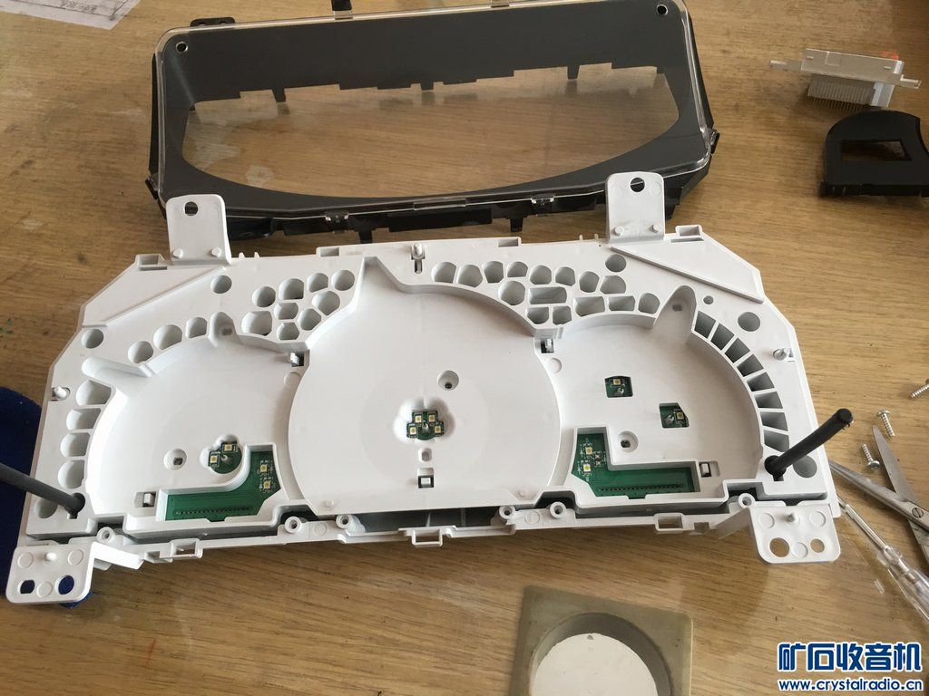

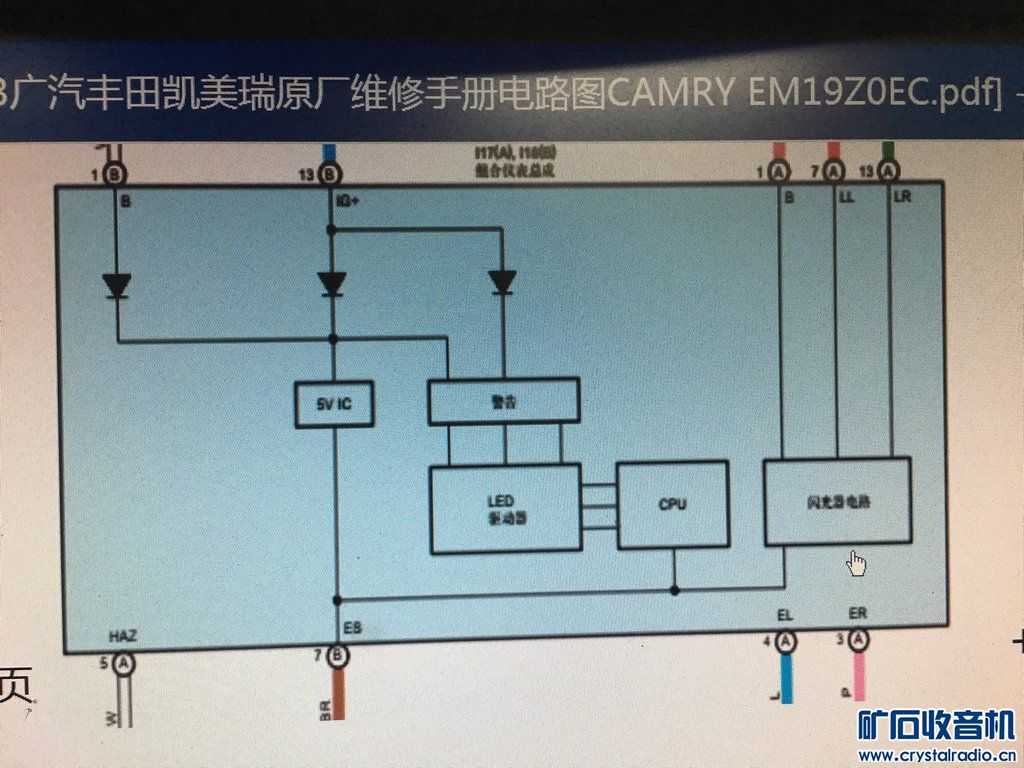

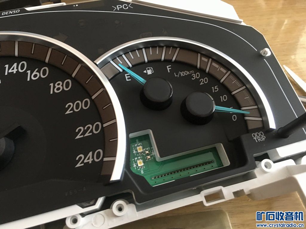

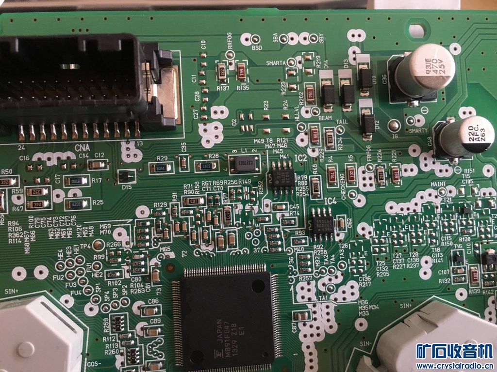

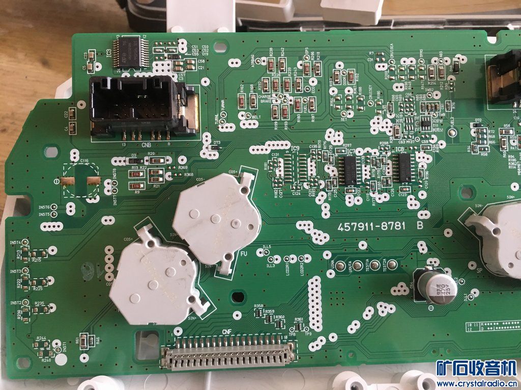

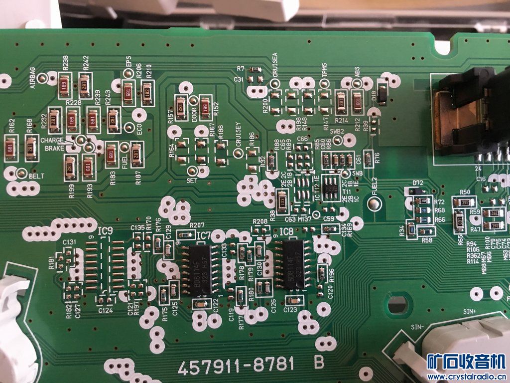

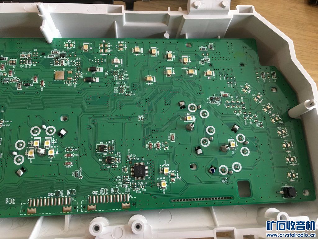

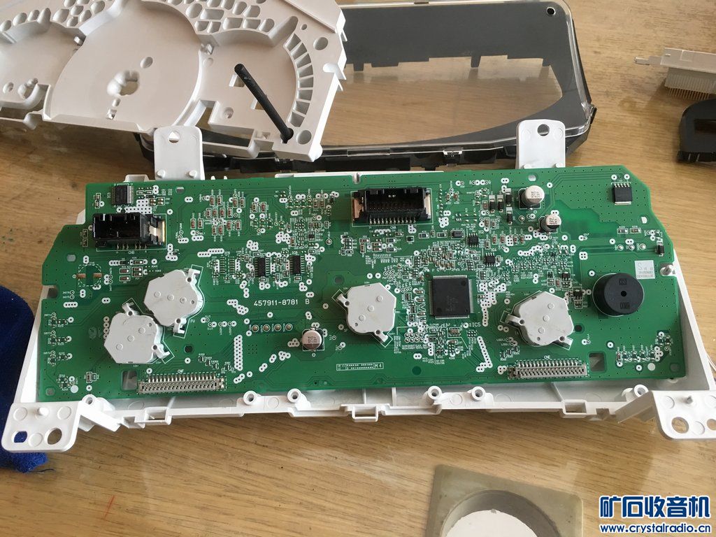

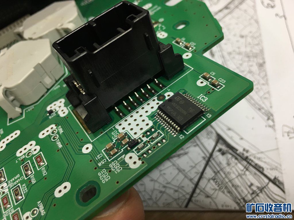

 楼主| 发表于 2018-5-31 09:04:13 | 显示全部楼层
补充内容 (2018-5-31 08:19):
58.....成功改仪表盘内的电子​闪光器,换前后LED转向灯,保持闪光频率和坏灯检测功能!!120元
led02.JPG led40.JPG led39.JPG led38.JPG led37.JPG led34.JPG led33.JPG led35.JPG led36.JPG led31.JPG led30.JPG led29.JPG led28.JPG led27.JPG led26.JPG led25.JPG led24.JPG led23.JPG led22.JPG led21.JPG led09.JPG led08.JPG led07.JPG led06.JPG led04.JPG
