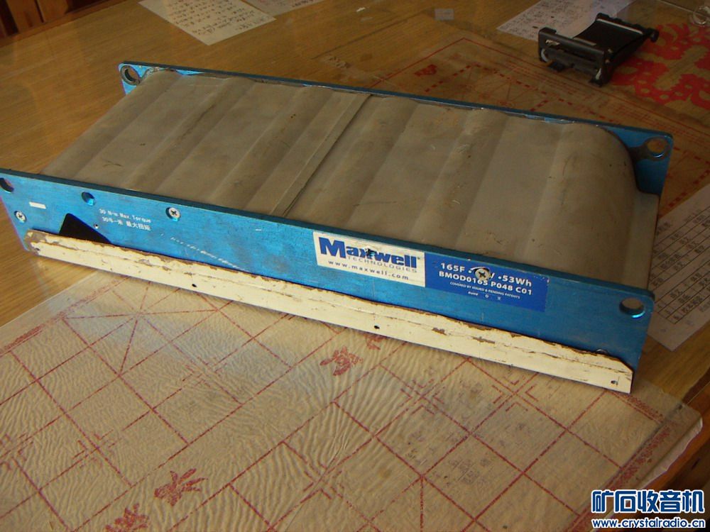

利用原来的外壳DIY一个可以装6颗的外壳!!!!

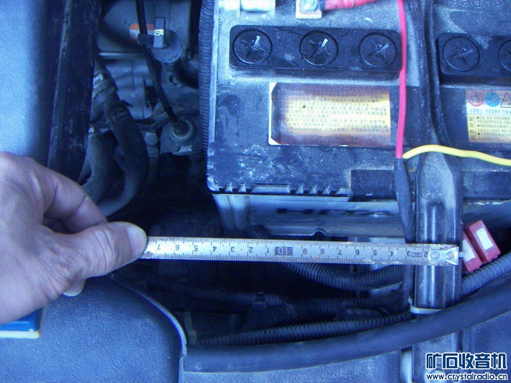

利用原来的外壳DIY的这个可以装6颗的长形的外壳!!
在机仓里怎么也着不到合适的安装位置!!!!
调整大小 PICT1733.JPG 调整大小 PICT1734.JPG 调整大小 PICT1738.JPG 调整大小 PICT1740.JPG 调整大小 PICT1741.JPG
那就再利用原来的外壳DIY的这个可以装6颗的方形的外壳!!
