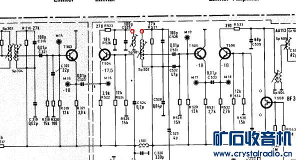

发表于 2017-3-13 08:59:55 | 显示全部楼层
在这里先表示谢谢,能为我的机子付出这么多的心血,不知怎么回报为好,你看图纸了,我先说一下我检查的故障现象。高放。本振,三级中放都基本正常。图上虚线里的为一个单元。信号由第三级中放出来到t504了关键点就在这里,t504的负载sp501与sp502不在一个中周里信号是怎么到下一级sp502的。信号就到这里没有了。
发表于 2017-3-13 09:05:05 | 显示全部楼层
另外t508被我焊下后测试时损坏了,应该是静电击穿了。

鉴频部分板子:这块电路有点复杂,给你把电路走一下:
T504、T505、T506这三个晶体管不是放大管,全部是阻抗匹配,分别讲一下:
T504是共基极放大电路,低输入阻抗,高输出阻抗;来自中放板的信号进入T504的E极,由T504的C极输出,经双偶合中周和C531,进入T505的B极,同时M19是该点的测试点;由于两级中放后,中频信号已经足够,我猜想SP501和SP501估计是采取LC谐振中周级间弱偶合的办法实现的,否则就不好解释了;
T505是共集电极放大电路,也称射极跟随器,也是阻抗匹配;来自T505的信号由E极输出,同时M17为测试点;
T506又是共基极放大电路;信号由E极输入T506同时M18为测试点,由E极进入进入鉴频电路;
这三个管子在设计上相当讲究,既考虑了晶体管的直流和交流阻抗匹配,又考虑了信号输入输出相位匹配,以防止相位和交调互扰;
T507、T508构成中放AGC控制电路,其电路走向是:从C529引入中频信号,经SP503至AA143二极管检波,再经过C538、C539滤波平滑后,生成直流电压,经T507直流放大后,控制T508,作用于中放管T506,实现中放自动增益控制和鉴频限幅作用;
Gr501、Gr502构成鉴频电路,调谐SP504、SP505即可完成鉴频,取出FM复合立体声音信号;正常收音时,在M26测试点应该能听到复合立体声信号。

关于SP501和SP502偶合的问题,再补充说一点。
在电路板上SP501、SP502和L501这三个电感排列上很有意思,设计者是精心考虑过的。你注意看一下电路图:
SP501和SP502是两个带电容的谐振电感,谐振频率是10.7M,在这两个谐振电感中间又插入了另一个电感L501,这个L501是直流低通滤波电感,实际上L501在10.7M上呈现很高的电感抗,这三个电感这样排列,周边又没有其他的感抗元件,通过这三个电感,以及底板走线之间,相互间会形成几P的偶合电容,这对电平很底的10.7M的中频信号来说基本是直通了,于是就起到了偶合的作用。
这在无线电学的高频电路上有一种学名,好象是叫布线电容(不一定准确)。一般情况下,在高频电路设计中是要尽量避免的,但有时也可以加以利用,这种偶合最大的好处是可以杜绝可能串入的电场感应,形成磁偶合通路,以保证中频信号的纯正。不过这种设计对信号电平大小、电路板质量、相关元件走线距离、周边其他元件排布等因素要考虑得很周全,设计上要考虑的因素太多,且不好控制偶合量,一般较少用。
发表于 2017-3-19 10:19:42 | 显示全部楼层
故障点就在这
发表于 2017-3-19 10:24:47 | 显示全部楼层
可不可以用其他的方法把信号引入到t505.
 楼主| 发表于 2017-3-19 10:38:54 | 显示全部楼层
可以将下面图中的红点处两点用一个10P左右的瓷介电容连上,注意要连在热端,不要连在地线端。实际上很多机器采用双中周偶合时都加有这个小电容。见下图:
