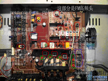

发表于 2015-10-3 19:44:59 | 显示全部楼层
楼主好手艺,我家也有一台和你一样的,灵敏度也有点欠缺不过几个波段还算勉强正常,请教楼主能帮个忙告诉我怎么统调和各部位元件具体作用吗,我上张图用色笔圈出的中周和电位器请教下具体用途,谢谢了~

是的,听朋友家的T500效果是真的不错声音很通透灵敏度很高,我这台550稍微逊色了点尤其是弱台,不过频率覆盖很准的就是灵敏度可能时间久了失调了,短波无所谓了主要是分不清中波和调频对应位置呵呵谢谢你了,你的图能重新发一张吗?你用的是BMP格式容量太大画面小看不清字体,你不要压缩屏幕大小,改成JPG格式就好了,太感谢了!

发表于 2015-10-3 20:53:25 | 显示全部楼层
hhhfff66 发表于 2015-10-3 20:49
行,改下格式再发一次。
谢谢,这下好了图文说明一目了然这下有救了呵呵,再次感谢大神这图片我要好好收藏呵呵,节日快乐哈~

这个机器很有特点。FM部分是一级调谐高放,本振和混频是分开的,经一级中放后,经由两个串联的10.7M滤波器,然后是IC是中放和双中周鉴频,另一块板子是立体声解码,到音频前置放大。AM部分是不多见的共基极变频电路,此机AM波段很有特点,就是每个波段由独立的三极管变频,因此中波、短波1、短波2在设计上都能调到最佳工作点上,波段开关仅仅是波段电压转换切换,调幅波段中放第一级采用的是双调谐,最大限度地保证了AM波段的幅频特性,我接触过很多收音头,这样重视调幅波段的收音头是不多见的。我对这机器印象很深,好好收藏吧。
