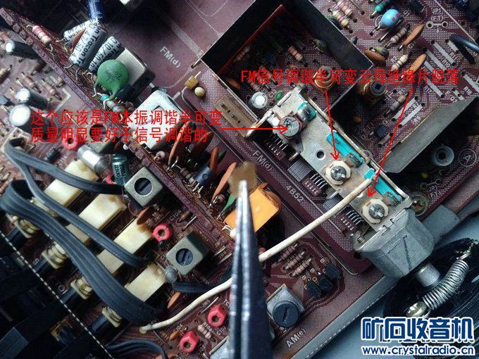

发表于 2023-7-16 23:13:17 | 显示全部楼层
对比这两个图片,到底哪个是本振
这是另一个帖子链接http://www.crystalradio.cn/thread-1360292-1-1.html
本振
本振
混频
混频

发表于 2023-12-30 17:53:12 | 显示全部楼层
        上张图,这个型号的机器,一旦槽路电容氧化,立体声没有声音。
鉴频的两个中周槽路电容,经过实践用82P即可,调试的时候,调整白色中周基本上没有用,主要是微调黄色中周,黄色中周影响调谐指示灯由红色变成绿色,即调谐指示。
        高频头上中周电容为68-74P之间,亲测。容量不对,影响收音灵敏度。

发表于 2024-1-19 19:36:46 | 显示全部楼层
twsg 发表于 2024-1-1 15:02
这个帖子生命力挺强啊!
山水T550SW这款收音头,在国内有一定保有量,公认的声音不错。
但这个机器一旦中周内瓷管电容氧化,中频失谐,造成声音失真,立体声没有声音等问题。
