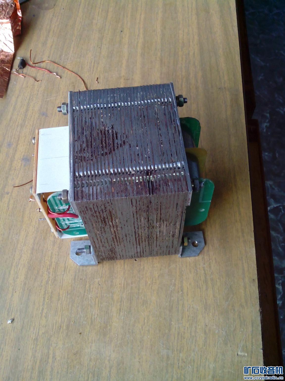

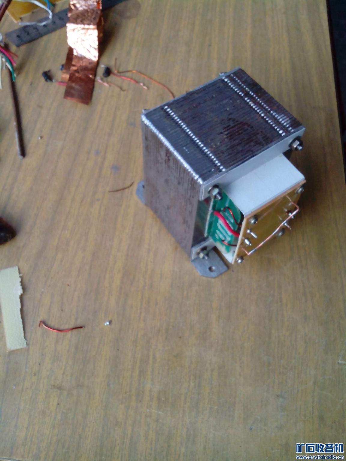

 楼主| 发表于 2014-7-12 18:49:20 | 显示全部楼层
制作完成的变压器(未浸漆)

发表于 2014-9-11 11:01:00 | 显示全部楼层
本人也用微波炉变压器拆了高压部分然后串了1.5MM的漆包线想做个蓄电池充电器就是变压器空载时就比较烫,不知道是什么原因,难道初级有匝级短路吗。
发表于 2014-9-11 12:26:49 | 显示全部楼层
真是大的工作量啊,微波炉变压器本来就发热巨大,效率低。做小点焊机不错。工频牛牛做功放确实效果不错的。,很不错的diy。
 楼主| 发表于 2014-9-11 12:58:49 | 显示全部楼层
jzm 发表于 2014-9-11 11:01
本人也用微波炉变压器拆了高压部分然后串了1.5MM的漆包线想做个蓄电池充电器就是变压器空载时就比较烫,不知 ...
我做的这个变压器也是这样,温度较高,估计不是初级有短路,而是铁芯的磁通密度不高,有功损耗大的原因。

发表于 2017-1-27 03:49:22 | 显示全部楼层
初级匝数少了,绕880匝,4匝1伏,空载电流会降下来,次级不用隔开,双线并绕首位串联即可
发表于 2017-1-30 09:06:05 | 显示全部楼层
本人也用微波炉变压器拆了高压部分然后串了1.5MM的漆包线想做个蓄电池充电器就是变压器空载时就比较烫,不 ...
现在的变压器都是这样的,每匝的圈数绕得太少,厂家为了节约铜线嘛。现在的变压器空载电流超过正常值的2倍已是非常普遍的了。
