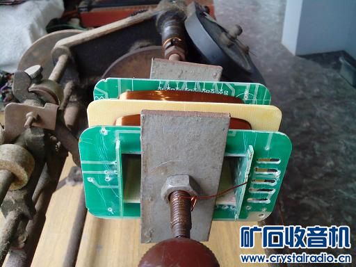

这几天,用一个微波炉变压器改绕OCL功放电源变压器,获得成功。铁芯是96的,铁芯截面积6*3.2平方厘米,骨架是用废的印刷电路板做的,中间用1mm的绝缘板做两组次级线圈的隔离;初级用0.6的线绕了538匝,次级用1.12的线分两边绕,每边82匝。通电测试:空载电流80mA,空载电压:69.7V(两组串联),一小时后温度43.5度;用一根2000瓦的电炉丝做负载,此时初级电流0.85A,次级电流2.66A,变压器输出电压65.6V,一小时后变压器温度达60度。(环境温度28.5度)。

 楼主| 发表于 2014-7-6 20:55:49 | 显示全部楼层
再发一个大一点的。
 楼主| 发表于 2014-7-6 21:02:56 | 显示全部楼层
用废的电路板做骨架的优点是材料来源广泛,品质优良。缺点是费事。做骨架时尤其注意的是,骨架上不要残存铜箔及焊锡,要清理干净。所用的工具无外乎是钢尺、划针、锉刀。不过,一把游标卡尺是必须的,不然很难做好骨架。
 楼主| 发表于 2014-7-6 21:09:20 | 显示全部楼层
在绕制的变压器。
