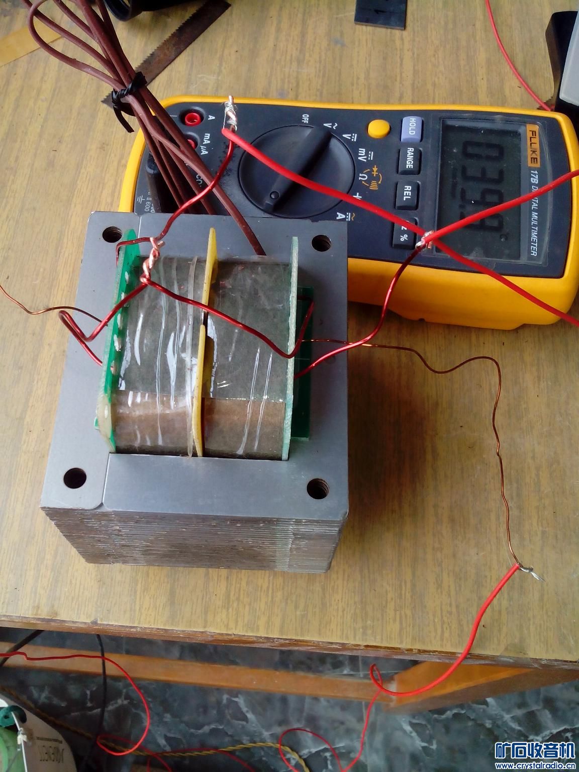

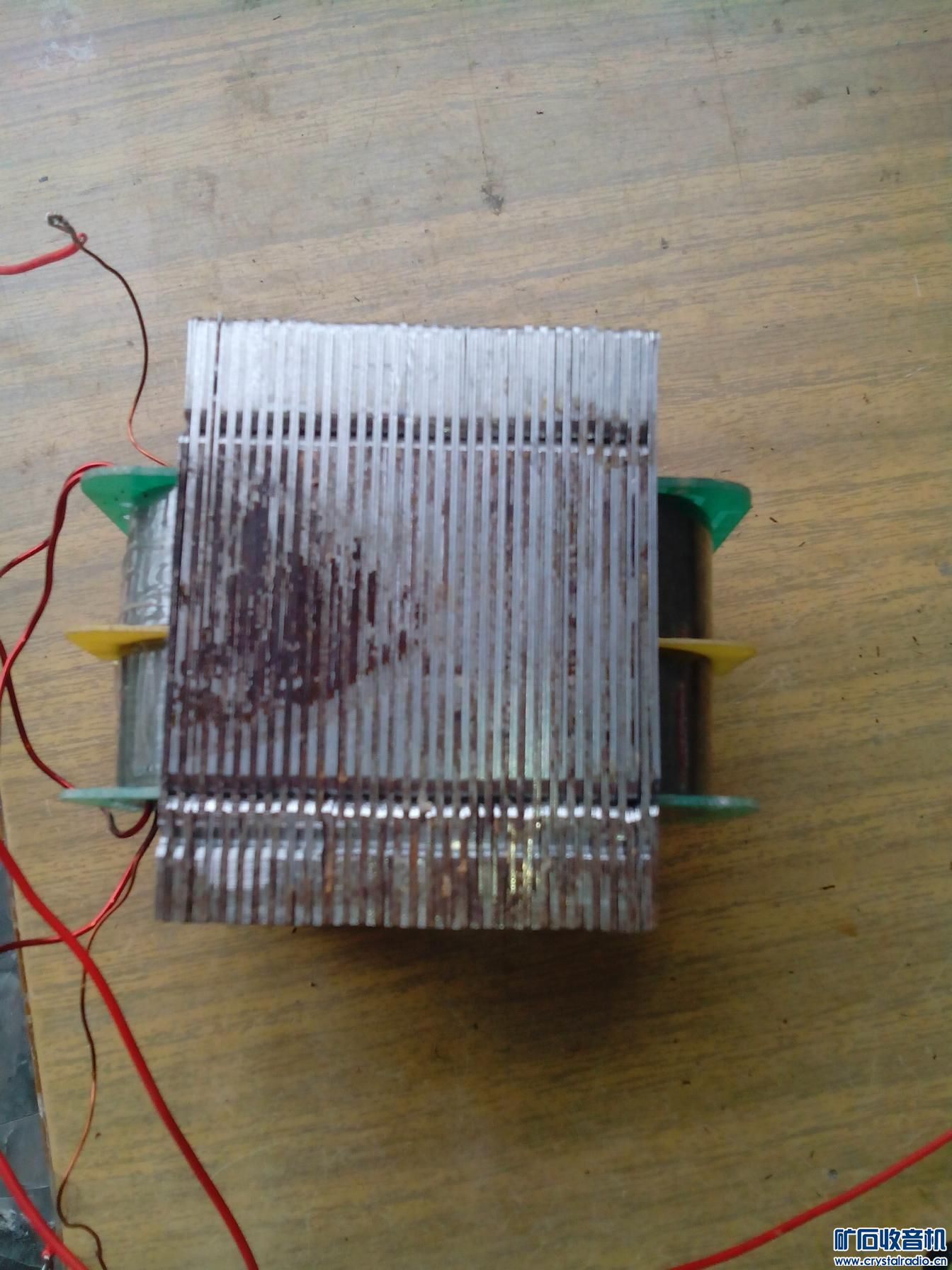

 楼主| 发表于 2014-7-7 07:46:33 | 显示全部楼层
这是绕好的OCL电源变压器,在测试中。
这是用万用表的温度档位测温度。
这是用万用表的温度档位测温度。
负载电流2.66A
负载电流2.66A
丑陋的变压器,图中可以清楚地看到焊缝打磨的痕迹。

这台绕线机是单位报废的东西,不能自动排线,数码盘也模糊不清,凑合吧。

坛子里听微波炉变压器漏磁大的说法很多,不知道依据何在?
漏磁大小是根据铁芯材质、铁芯形状和线圈绕制方法有关,电磁炉变压器就是普通铁芯,漏磁大之说纯属无稽之谈。
1:壳式变压器线圈长度与漏磁大小成反比,线圈越长漏磁越小,故而分层绕制的线圈比分段绕制的变压器漏磁小(楼主这样的绕法就是分段绕,电磁炉变压器漏磁大的出处就在于此,但用于电源变压器足矣)
2:漏磁大小与匝数有关,匝数越多漏磁越大,优质硅钢片可少绕匝数,故而漏磁更小
3:漏磁大小与线圈厚度有关,绕的越满漏磁越大
80毫安空载略偏大,空载电流与初级的匝数平方成反比,以后再遇到类似变压器导磁率应取的低一点、此类铁芯拆装后难以达到原来的效果。

原来计算的时候,最大磁感应强度是按0.9T,初级应绕600匝,但是找不到合适的漆包线,最后弄成这样。作为OCL功放的电源变压器,我觉得漏磁似乎不是一个很重要的问题,因为晶体管的输入阻抗比电子管的小得多。在装机的时候电源变压器选择恰当的位置,使漏磁的影响最小就可以了。
发表于 2014-7-9 14:12:28 | 显示全部楼层
我们说的漏磁(不太严谨的说法)与磁泄露是两码事,你的变压器漏磁路由是两个线圈之间部分的芯柱与侧柱之间,并不是向外界空间辐射,这一点完全没有必要考虑。
只要不是阴极射线显示器件与不封闭磁路的低频线圈等敏感电路,基本不用考虑磁泄漏的干扰,包括电子管音响器材

你说的没错。坛友说微波炉变压器漏磁大也是没错
你指的是对外漏磁、或者空间漏磁,而微波炉变压器是对次级漏磁比较大,在初次级之间加了几片磁短路硅钢片,使部分磁通被短路掉了,对于次级来说,这部分被短路掉的磁通,就是“漏磁”。这样的目的是使负载比较小的时候,也使磁场提前出现在磁饱和状态(相反,我们普通变压器是竭力避免出现磁饱和的),当微波负载加大后,磁通密度(磁感应强度)开始退出饱和,磁化曲线我们知道,退出饱和阶段,磁场密度变化比较缓,从而次级电压下降也比较缓,这就是所谓的“变压器稳压功能”
