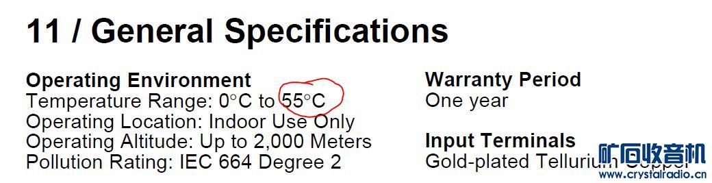

“知道精密数字表需要恒温槽吗”
那么我也可以告诉你,HP3458A内部基准恒温高达90摄氏度!可以应对55摄氏度的生产线恶劣环境!
