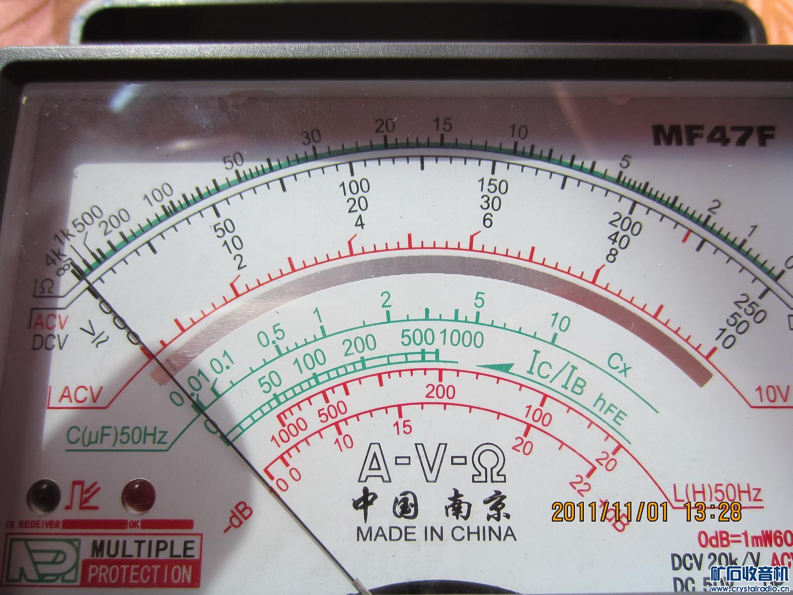

第一数字电桥可以判断电容好坏,但是如果是上门维修。总不能带台电桥吧,如果是手持,可以,不过要带一块数字表一块手持电持,稍显累赘。
第二个现在出的MF47带电容检测的,它的摆幅还是挺准的。我用电桥对比过,基本可以反应出电容的实际容量。
虽然作工用料不如老款47表,但是维修当炮灰还是很好的。
