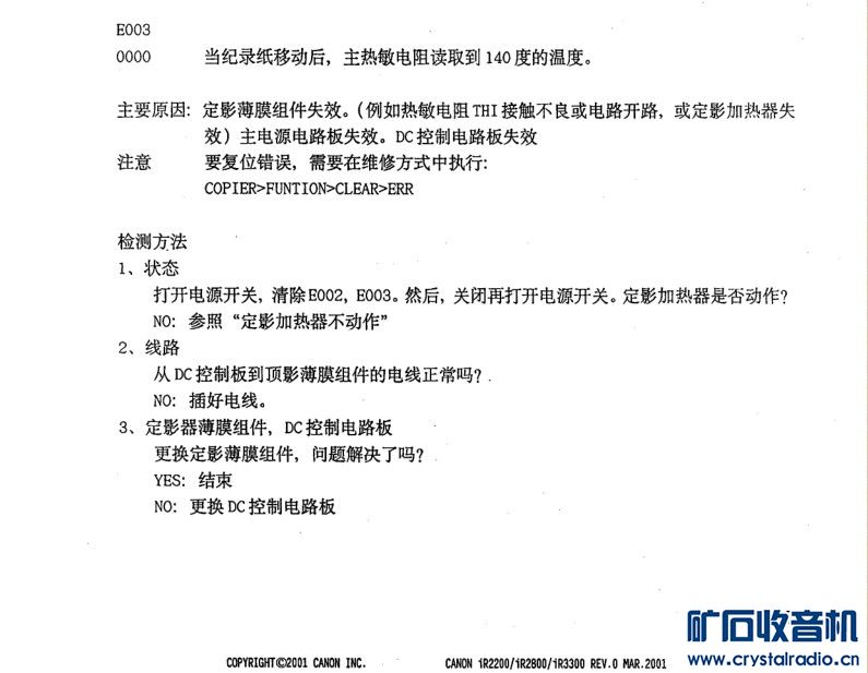

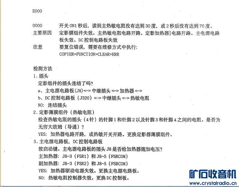

我说的傻瓜式维修并不是不存在,而是大量存在,现在一般的电器产品或电子产品售后服务都用这种傻瓜式维修,特点是简单、易学、不需要太多的电子基础、甚至连电子基础理论都不需要(基础电路、元器件原理、可组成的电路)例如三极管可组成的共基极、共发射极、共集电极电路的特点、工作原理、适用于什么电路等等基础都不需要,只需要你会测试三极管好坏、以及其他简单测试,认识器件的模样能根据逻辑维修指示找到测试点,会测试电压就基本可以工作了,甚至可以速成(各地笔记本、电脑板级维修培训,学期多的3个月少的1个月不管你有无电子基础都可以速成,这就是傻瓜式维修,简单、快捷、不用太努力直接达到目的(挣钱),真正从头学习电路的就不行了,基础一年(这基础不是认识电子元件会测好坏就行了)能打好就不错了,一年能打好基础的可以列为高智商类,其他的我就不说了做电路的都知道里面的困难程度,但是这种人一旦学成可以在无图纸无资料的情况下对大部分电路剖析、开发、和维修。在无图纸和维修资料的情况下(这里说的无图纸和资料是指没有厂家提供的图纸资料),利用强大的基础理论做基础可以剖析大部分的电路、可以改进、仿造或代替某部分功能等一系列操作,而傻瓜式维修培训有其无可替代的优点:入门简单(不需要太多知识)直观、快速、直入主题,可以很简单的迅速排除故障,达到目的,这是技术性维修无法比拟的,当售后人员流动大的时候更适合这种傻瓜式维修,一旦售后人员跳槽可以在很短时间内培训一个售后人员,但是缺点就是傻瓜式维修只会按章办事、按逻辑修机,换台机器没有逻辑维修资料就什么也不是了,更别谈什么剖析电路开发应用了,但是其短平快的优势特别显眼。
说了这么多到底什么是傻瓜式维修呢?举个例子一下几张截图是佳能IR2200复印机故障维修逻辑,也就是我说的傻瓜式维修(当然傻瓜式维修也不能连原件都不认识基本测量都不会那也是不行的)
从上述几张截图来看只要会简单的用表,能找到接插件和监测点按照维修逻辑来走,一切都可以马上解决,这就是是傻瓜式维修,不需要你懂太多,给你维修手册按逻辑走就ok,但是很多情况下故障出现不按套路出拳的情况,也就是说出现的现象不在维修逻辑里面,这时候傻瓜式维修句无用武之地了,这种维修涉及到笔记本电脑、电脑主板、各种框架结构的电器里,有很多维修人员修了很多年你问他一点基础知识他真说不出来,但是他真的会维修当然是傻瓜式或经验式维修,可以看出傻瓜式入门简单但后面基本没有升级可能,而从头学的技术性是入门难但后面可以升级。
郑重声明:以上所说的一切并无藐视或瞧不起傻瓜式维修或经验式维修!我也经常用这两种维修模式,只是说出来其利弊让没进入这行而正要进入的朋友有个认识
