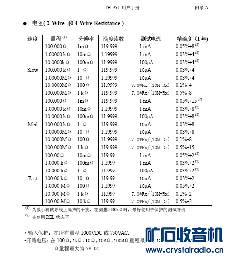

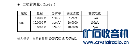

我有一款同惠TH1951台式表,电阻档和二极管档比较特殊,完全可以替代具有9伏电池的指针表。事实上,现在一些较好的指针万用表,电池也只有3伏,而且有的采用了电子电路,这种表的简便性并不好。

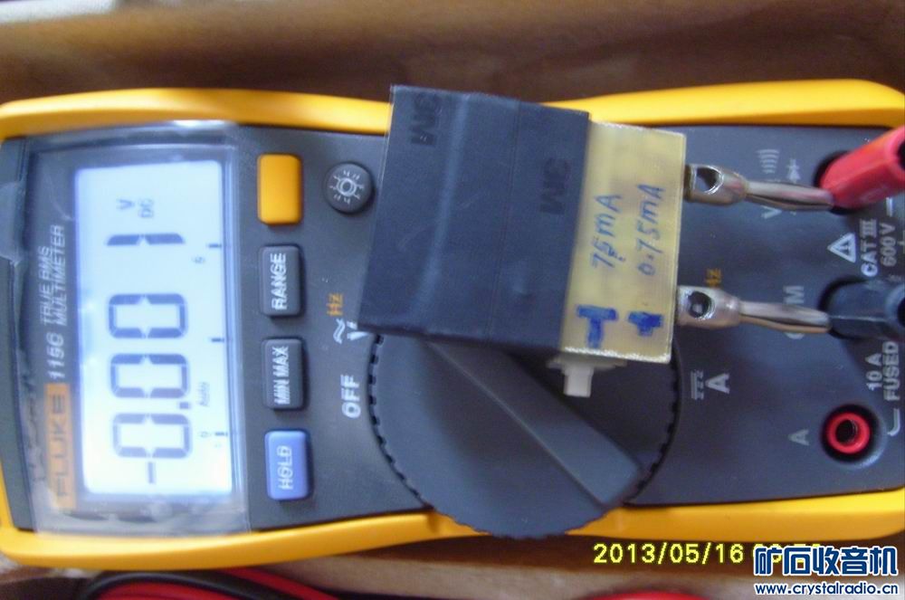

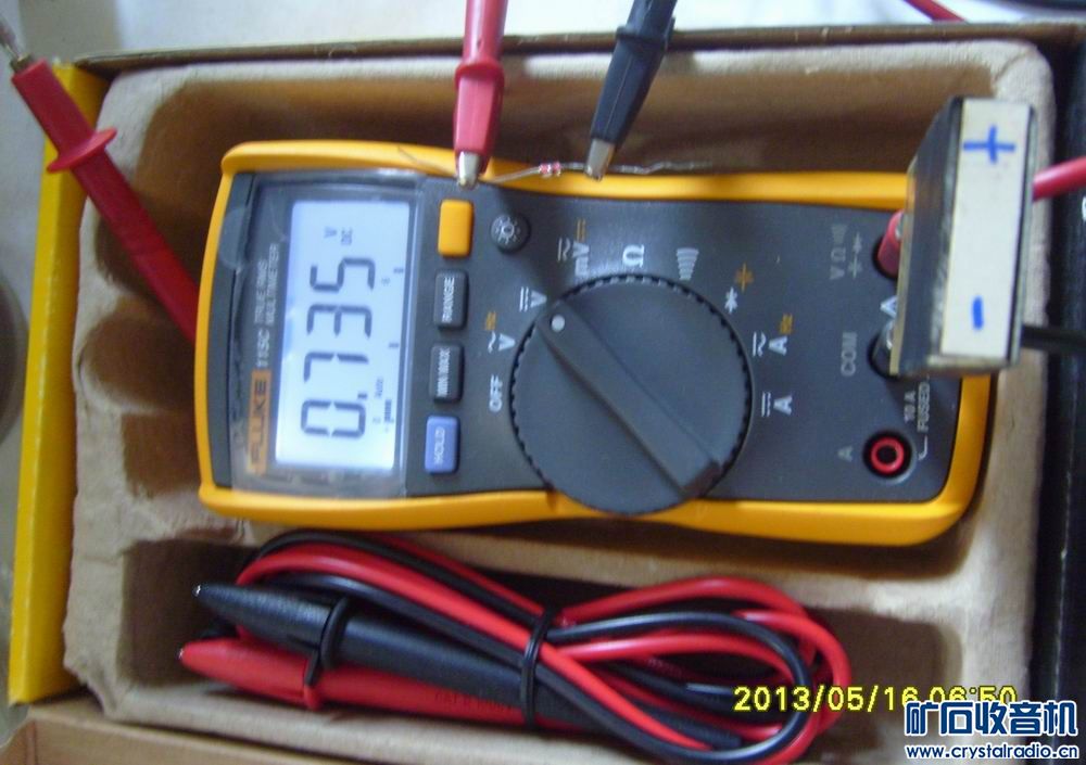

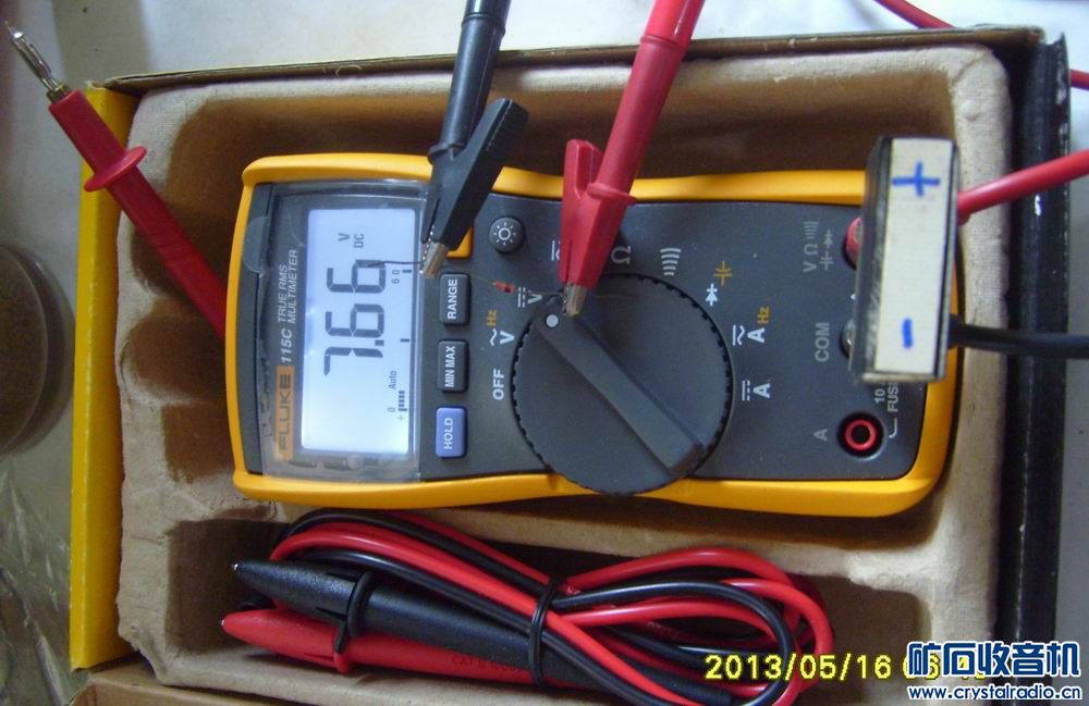

为了模拟指针表的电池作用,本人做了一个小小的电源,可以提供0.1毫安、1毫安、10毫安的电流,与数字表配合,可以收到十分好的效果。
