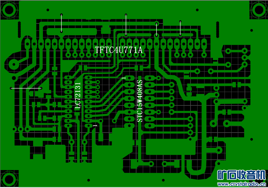

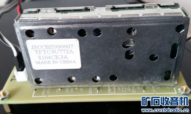

这段时间研究高频头的数控,MCU用STC15W408AS,锁相环PLL芯片用三洋LC72131,此芯片比较好买,已经打样PCB(只有FM部分,试验成功再研究AM部分),目前已能控制TFTC4U771A高频头收台,效果和电位器调台一样清晰,但更稳定,不会跑台,程序正在调试中,先上传PCB图片

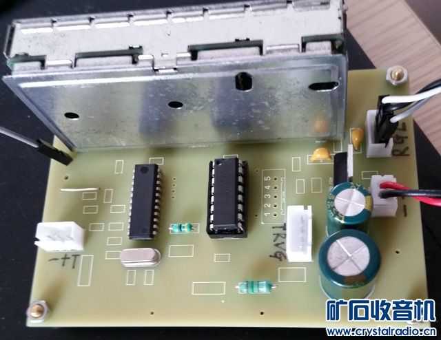

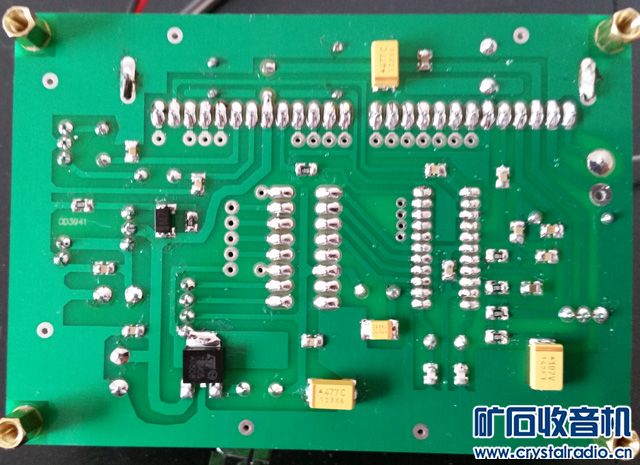

上传几张焊接完的照片,LM317稳压8V给高频头供电,78M05稳压5V给单片机及LC72131供电,预留电位器调台接口,单片机剩余I/O口引出可扩展功能;为节省空间,大部分使用了贴片元件;由于制板错误,贴片元件的丝印印在了正面。

发表于 2016-6-1 07:13:29 | 显示全部楼层
这个只是一个收音模块,通过单片机I/O口可连接按键、红外遥控、显示屏等来控制和显示
我这个收音模块是用在功放机上的,当然,功放机也改成了数控,现在还没有全部完成,完成后准备单开个帖子发布,到时如果有愿意交流的可以公布源代码,电路图还没时间画,先把LC72131测试程序源代码发出来,仅供参考,懂单片机编程的可以加入自己的程序里,原则上带VT调台和OSC本振输出功能的高频头都可以用它来进行锁相环控制(此为完整工程文件,用Keil uVision4编译)
