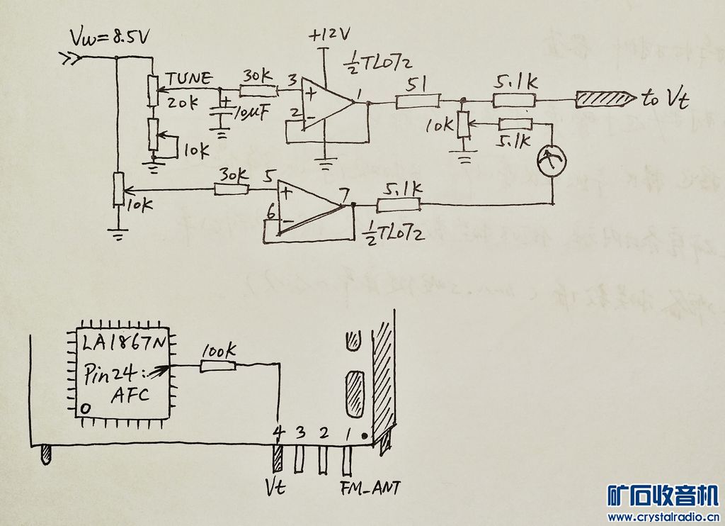

谢谢各位的持续关注, 过年这几天比较闲, 研究了一下高频头芯片资料, 加入了AFC功能, 至此, 不会再跑频了...
方法是打开高频头屏蔽罩,将LA1867N的24腿与高频头4腿(Vt)之间串接一颗100K电阻;同时将VT的驱动阻抗调整到约5.1K,至此完美
LA1867N芯片框图
改装后的电路图
实物(高频头内部)
为避免广告嫌疑,请各位不要再询问购买链接,祝大家猴年新年快乐,身体健康,玩得尽兴...

发表于 2016-3-1 13:07:16 | 显示全部楼层
电调部分为什么要加入运放呢?电位器的中点直接接高频头可以吗?
 楼主| 发表于 2016-3-1 16:37:54 | 显示全部楼层
如果直接从电位器抽头会造成对vt的驱动能力不一致,影响afc控制效果。

谢谢,找片运放,按图索骥
发表于 2016-3-1 19:24:41 | 显示全部楼层
不一定非要用072吧,普通的通用运放也可以吧
 楼主| 发表于 2016-3-1 19:35:49 | 显示全部楼层
都可以的,就是个跟随器作用。

发表于 2016-3-9 10:59:10 | 显示全部楼层
搭好了电路,检查无误后,通电后无声,
1,运放输出的电压是1.2-7v,但是电位器中点到地为0v时,运放输出的电压突变为7,2v。
2,调节电位器,18脚电压有变化,大约在0。几v到2v之间
