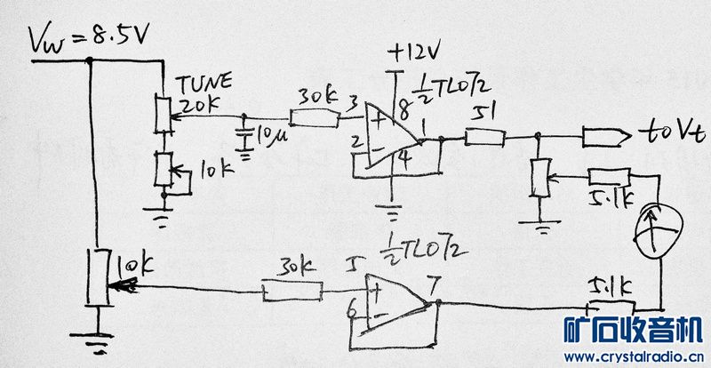

今天天气太糟,PM2.5爆表,借机休息一天,更新一下图纸。
更新主要用于表头驱动和VT驱动部分,见图:
另外断开了高频头pin8的驱动,修正了错误;调小了TDA2003的放大倍数,2.2欧-〉22欧。

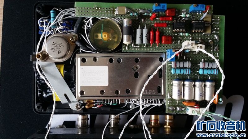

另外再看看现在的内部:

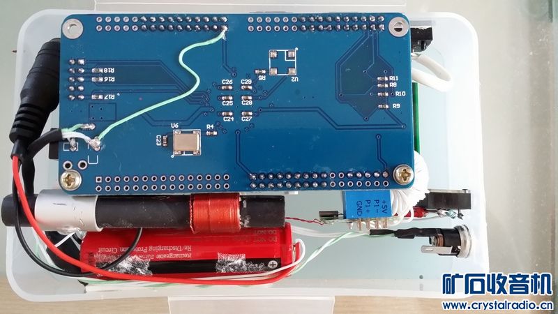

下面是新作品的预告,通过BPC长波授时信号自动修正时间的LED表,时间可以精确到ms级别,半夜2:00或4:00自动修正。有时间再详细介绍...
