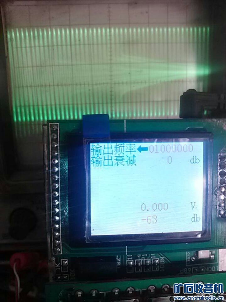

整机电压4.8v 电l流200ma 信号输出20K-300KHZ不太理想,想问神机老师什么原因,其他波形都很漂亮,看下面照 ...
麻烦测测你的9850的 6脚11脚23脚是5付吗,我看神鸡老师的图纸上是3.3伏呢实在不行酒窝的9850坏了。只有等第二批的时候请神鸡老师给多买一个了

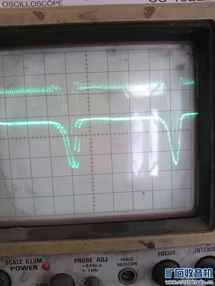

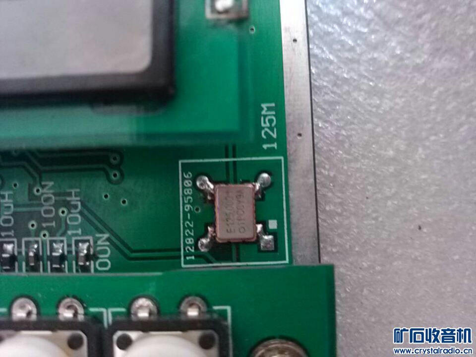

这是怎么了刚才发现125m晶振有凹点难道是,,坏了?
端口输出的波形
端口输出的波形
晶振有凹陷晶振管脚波形
晶振有凹陷晶振管脚波形
晶振有凹陷晶振管脚波形
晶振有凹陷晶振管脚波形
晶振有凹陷晶振管脚波形
晶振有凹陷晶振管脚波形
晶振有凹陷晶振管脚波形
晶振有凹陷晶振管脚波形

bigradio 发表于 2014-4-7 16:19
看电路找测试点的时候发现。9850 的3.3V是老电路,不是没装3.3v稳压,直接短路吗?现在整机都是5V,你的整 ...

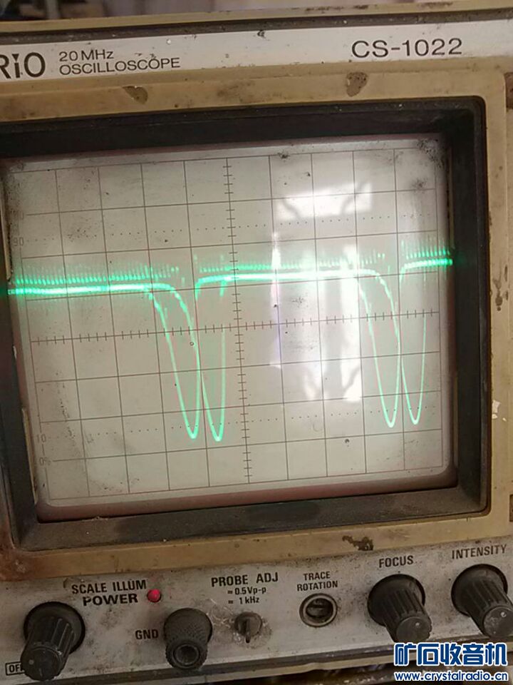

我的供电4.9伏就是正玄波不正常9850的16脚输出就不正常。还有128mhz的晶振哪儿用我的20m示波器就能看到图片上那种波形。才看到晶振上有个小凹坑不知道影响不
 楼主| 发表于 2014-4-7 16:54:19 | 显示全部楼层
部长,换个>150M的示波器试试.这个晶振是125M的.不一定晶振出问题了.是你的20M示波器误导你了.
这个晶振我也没法测,我没有这么好的示波器.
另外你前面测的不同频率下的波形,首先要保证你的示波器在各个频率下都正常.

发表于 2014-4-7 17:03:05 | 显示全部楼层
这个晶振我 ...

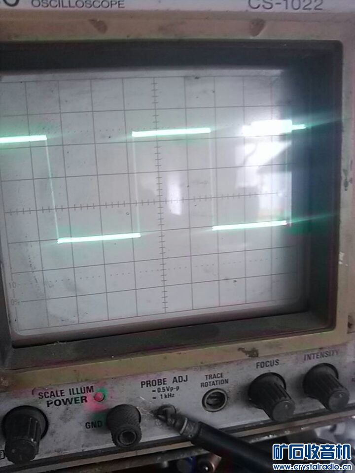

我试过。不同周期档都会有那种干扰存在。我用的是10/1探头。观察128晶振的时候出现的上面下面两种波形。难道是探头内阻影响了晶体工作状态才出现的?再有可能就是我把9850烫坏了
 楼主| 发表于 2014-4-7 17:13:24 | 显示全部楼层
你把波形展宽了发个图上来可以吗?
不老神鸡 发表于 2014-4-7 17:13
你把波形展宽了发个图上来可以吗?
神鸡老师请看
5us档位
5us档位
1us
1us
示波器测试方波
示波器测试方波
2us
2us

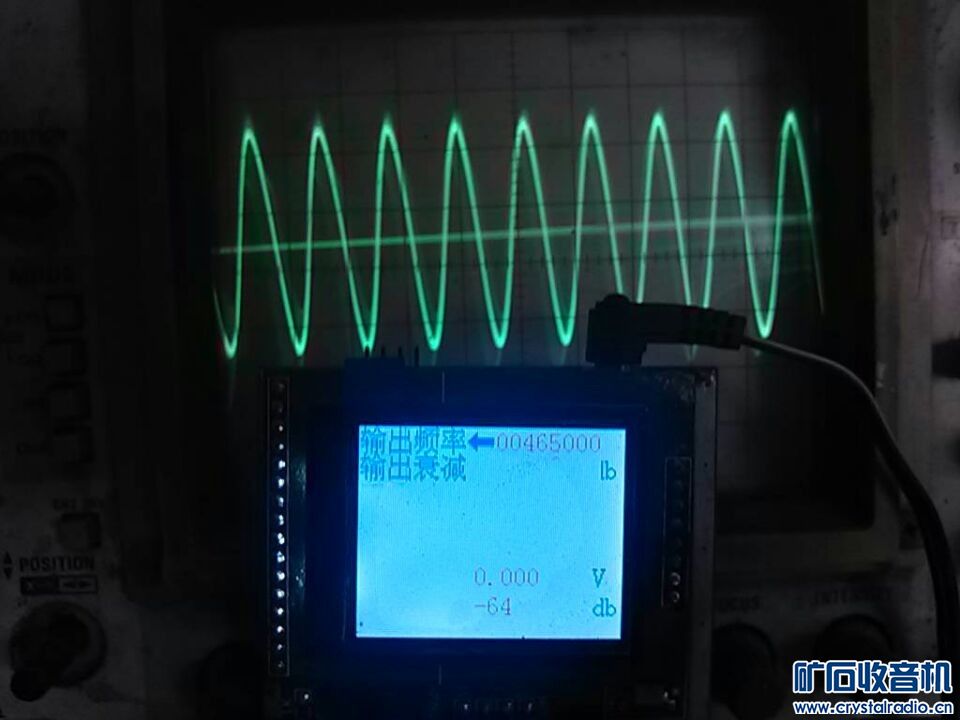

465khz10us
465khz10us
465khz5us
465khz5us
465khz2us波形那些干扰已经很稀松了
 楼主| 发表于 2014-4-7 17:42:56 | 显示全部楼层
小卖部部长 发表于 2014-4-7 17:22
神鸡老师请看
如果你的示波器没问题的话,那晶振的嫌疑最大,第二是AD9850 .
发表于 2014-4-7 17:53:58 | 显示全部楼层
我觉得也是晶振的嫌疑最大。因为我看到晶振的第三脚哪儿有个小凹坑很明显的,其次就是ad9850。所以还请老师在第二次统一购买配件的时候顺便给我捎上一个晶振和一个ad9850,。9850损坏有可能是我的烙铁带静电,或者焊接时间过长,导致

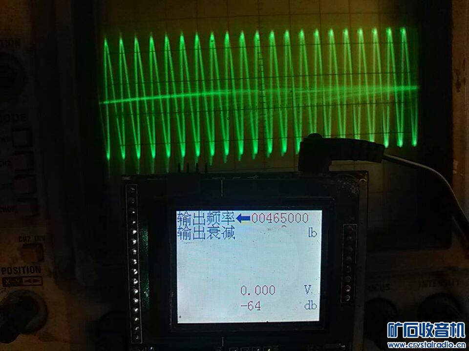

发表于 2014-4-7 17:57:21 | 显示全部楼层
 楼主| 发表于 2014-4-7 18:03:24 | 显示全部楼层
bigradio 发表于 2014-4-7 17:57
我发的波形不好看的原因找到了。我去掉7805  M7二极管,直接接近5v ,保证整机电压5v,并且在设置里设定5v, ...
那可能跟A07有关,你现在是焊的33欧姆还是39欧姆?,这个最好用电位器把A07 的电流调到22毫安左右.
