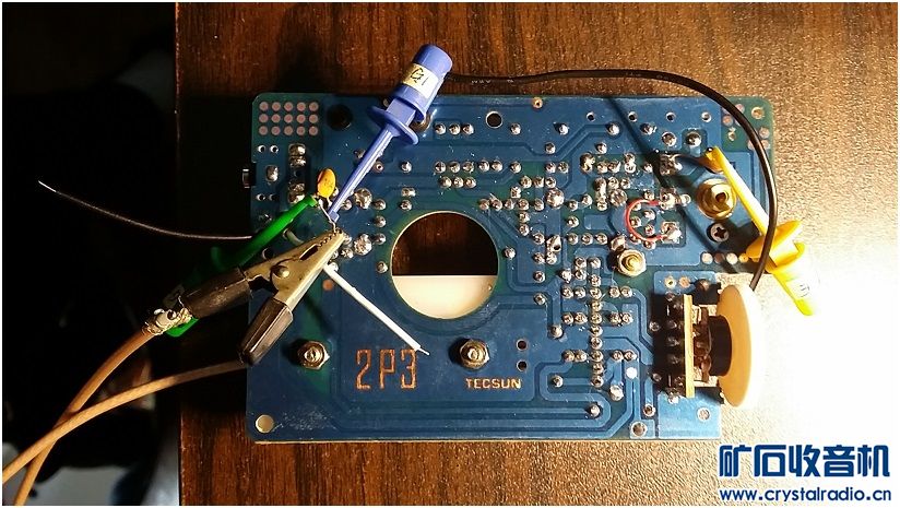

发表于 2014-5-28 00:23:54 | 显示全部楼层
老大,2p3如何扫频,给个图,整了一晚上不行
应该在哪个地方连接

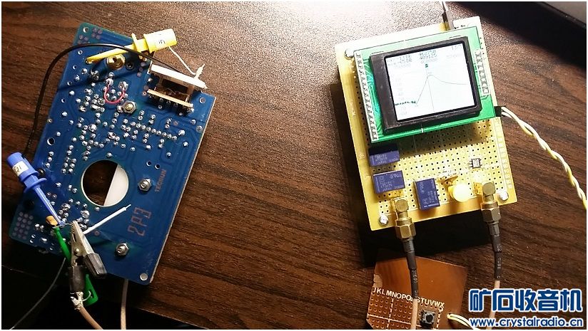

发表于 2014-5-28 00:46:22 | 显示全部楼层
发表于 2014-5-28 07:41:20 | 显示全部楼层
扫频仪是测量LC谐振曲线调整通道。不能单独测量一个二极管的曲线。想测量465KHZ 中频曲线,是要把输出接到收音机的混频后第一中放的输入端。输出接到检波二极管的前一端。检波后是音频电压了。音频电压只能用示波器看。

linshiyin2008 发表于 2014-5-28 00:46
这个是我扫的2p3,太难看了
你这个曲线明显的不对吧。2P3的电源没打开??、
我扫的时候是这样做的,断开混频管,(不断开的话,会从天线感应进来干扰,影响测试,反正我测的时候,发现不断开,就全是干扰,脉冲状的干扰。根本看不清曲线,可能是我这干扰太厉害)
扫频仪的扫频输出从混频管集电极的位置注入。
扫频仪的检波口选1(就是二极管输入的那一路,为什么选这一路,而不是AD8307,因为神鸡老师设计的8307输入的那一路,输入阻抗是50欧。)检波口接在,末级中周的次级,(就是检波二极管的负极,那一点。)
扫频仪的输出衰减选-50dB。
连续扫描,调节两中周,是曲线的幅度最大,两边对称就可以了,我的实测中心频率在460KHZ左右,既不是标称的455khz,也不是以前大家说的在472khz。
正常的情况下,应该是草垛状的曲线,两边低点在-50db,中间高点在0db以上。

 楼主| 发表于 2014-5-28 09:26:13 | 显示全部楼层
应该在哪个地方连接
我就是从天线进,检波二极管前出.
一个是震荡要停振,再就是防干扰.我把台灯都关了.凡是有开关电源的都关掉.扫前可以听耳机或喇叭调整磁棒方向接受的噪音最小.
