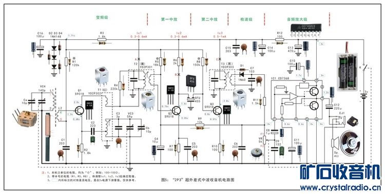

66718 发表于 2014-5-28 09:03
你这个曲线明显的不对吧。2P3的电源没打开??、
我扫的时候是这样做的,断开混频管,(不断开的话, ...
谢谢,回去试试, T2nGTkXgVbXXXXXXXX_!!100490055.jpg T2TwdKXjJdXXXXXXXX_!!10049005111115.jpg
能在图上标明一下吗?
发表于 2014-5-28 18:55:44 | 显示全部楼层
linshiyin2008 发表于 2014-5-28 11:48
谢谢,回去试试,
能在图上标明一下吗?
请看图。。。。。

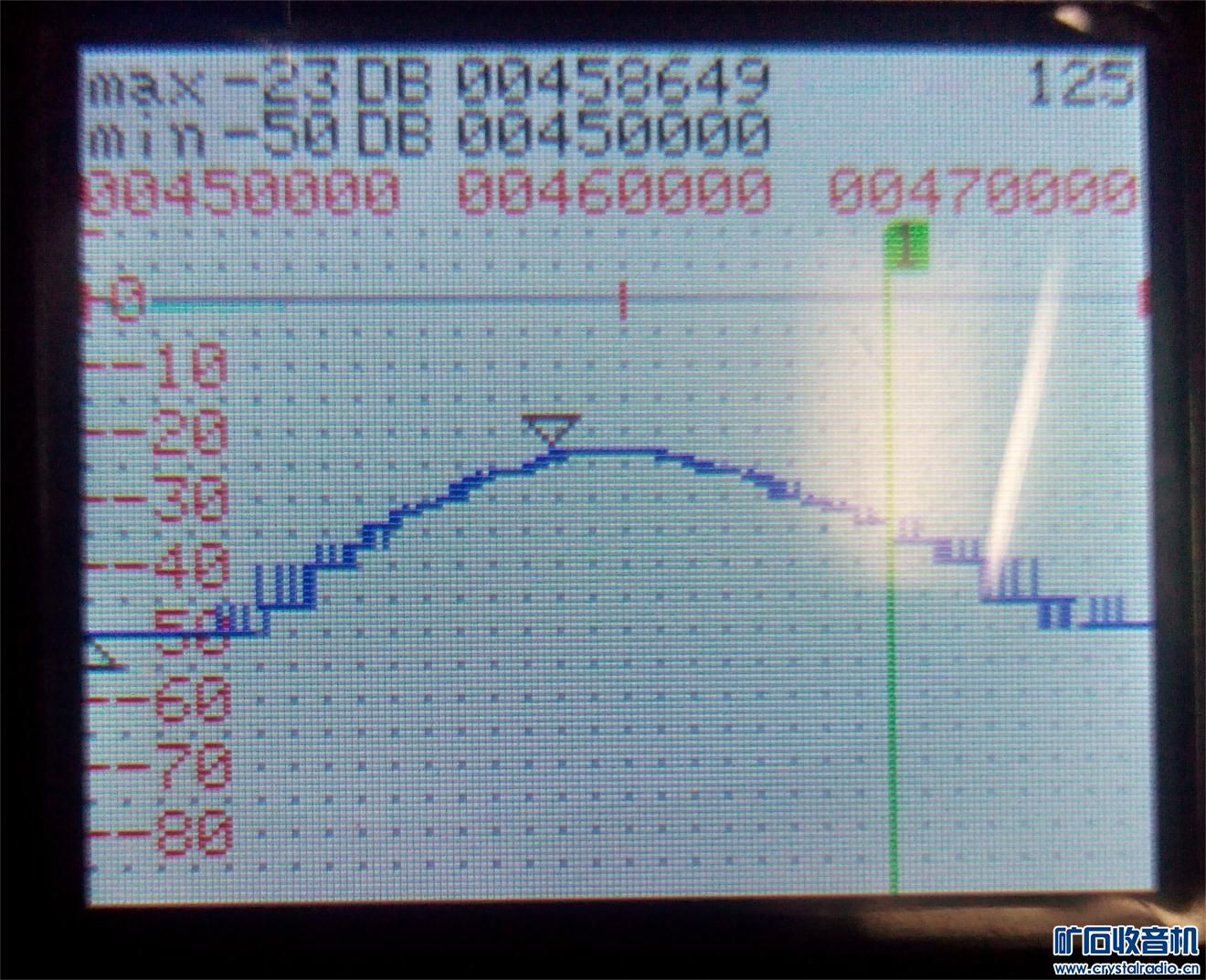

没有断开混频信号的输入,断开后破坏掉板子感觉把板子搞的脏脏的,短接可变电容,信号注入混频管的集电极,扫频仪按你的方式在检波二极管前面输出,得到扫频图如下,感觉还行。 IMG_20140528_220719_2345看图王.jpg

发表于 2014-5-29 12:50:30 | 显示全部楼层
不老神鸡 发表于 2014-5-29 11:11
是的衰减有点过了,调整衰减到最大电平至0db。
得了吧,这个是无衰减的图形,衰减玩估计就是个“旺仔小馒头”了,我也不知道是怎么搞的,难道是输入有问题?感觉灵敏度不高。
每次扫中频都要按按按,太烦人了,干脆程序里面加入一个配置选项,里面固定写好扫频的参数就叫中频扫描,起始频率为445khz终止为475khz,搞几个标频455、465.这样每次扫中频选中就行了,不用每次都输入,太麻烦。
还有个建议,能不能在连续扫频的时候加入一个y值的波峰线,这样调节的时候知道哪里是最强信号。
 楼主| 发表于 2014-5-29 14:54:23 | 显示全部楼层
linshiyin2008 发表于 2014-5-29 12:50
得了吧,这个是无衰减的图形,衰减玩估计就是个“旺仔小馒头”了,我也不知道是怎么搞的,难道是输入有 ...
如果是无衰减,那就是两种可能,一是中放有问题,二是扫频输出有问题.
另外注入收音机的信号一定要衰减,太强的信号会使AGC动作的.
发表于 2014-5-30 08:42:25 | 显示全部楼层
这是扫频时,输入与输出阻抗不匹配造成的。
很显然,神鸡老师的这个扫频仪输出设计的是50欧的,检波输入,有两路,一路是二极管检波,估计输入阻抗在千欧级别,另一路是AD8307,输入端并联有一个51欧的电阻,可以说,这个输入也是50欧。
如果直接拿这两路,来扫收音机中频,肯定阻抗严重失配,造成显示的幅度小,同时阻抗过低,也会影响中周的谐振Q值,造成曲线不够尖锐。
所以扫频时,我在扫频输出端串了一个18P的电容,使其输出阻抗上升。
检波输入端,我选二极管输入,因为它的输入阻抗,基本能与中放末级中周次级匹配。(这也就是我在前面,为什么反复提,扫收音机中频时,要用输入端1,也就是二极管输入的原因。)
收音机的中放增益,肯定大于50db,如果不衰减,扫出来的曲线,最高点绝对会超出,屏幕的显示范围。
我记得我扫的时候是,衰减了50个dB的。曲线也刚好,最高点接近最上格。

我没有断开前面的混频管,直接在集电极输入,可能输入会不会通过t1的线圈走掉一部分,下次试试串上一个电容试试。不过基本上图形也出来了。

是的,我的输入端串的是20P,二极管输出端串的是0.01uf的电容
