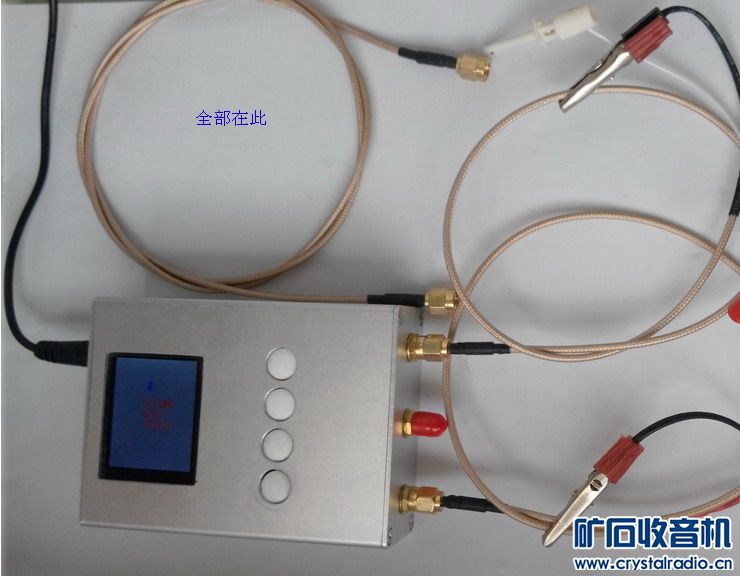

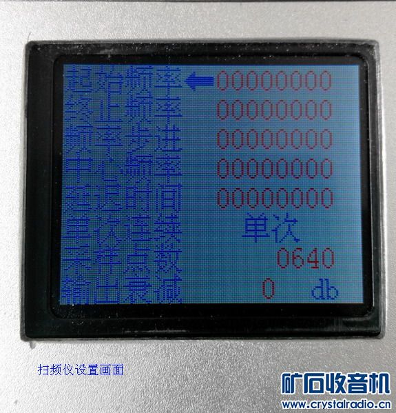

首先要感谢"神鸡"老师,他不仅提供了自己的作品,还为大家组织了套件,在此向他致敬!
两周前收到套件,立马开工,进展顺利,至今已全部完成.享受了DIY过程的乐趣,学到了更多知识.
现将自己DIY的体会贴出与大家分享,共同提高.同时期待"神鸡"老师的优化程序.
下面看图说话:

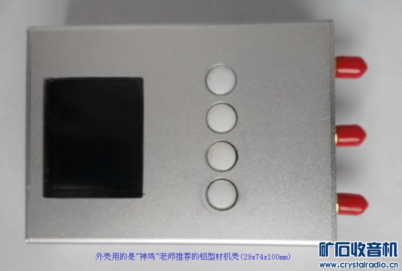

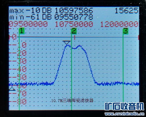

发表于 2014-5-27 10:57:19 | 显示全部楼层
Xushunfa兄,测量三端陶瓷是怎么接的?
发表于 2014-5-27 10:59:57 | 显示全部楼层
两周前收到套件,立马开工 ...
加工不错,请问几个孔是怎么钻的,我的壳子也快到了,手电钻感觉磨不好,是不是要用台钻啊
发表于 2014-5-27 12:24:19 | 显示全部楼层
边上两脚分别接输入,输出.中间接地.
另:用手钻加锉刀,慢慢来.

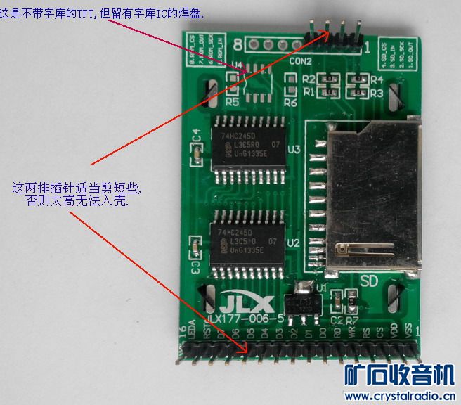

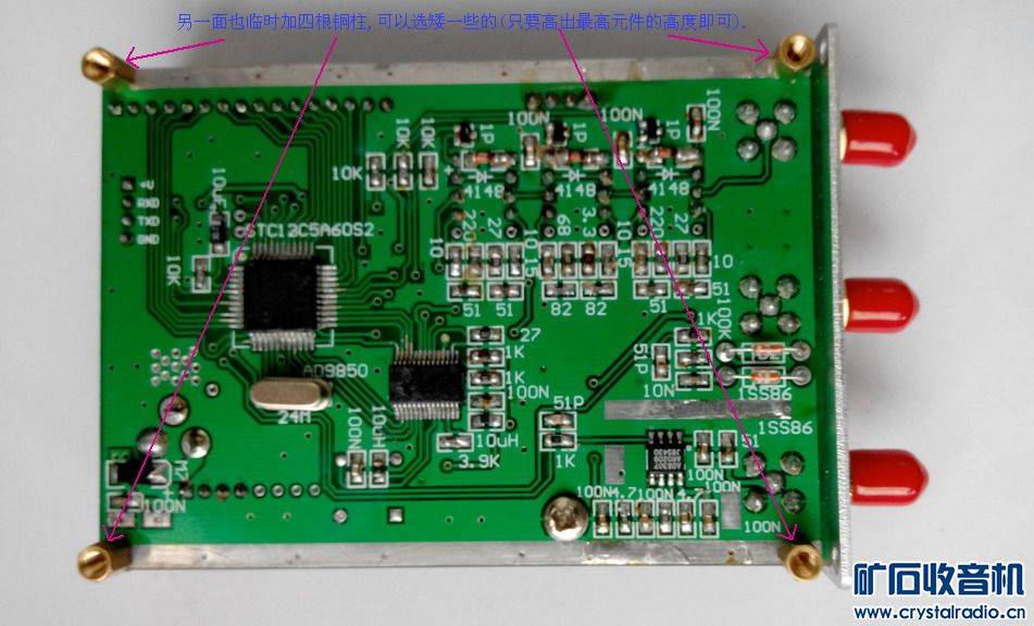

 楼主| 发表于 2014-5-27 14:34:45 | 显示全部楼层
两周前收到套件,立马开工 ...
做的漂亮.
如果排针嫌长就剪点,选这个长排针就是为了装机壳时调整用的.当然要一点一点剪。
这个壳子唯一的问题就是应该设计一个面板贴纸,贴上是否会更漂亮点。不过这个设计要点美术功底的。
 楼主| 发表于 2014-5-27 14:46:24 | 显示全部楼层
有台钻最好,用手钻还是先将孔打的小点然后用锉刀慢慢修。窗口的方孔有点难的(开的好)。最好有小电磨,这样方便些。我看到Xushunfa的窗开的可能就是用了小电磨。

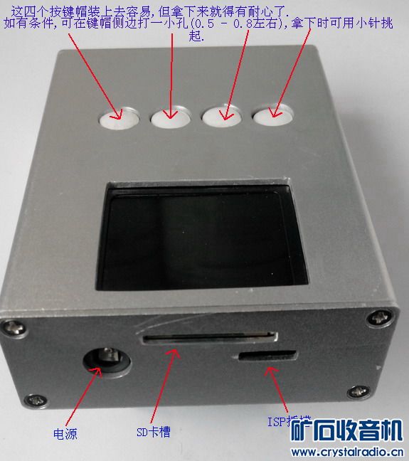

发表于 2014-5-27 19:08:41 | 显示全部楼层
不老神鸡 发表于 2014-5-27 14:46
有台钻最好,用手钻还是先将孔打的小点然后用锉刀慢慢修。窗口的方孔有点难的(开的好)。最好有小电磨, ...
电磨是有,但还是锉刀好使.
真想做面板贴纸,但从来未做过,慢慢学.
顺便再上一图:
 楼主| 发表于 2014-5-27 20:43:15 | 显示全部楼层
Xushunfa 发表于 2014-5-27 19:08
电磨是有,但还是锉刀好使.
真想做面板贴纸,但从来未做过,慢慢学.
我拆键帽是先打开侧板,然后从里面弹出键帽.
