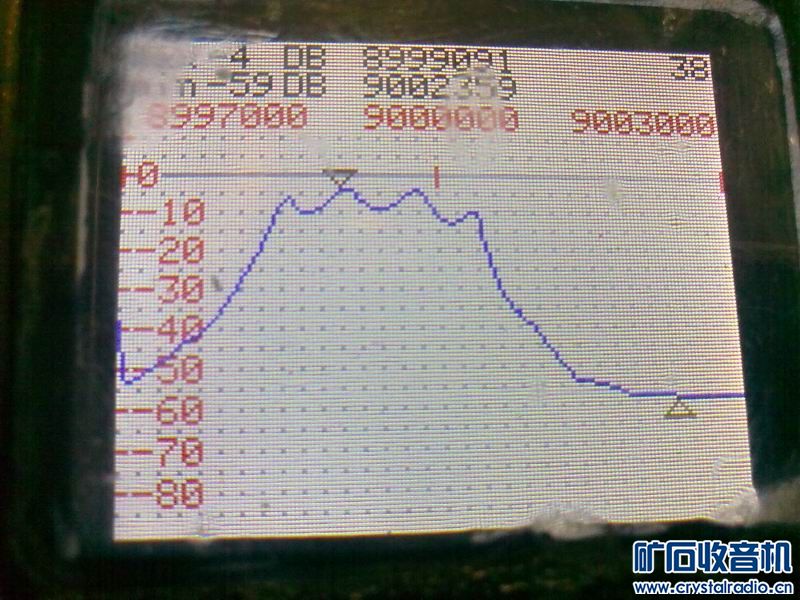

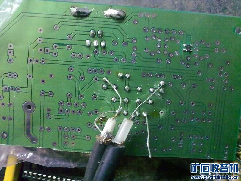

刚才搭了一个4晶振的T型晶体滤波器。
晶振没有经过挑选,只是随手拿的四只晶振,输入输出也没有经过匹配,(晶体滤波器的输入输出阻抗在200-800欧,扫频仪输入输出都是50欧的)所以带内波动有点大。
配47P的电容,带宽大约2.5KHZ,配56P的电容,带宽大约2.3KHZ(基本满足SSB的需要),47P拍的图,不知怎么的搞丢了,只有56P的图了。
