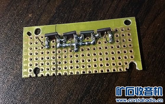

发表于 2014-4-10 21:36:52 | 显示全部楼层
66718 发表于 2014-4-10 15:43
刚才搭了一个4晶振的T型晶体滤波器。
晶振没有经过挑选,只是随手拿的四只晶振,输入输出也没有经过匹配, ...
音频带宽2.3khz就可以了是吧?等你的单边带电台研制成功,到时贴上来欣赏下。~~~

 楼主| 发表于 2014-4-10 22:57:37 | 显示全部楼层
刚才搭了一个4晶振的T型晶体滤波器。
我用14.318M晶振和47P电容,图很难看,难道电容太大?

发表于 2014-4-11 08:19:31 | 显示全部楼层
看这个图,插入损耗太大,有-30个dB,
我感觉要么是四个晶振中有一个坏的,或者频率偏差过大,
要么就是5个47P电容中有不对的,我曾经搞过一次,买的一包47P电容中,竟然混杂有471的电容,拿5只电容,有一个没注意看,是471的,结果装上去,扫出来的图型很难看。
这个晶振配多大的电容,网上有一个计算软件,在我家里的电脑上,我现在用的这台电脑没有。
我一般是取经验值,然后根据实际情况修改一下。4兆晶振配15P左右的电容,9兆配56P的电容。你这个14.318的试试68-75P的电容试试。

 楼主| 发表于 2014-4-11 09:42:12 | 显示全部楼层
晶振确实没测就装上了,我再试试.
