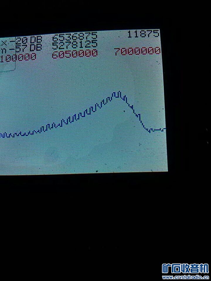

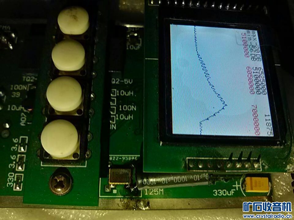

bigradio 发表于 2014-4-7 20:55
2个收获:晶体125M 4脚,电源接那个不用的M7二极管,工作正常,温度能摸了。A07 电源39欧取值电流22MA正常, ...
我这个在125晶振哪儿并了一个1000uf的电容波形好看些了这是扫出来的波形,好多了但是还是有一些寄生震荡,扫频仪那些小锯齿就是那些寄生震荡产生的吧,
作为扫频仪在128晶振3和三角接了一个电容
作为扫频仪扫出来的
作为扫频仪扫出来的

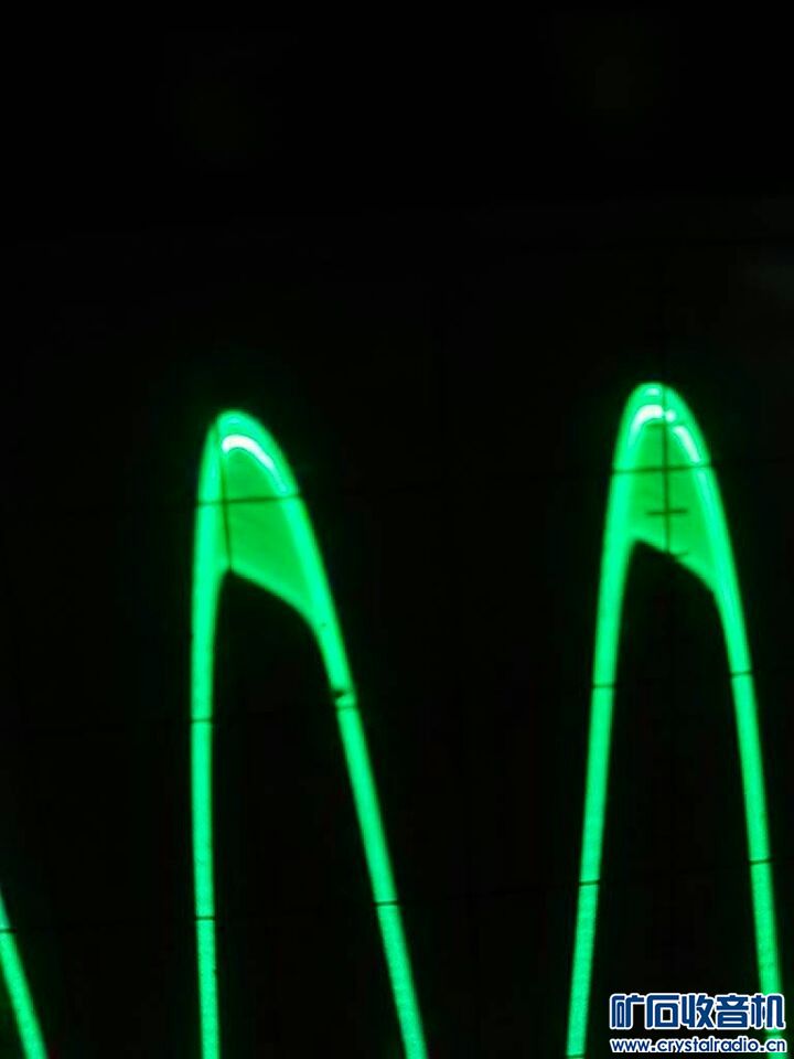

125晶振接电容后3khz波形失真明显有计生震荡
125晶振接电容后300khz
125晶振接电容后300khz

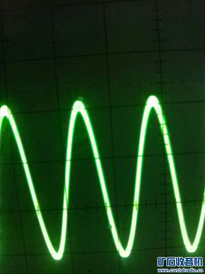

125晶振接电容后3mhz不明显了
125晶振接电容后3mhz不明显了

小卖部部长 发表于 2014-4-8 18:45
我这个在125晶振哪儿并了一个1000uf的电容波形好看些了这是扫出来的波形,好多了但是还是有一些寄生震荡 ...
部长,你这个肯定不正常.还是等新的晶振吧.要不你也可以把东西寄过来我给你调.
