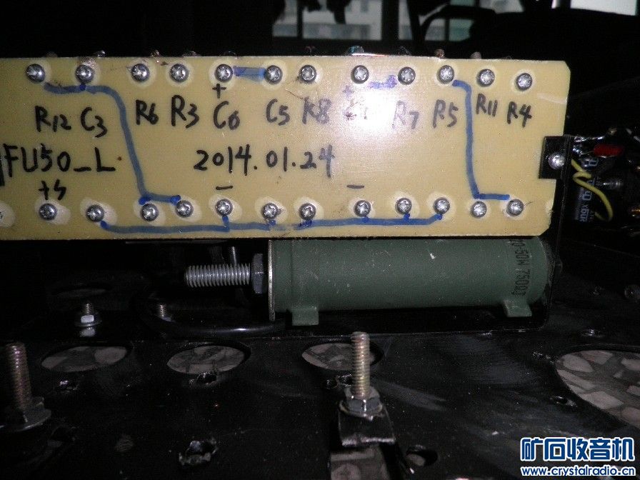

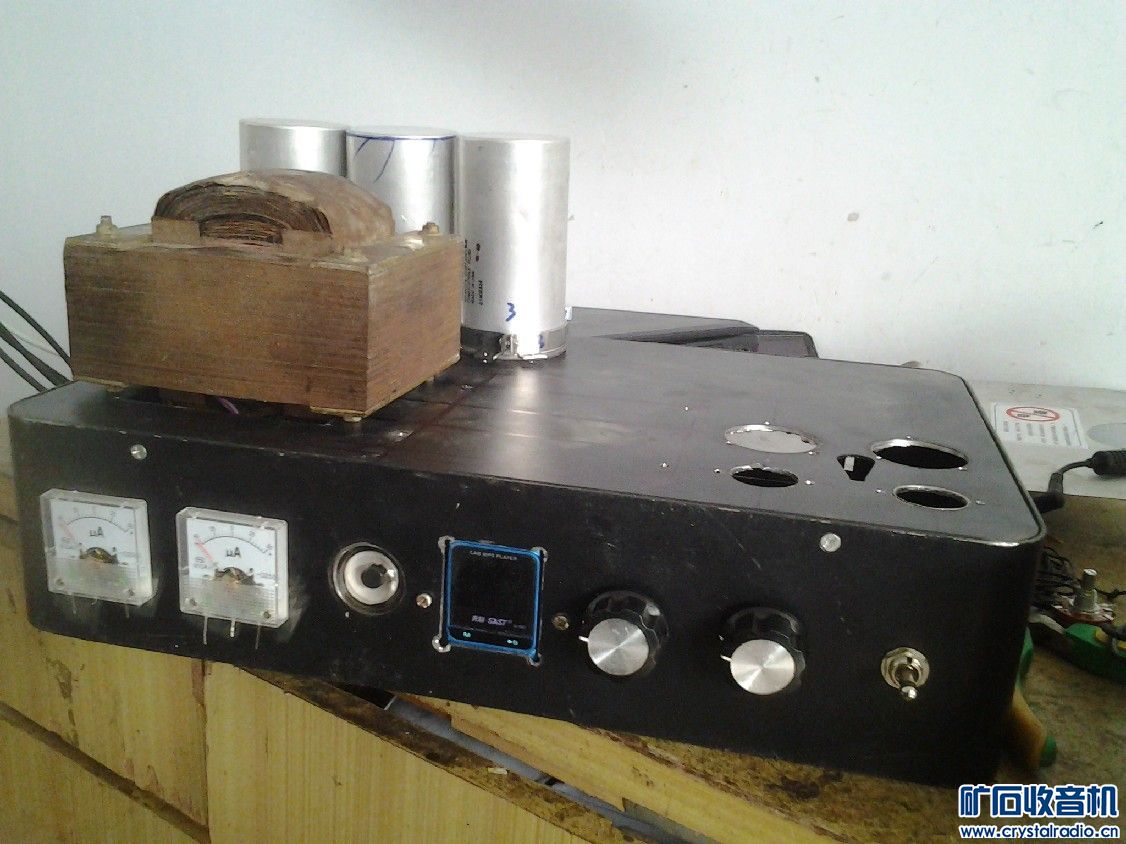

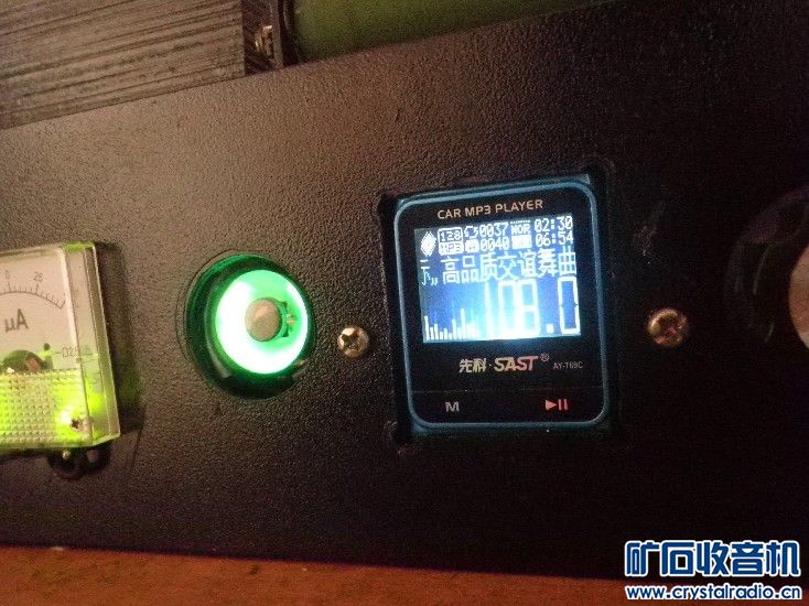

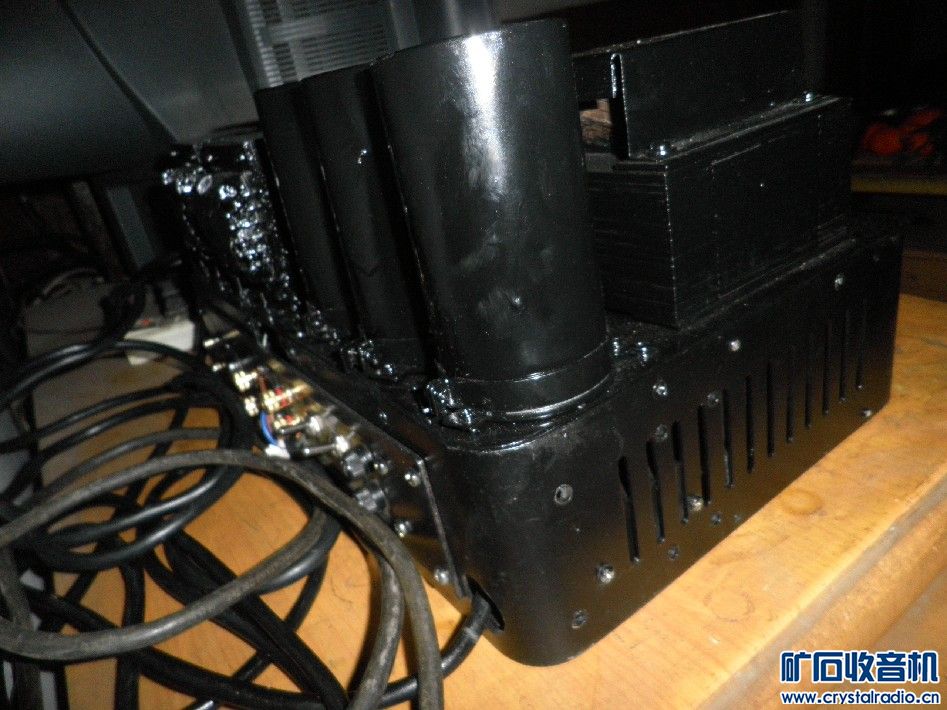

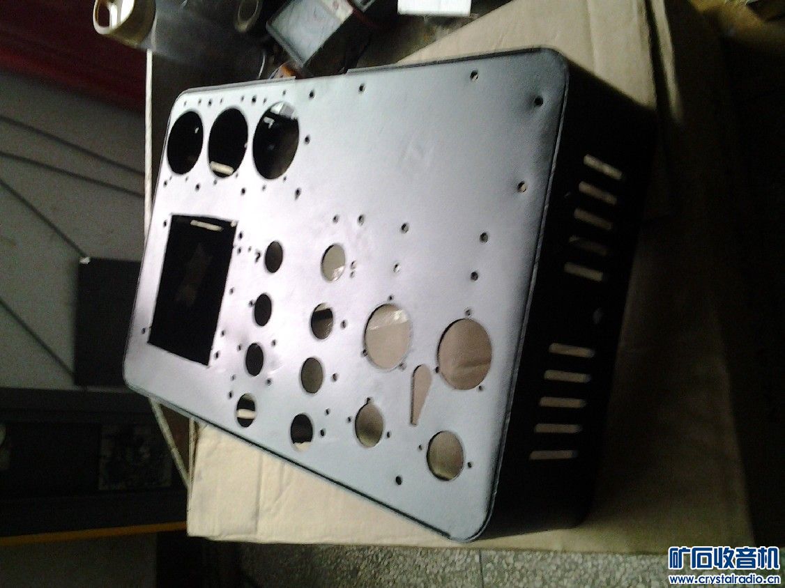

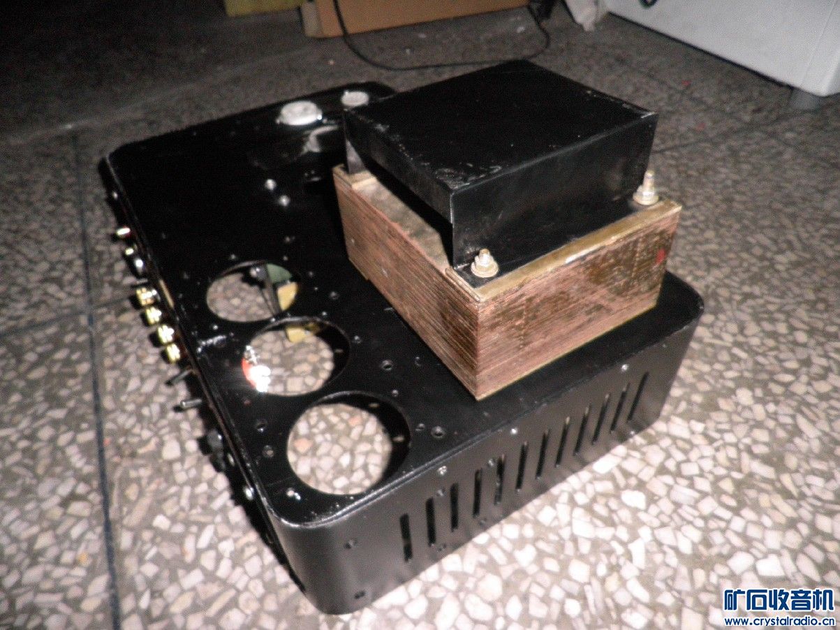

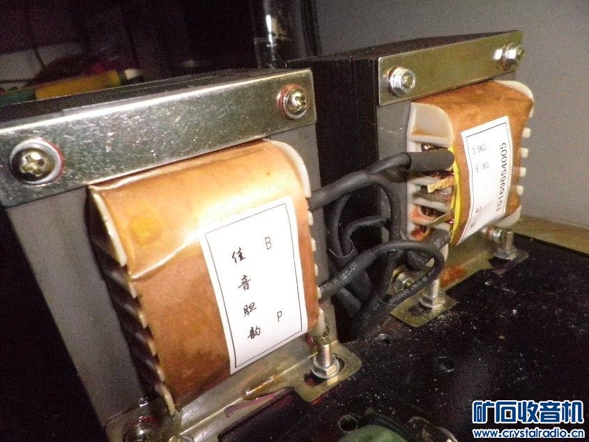

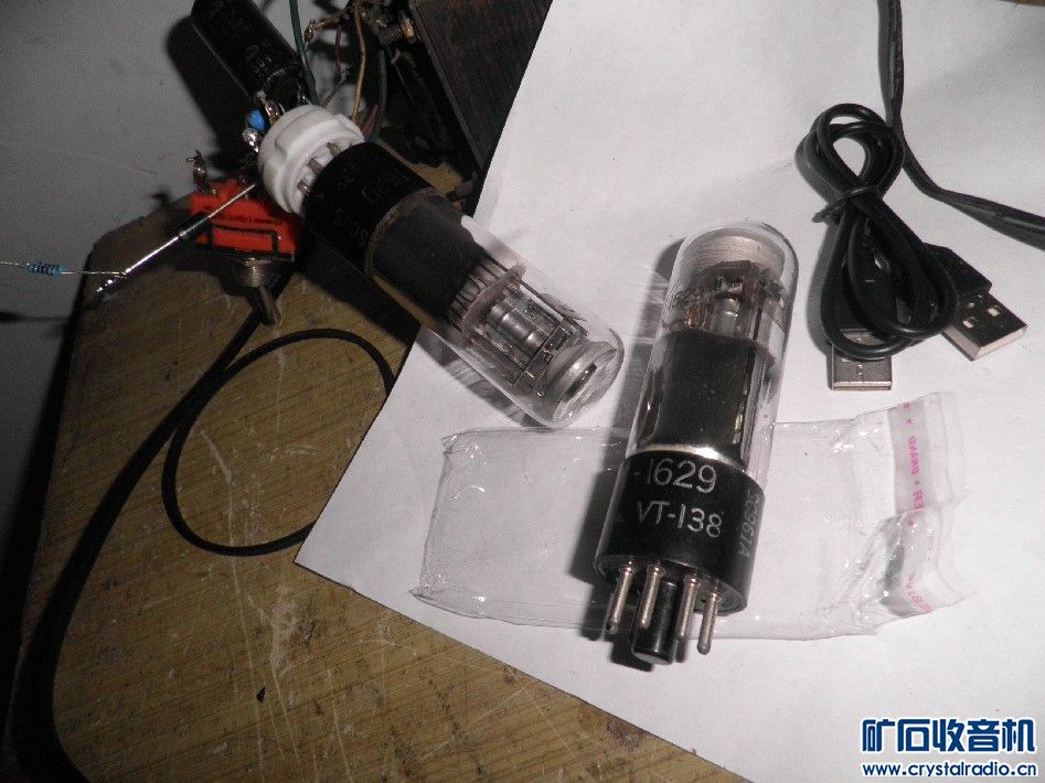

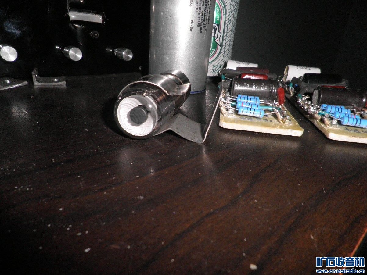

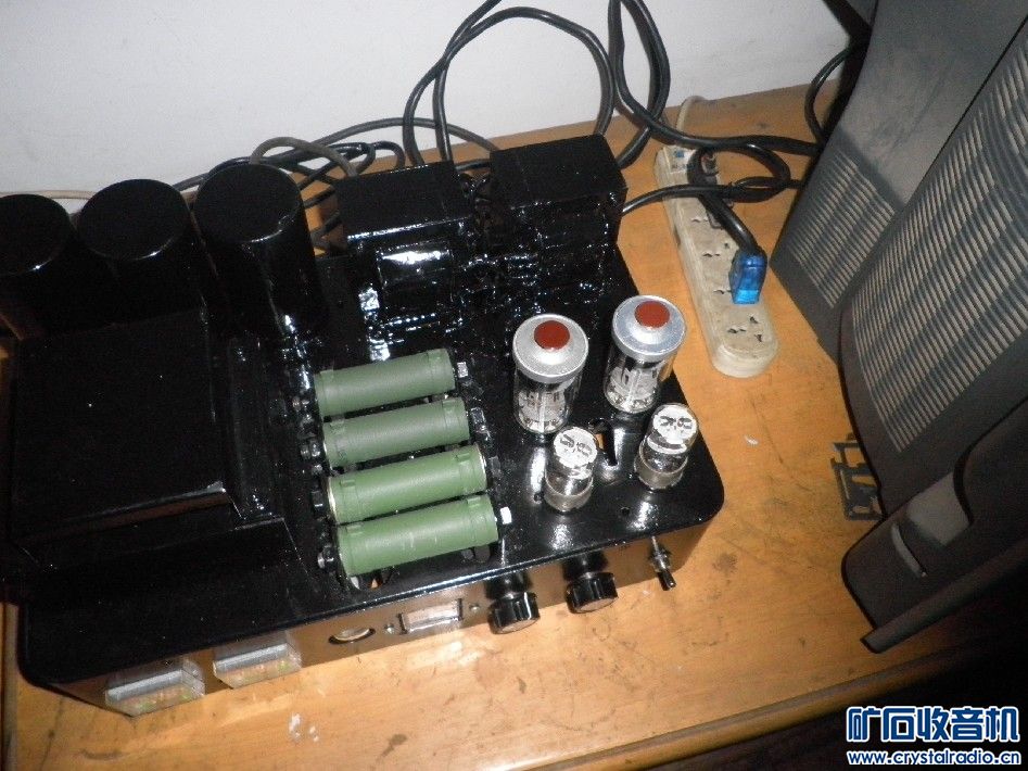

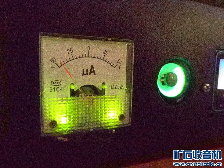

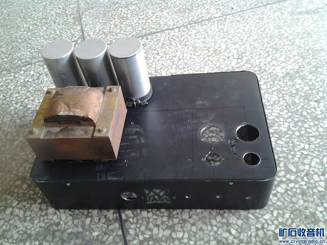

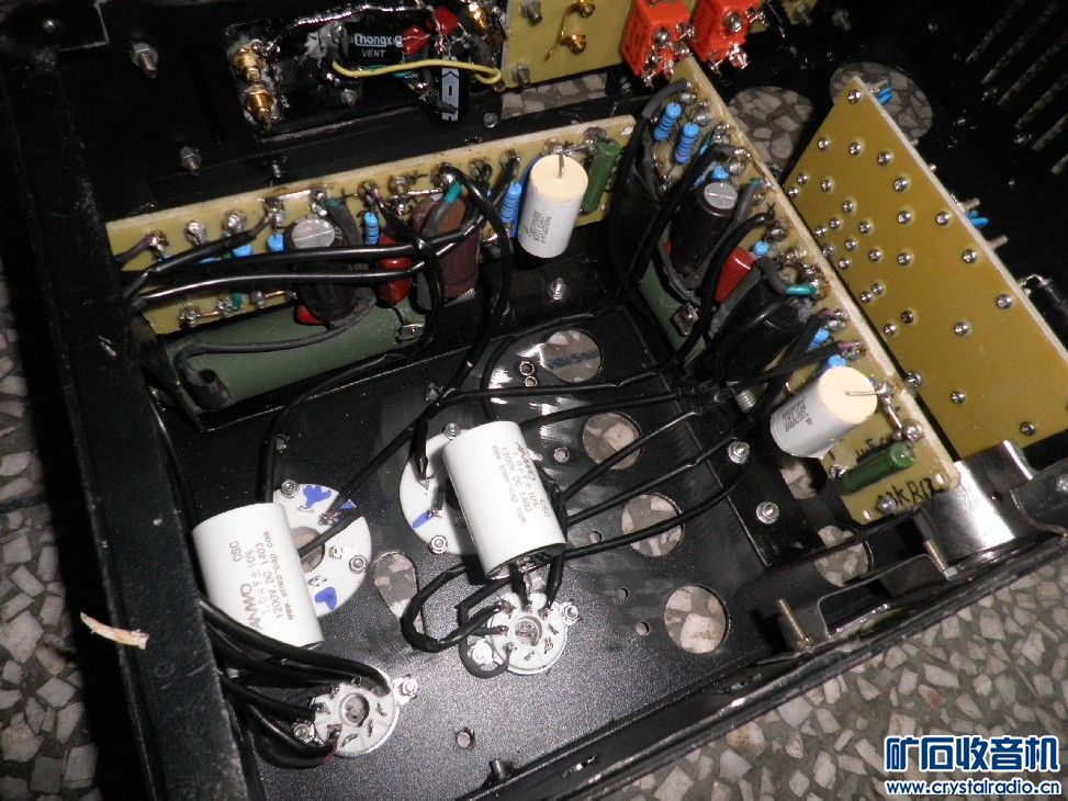

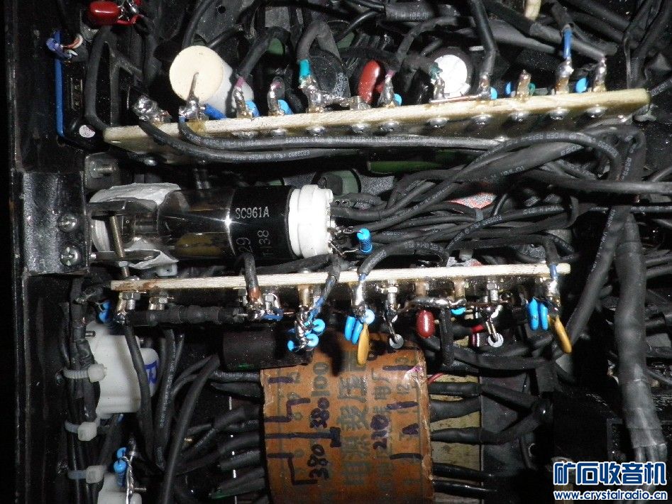

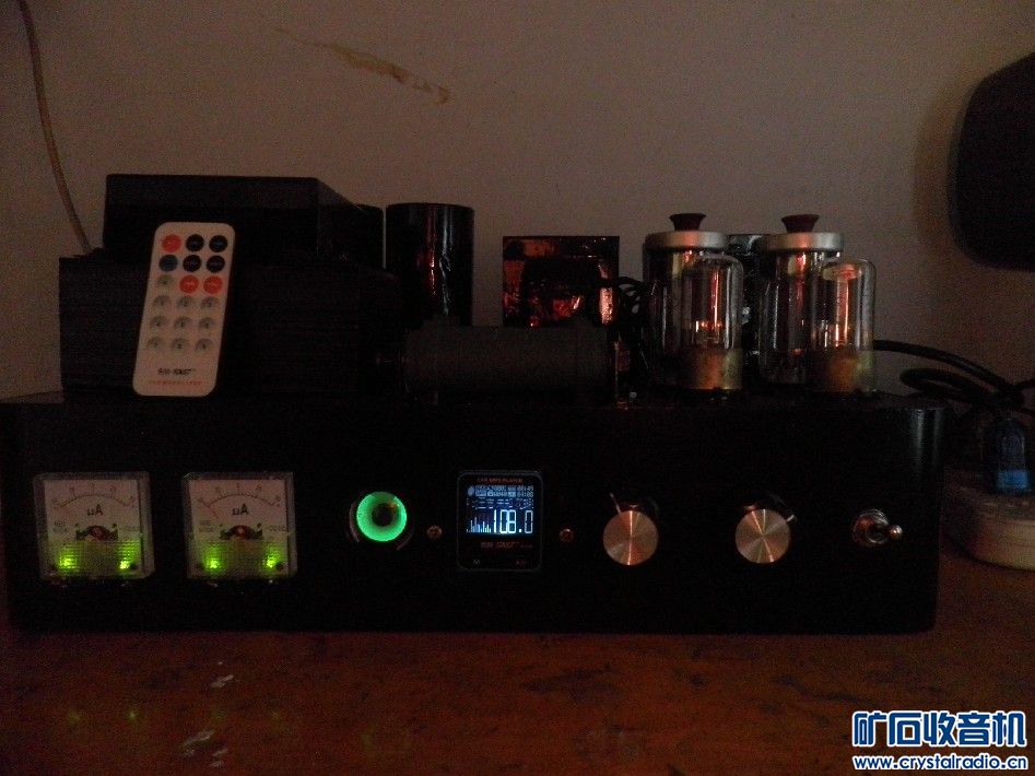

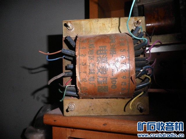

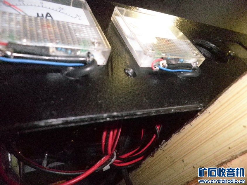

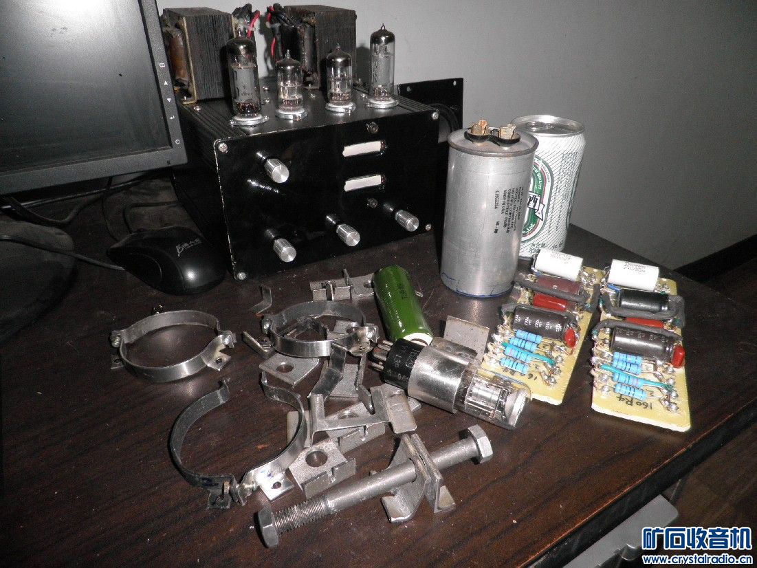

最先,FU50的制造源于一个无意中找出的,旧的电子管机器的电源变压器,【幸而没有扔掉,运气好】,又找到一个样品机箱,感谢海版,根据这个变压器电压,提供了电子管选型,电路图纸,本人对电子管电路不熟,按图施工倒可以的,完工后声音确实很不错,感觉跟原先做的6P3P以及6P1的机器比,声音更加细腻,整个机器重量在60斤左右,室温16度,开一天的话,也差不多只感觉变压器微微温热,像老胆机迷朋友说的,这个变压器估计在500W左右,做的时候,主机首先选取的遥控MP3做自带音源,开关可以选择切换到外部输入,另外由于对6E5C的那种翠绿色的诱惑无法抵挡,决定整机采用这个来做音量电平指针,X宝买家阴差阳错发的12V版本的6E5C[VT138], 输出变压器,试听没有问题就灌胶,以保护线圈,再喷涂的,因之有点不好看,但追求的是耐用,美观其次,见谅,本人觉得程序可以做得非常灵活,但电子管的玩意,情愿用笨办法来完成,虽说更加麻烦一些,在下面图纸的阻容滤波电路走线里面就可以看出,本来可以少走一段线,但实际按照滤波效果最好的方式多走了一段线,另外输出变压器选取X宝最重的那种,几乎所有的线全部的镀银特富龙线,由于特富龙层很薄,外面最少都套有三层不同规格的热缩管,唯一还有个缺点,VT138的随音量变化范围不怎么大,只在11点到1点之间,我更换了电阻也没有解决,暂且将就,幸好还有两个自制电平表补充,其他均无问题,电源线选取远比一般设备粗的单根2.5的双芯多芯铜线,可以对比电视机的电源线看出,从去年年底12月30号开始做,制造时间大约为2个月,【因为中间过年耽误大约半个月吧,其实,这期间还做了另外一台胆机,(6P1+6N2+6E2)x2  双声道的】,本人拍照很不行,相信亲眼看见过6E5C的朋友,会觉得真正机器更加漂亮的
回顾制造详细的过程如下:电路图纸在第三回里面,
2013年12月30号     FU50胆机制造过程,       第一回:             http://www.crystalradio.cn/thread-494836-1-1.html
1月4号              FU50制造之X宝验货,      第二回:             http://www.crystalradio.cn/thread-496853-1-1.html
1月19号             FU50元件端子制造,       第三回 :            http://www.crystalradio.cn/thread-503112-1-1.html
1月24号             FU50制造之金工件,       第四回  :           http://www.crystalradio.cn/thread-504368-1-1.html
1月31号             FU50制造之试装及喷涂,   第五回:              http://www.crystalradio.cn/thread-505406-1-1.html
2月19号             FU50制造之组装,         第六回:             http://www.crystalradio.cn/thread-510163-1-1.html
2月24号             FU50制造之半边红,       第七回:             http://www.crystalradio.cn/thread-512566-1-1.html
总结:相信土豪毕竟少数,自己DIY的话,在成熟图纸基础上,从新设计一部分电路,做出银子机没有的功能,是自己动手的最大的乐趣,虽说不能拼元件的价格,但照样可以有自己的风格,这样的话,大家取长补短,可以吸收很多优秀的电路,再创新到自己的电子管机器里面,最后一个优点,花钱不多,就只购买MP3,电子管,输出变压器,从而实现非常满意的效果,祝您成功。

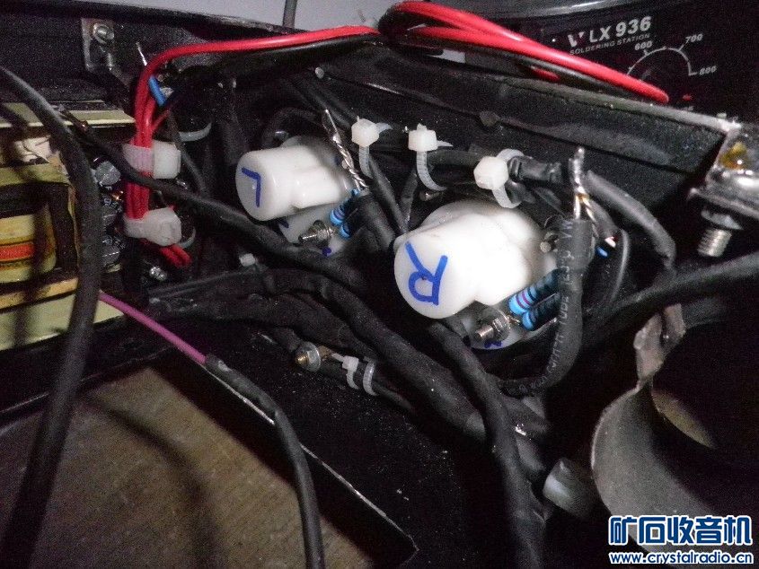

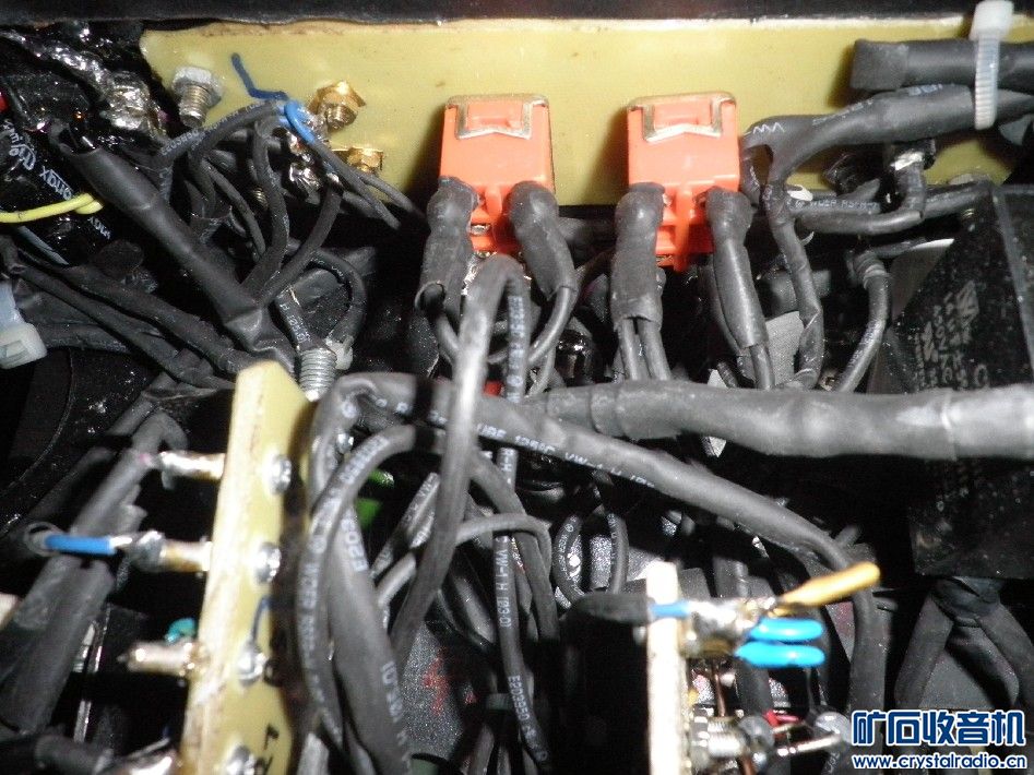

发表于 2014-3-18 16:40:15 | 显示全部楼层
都是黑线分不出谁是谁了
发表于 2014-3-18 16:41:12 | 显示全部楼层
乱的有理!
 楼主| 发表于 2014-3-18 16:45:27 | 显示全部楼层
苏-27 发表于 2014-3-18 16:40
都是黑线分不出谁是谁了
外面热缩管的本色

 楼主| 发表于 2014-3-18 17:11:24 | 显示全部楼层
luosifu 发表于 2014-3-18 16:55
对那个绿色的,圆圆的,叫什么眼的那个管子,垂涎三尺啊
VT138啊,跟6E5C差不多的
发表于 2014-3-18 18:08:55 | 显示全部楼层
全是黑黑的热缩管、有些泛滥了、实际上来说、热缩管的颜色很丰富的!!!对以后调整、检修都方便!!!

发表于 2014-3-18 21:00:36 | 显示全部楼层

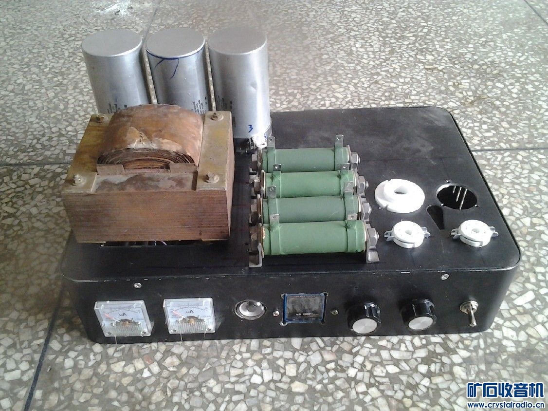

电源限流电阻在底板上没防护很危险,不小心摸一下不烫伤也得电个不轻
 楼主| 发表于 2014-3-18 21:52:20 | 显示全部楼层
的确,这个个硬伤,本来做个盖子的,尺寸做错了
发表于 2014-3-18 21:54:24 | 显示全部楼层
还带液晶显示,支持创新。
发表于 2014-3-18 21:55:19 | 显示全部楼层
热缩管不好看
 楼主| 发表于 2014-3-18 22:06:10 | 显示全部楼层
马哥 发表于 2014-3-18 21:55
热缩管不好看
主要系这些东西都不要钱钱的,前面没哥说彩色热缩管,我没有见过,但有的话,也要用真金白银买啦
发表于 2014-3-18 22:15:12 | 显示全部楼层
 楼主| 发表于 2014-3-18 22:27:21 | 显示全部楼层
[xia0︷.虎o0 发表于 2014-3-18 22:15
我也有一只
漂亮,我这个VT138的栅极电压只有负1V,为啥基本都打满了呢?不说要负8V差不多打满的么?
