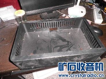

变压器跟机箱都有了,开工吧
会一步一步的把制造过程贴出来的
报废的样品箱,基本还新
报废的样品箱,基本还新

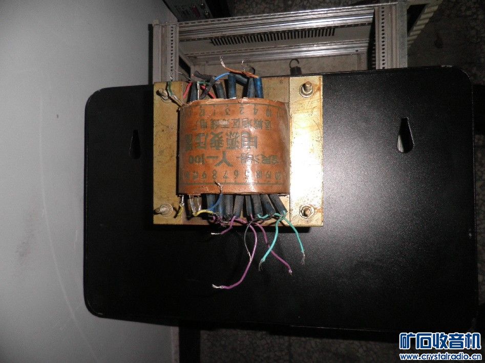

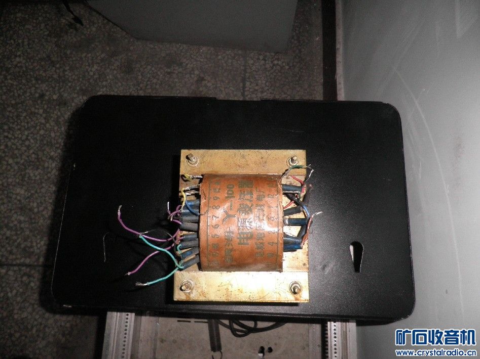

变压器这样摆好
变压器这样摆好
还是这样摆好?
还是这样摆好?

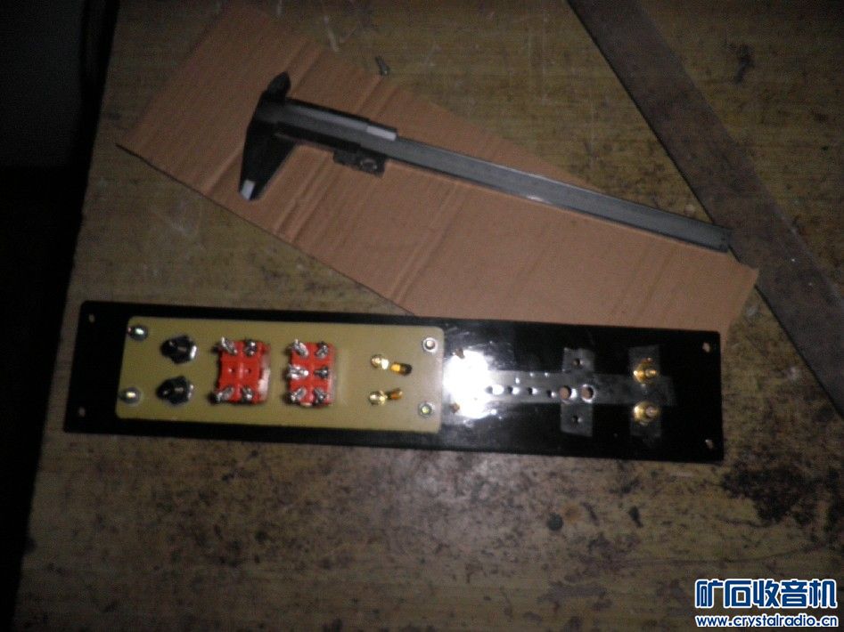

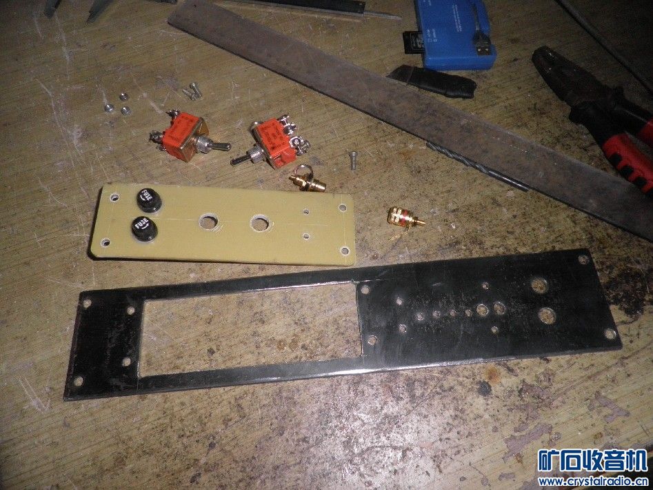

制造第一个接线端子组件,出于安全缘故,有的元件显而易见是不适合安装在金属面板上面的
大概就这样的,用3MM钢板做的
大概就这样的,用3MM钢板做的

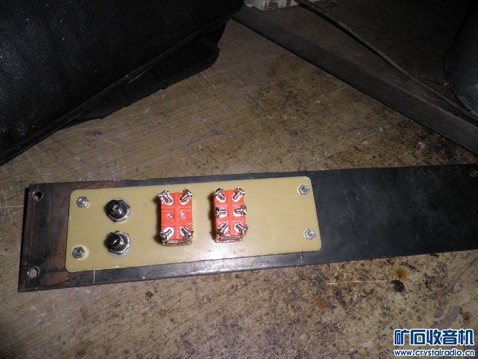

正面同样也没有照好,
正面同样也没有照好,
发表于 2013-12-30 21:31:41 |
50我也想过,一直犹豫,没有机会。
楼主检查那对开关可靠吗?我以前买过这种,接触不良。
继续关注,加油!
 楼主| 发表于 2013-12-30 21:34:29 |
lizhitao 发表于 2013-12-30 21:31
50我也想过,一直犹豫,没有机会。
继续关注,加油 ...
这个开关已经用在几台电子管机器上面了,现今都还觉得还没有出现问题

发表于 2013-12-31 05:58:26 |
那是全波,二极管串联及高压加保险还是为了安全。感觉变压器功率有点小。
