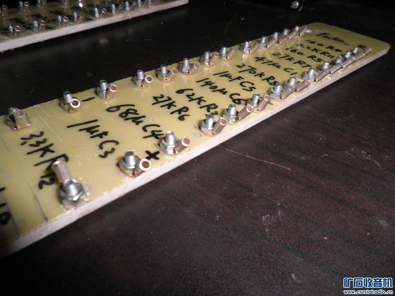

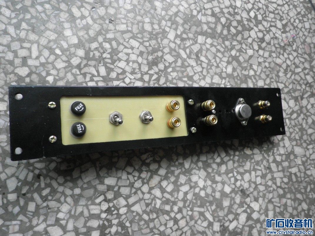

采用5MM厚的绝缘板,机械强度非常高,把这个元件端子接线板做好之后,胆机的制造过程,就会变成一件非常轻松愉快的事情了,加上之前做好的后面板接线端子组件,就已经完成了FU50立体声功放机的两个部件的制造了,就等元件到了就可以焊接了
