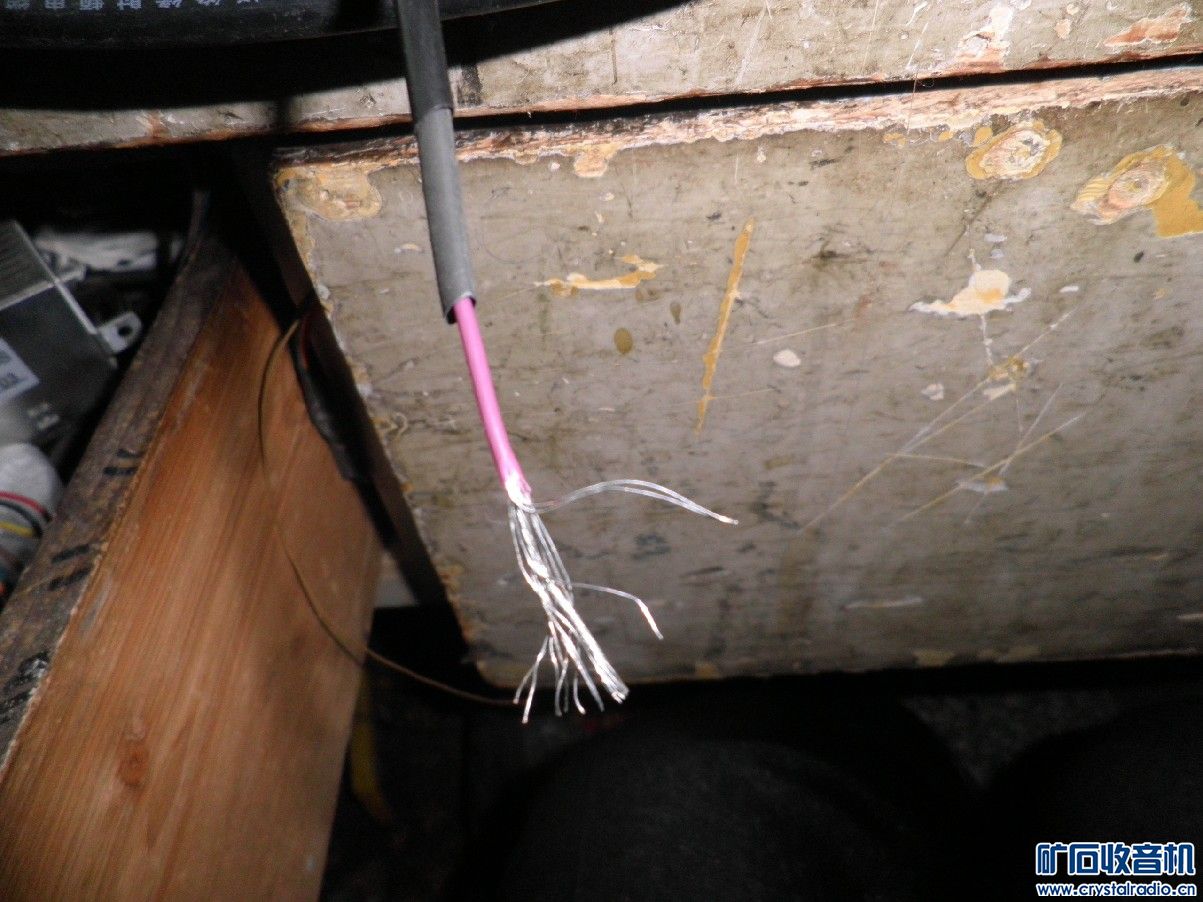

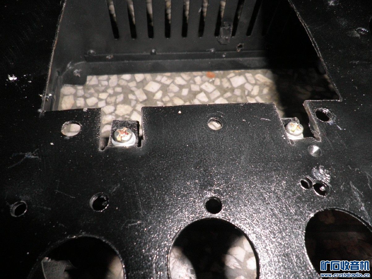

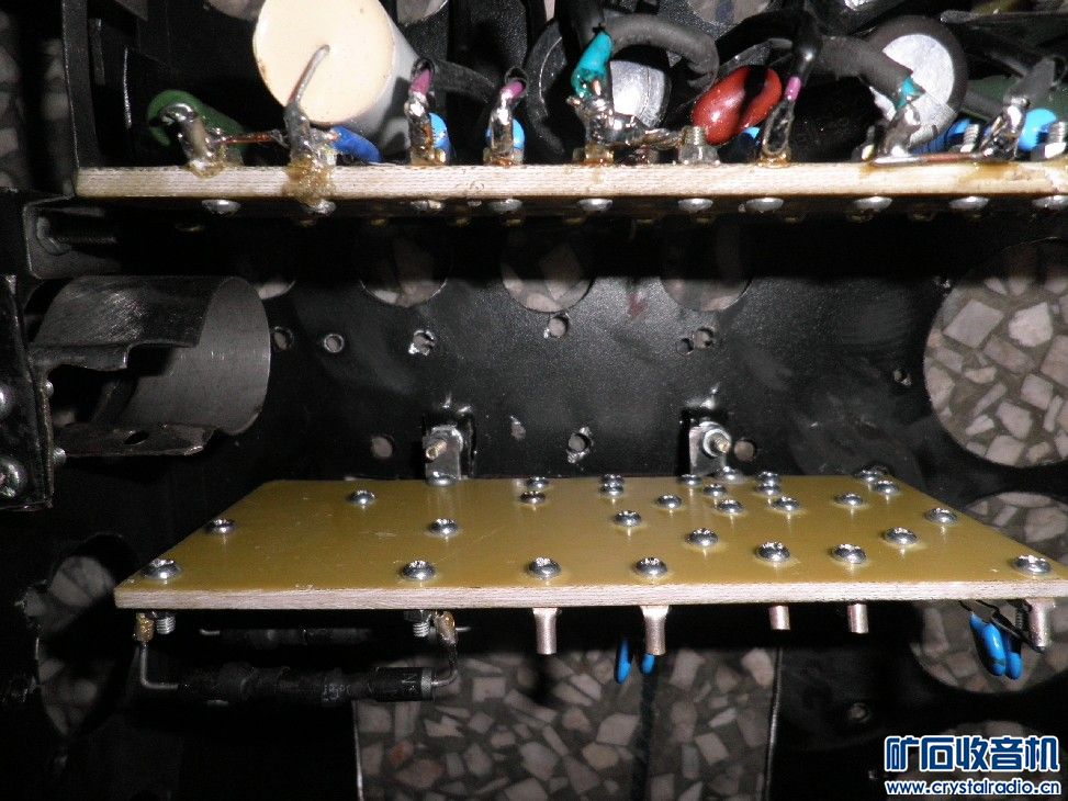

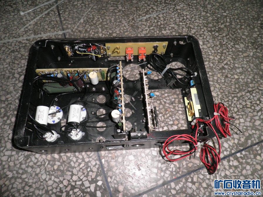

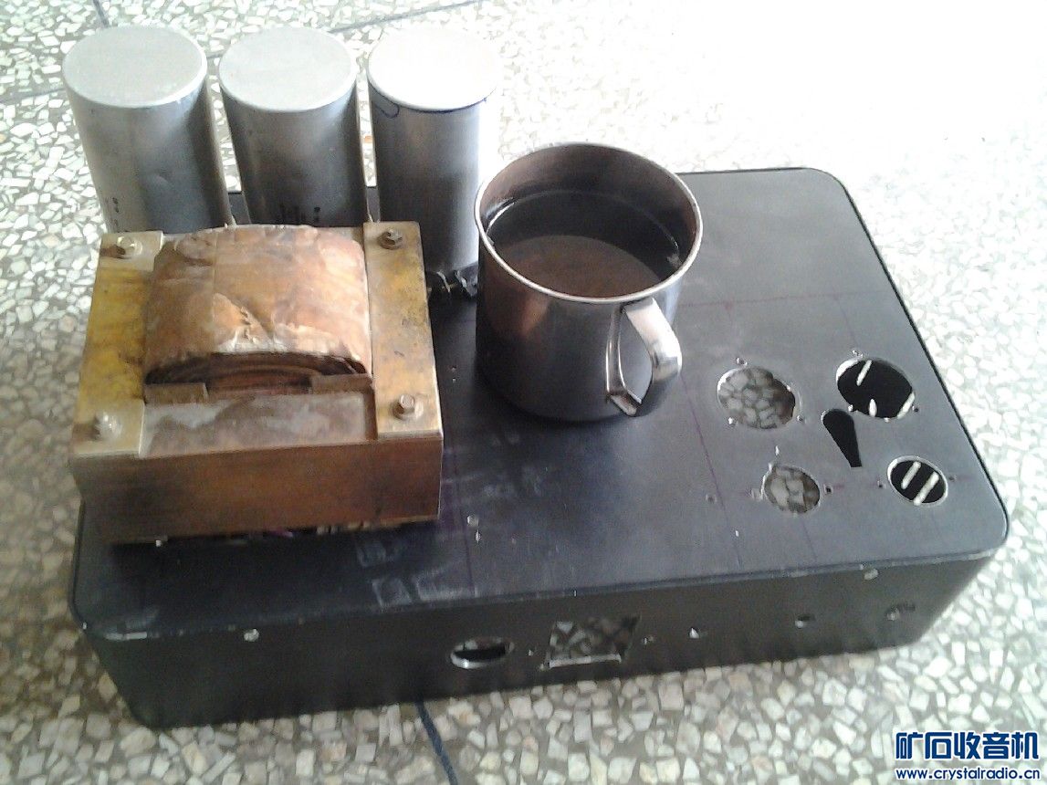

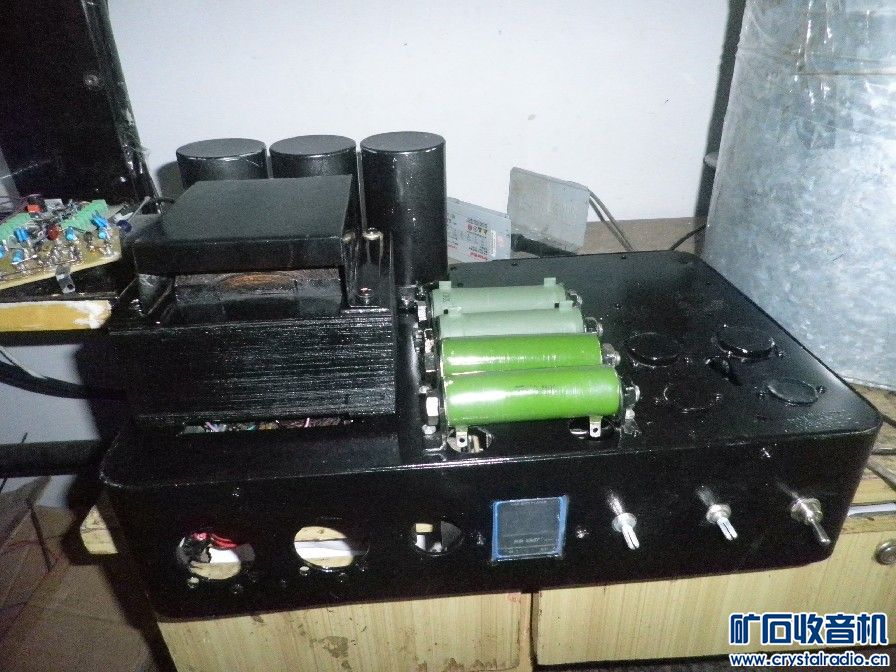

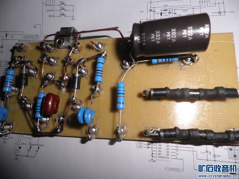

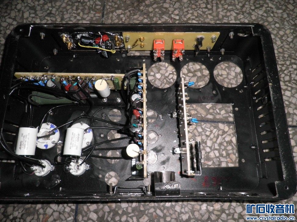

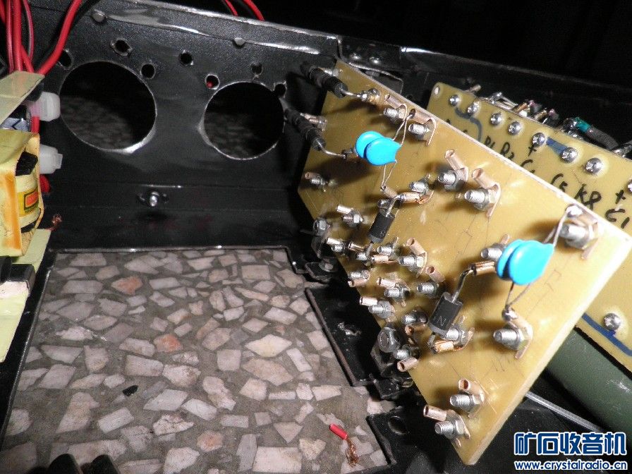

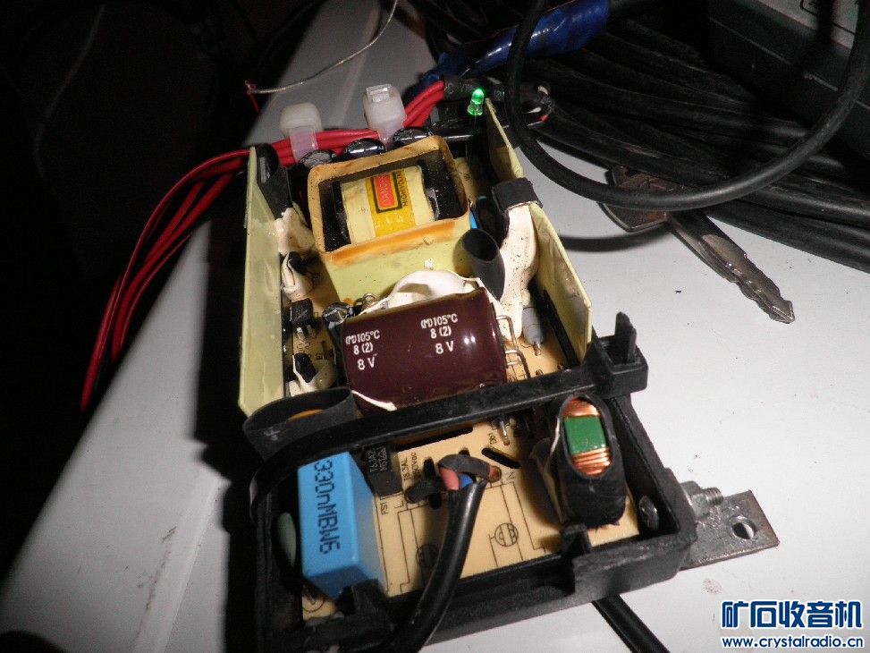

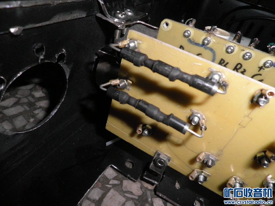

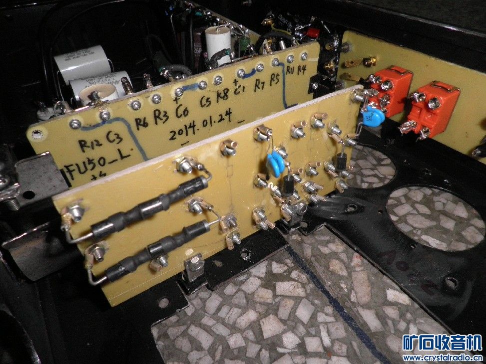

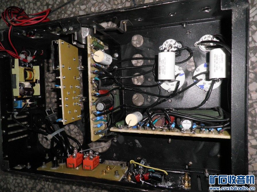

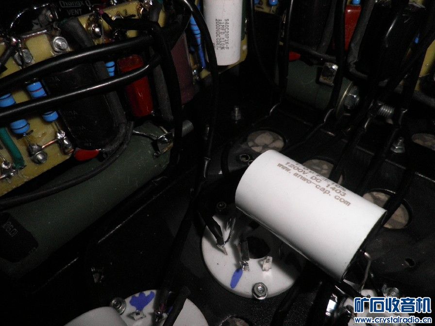

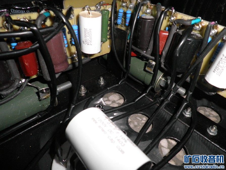

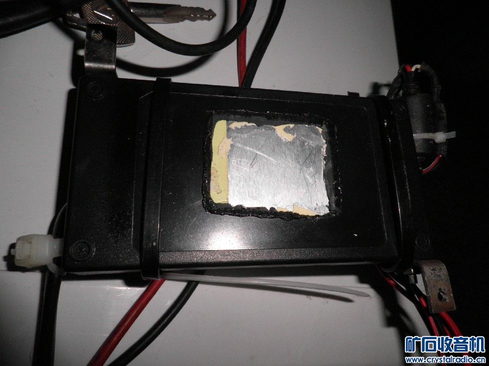

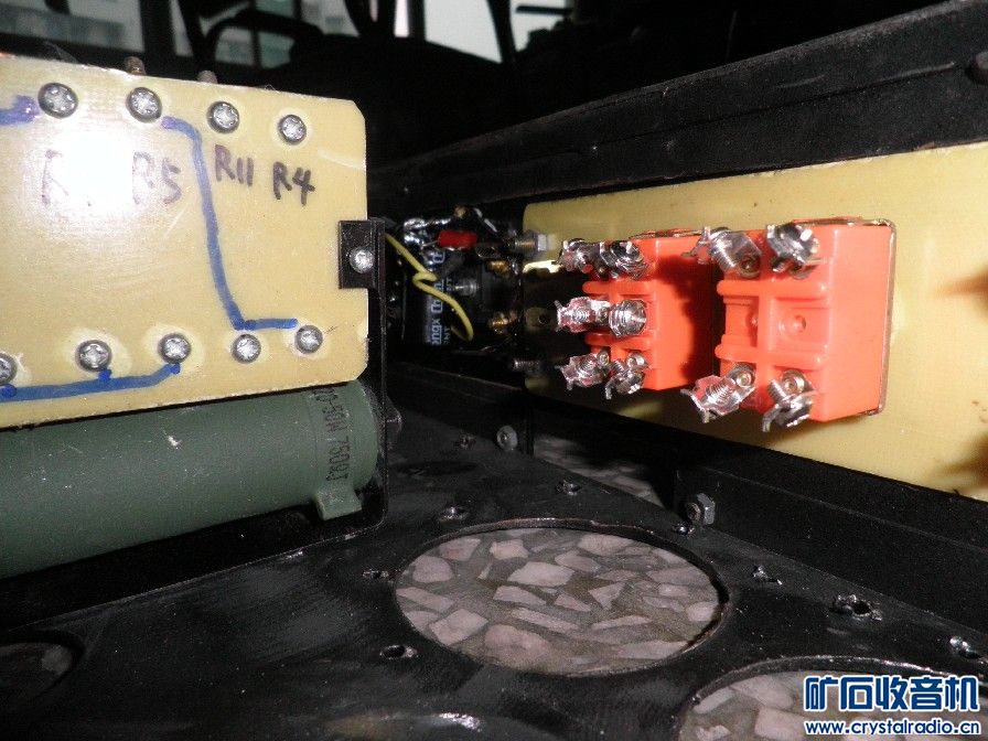

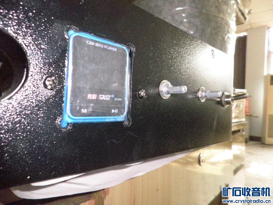

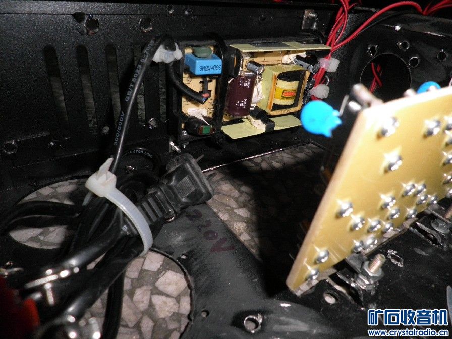

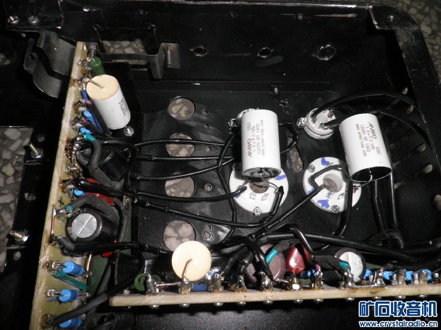

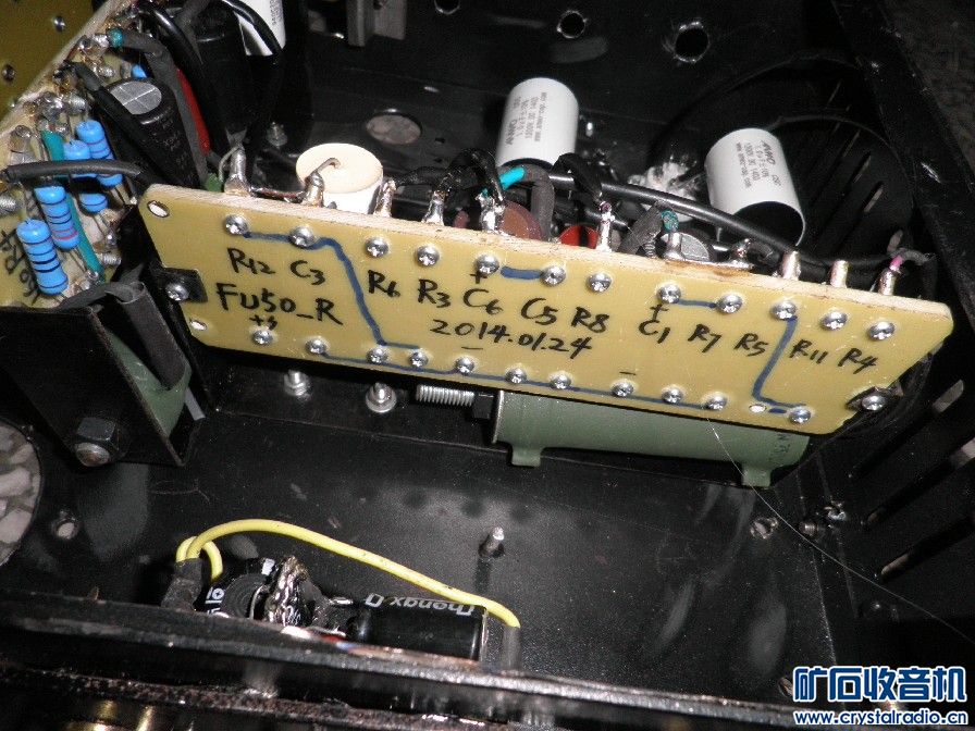

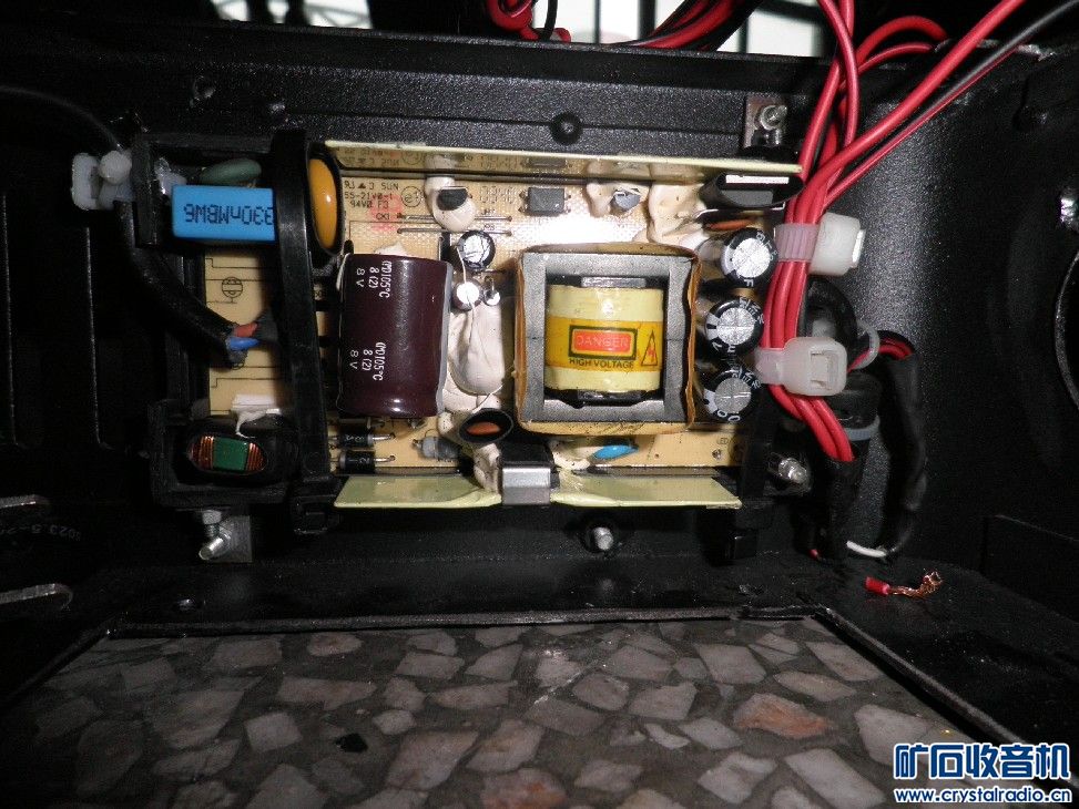

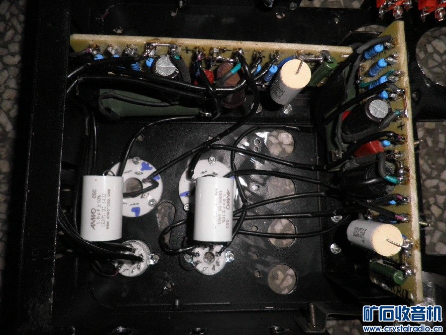

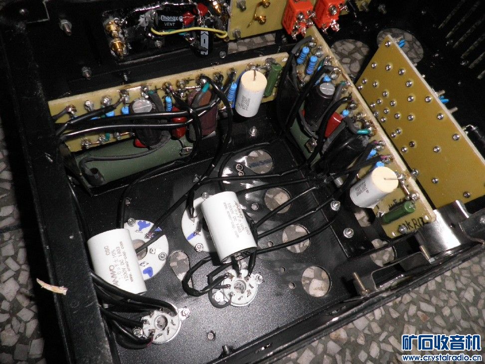

过节后,由于工作有点忙,FU50只能断断续续的在做,呵呵,并不算我懒吧,组装的过程比较麻烦,要考虑高低压绝缘隔离,散热,电子管机器我选取的尽量大功率元件,电源从甲到乙,一共安排有3级RC滤波,接线端子组件做得如此奇特,只有一个原因,尽量减少所占有的内部空间,因为没有用PCB链接,所有的线必须一根一根的焊接,线材的选取非常重要,由于今后机器工作时候,不可预知的高温,一般原则上尽量选择镀银的,耐高温的那种线材,我选的用打火机不能点燃的那种特富龙线,内部除电压非常低的如5V的线,不必穿热缩管之外,靠近电子管的线都要穿热缩管,镀银的特富龙线由于表层绝缘很薄,干脆穿的两层热缩管,连线我没有考虑美观,而是考虑互感最小,没有捆扎砸一起,毕竟我们不会在很多的时候去看这个线的,我们需要是美丽动人的声音,所以原则上缩短连线长度很重要,互相之间尽量不平行,屏级跟栅级尽量分开,变压器就地取材做了一个罩子,最后在总装前,变压器跟罩子用黑色漆一喷了之,VT138【相当与6E5C】这个管子很漂亮,但也很贵,咱不是土豪,不可能用同时用两个,BS下自己先,它的伺服电路板,采用了一种或的关系来处理两个声道的电平信号,先试装了一次位置,我留给VT138的空间比较大,主要还不知道这个管子工作时间久了到底有多热,12V5A的直流灯丝开关电源,经过了3A电流负载长时间的考验,开盖直接半裸,测试之后感觉散热板非常凉快,这个12V电源是供FU50,VT138,最后是安装了MP3,功率电阻,电容的外观图,变压器还没有安装,放在上面的,因为这个很重,15斤,要等差不多所有接线都完成时候,才装,在所有安装完成调试结束之后,必须还有一次补漆的过程

发表于 2014-2-19 16:59:41 | 显示全部楼层
那4个是18650电池吗?干嘛用的?
发表于 2014-2-19 17:01:40 | 显示全部楼层
回到未来 发表于 2014-2-19 16:59
那4个是18650电池吗?干嘛用的?
看错了!是釉质电阻
 楼主| 发表于 2014-2-19 17:22:05 | 显示全部楼层
回到未来 发表于 2014-2-19 17:01
看错了!是釉质电阻
50W的陶瓷线绕电阻,
